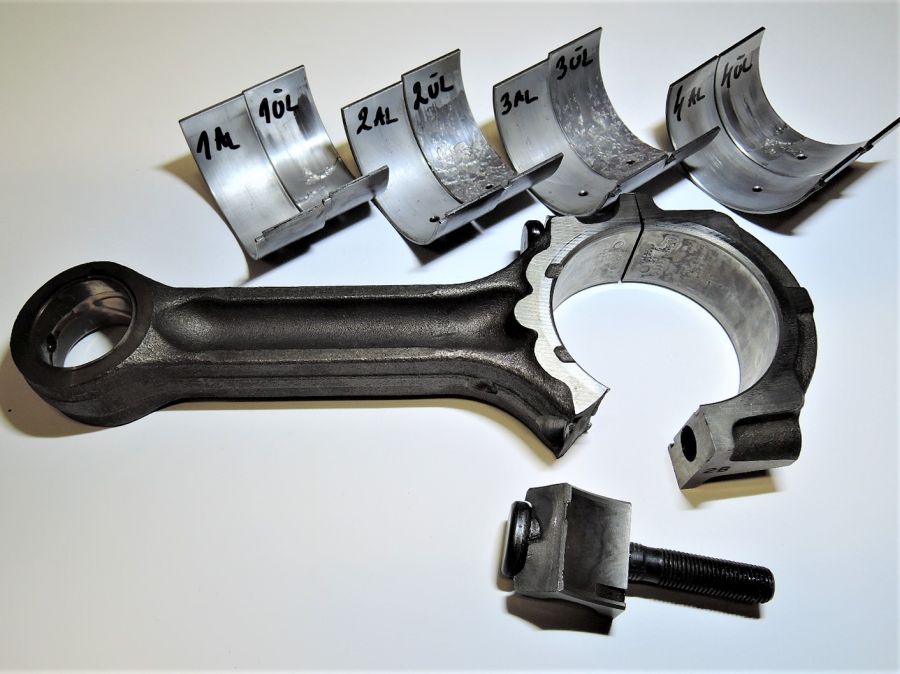

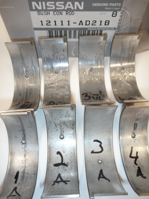

Täna siis remondis D-22 98kw ls. 290000km.
Klient tõi masina treileril õuele ja soovis plokikaane maha võtta kuna imelik kolin ( tigin ) üleval sees.Tekkis see kolin hommikul peale autot käivitamist.
Karteripõhja ja kepsusaalede eemaldades avanes selline vaatepilt. Oleks see kepsu purunemine juhtunud sõidu ajal oleks keps läbi ploki tulnud.
Taaskord tõestus selle kohta, et kepsu poldid pole probleemne koht vaid need purunevad saalede kulumise tagajärjel tekkiva suure lõtku tõttu. Aga kellel soovi võib neid vahetada ikkagi.
Pildil oleval kepsul on polt täiesti terve aga 2/3 kepsu saaled olid olematud kuid ringi polnud veel käinud.
