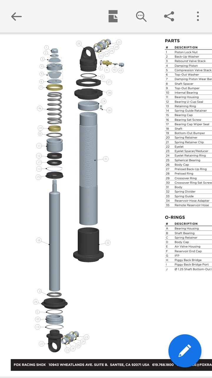

Otsus tehtud. Mul on juba vedruklapiga hüdro silindrid. Vars tuleks jämedam panna. Vahe selles et trosselit saab väliselt regullida. Saan aru, et te ei nõustu minuga, ei peagi
