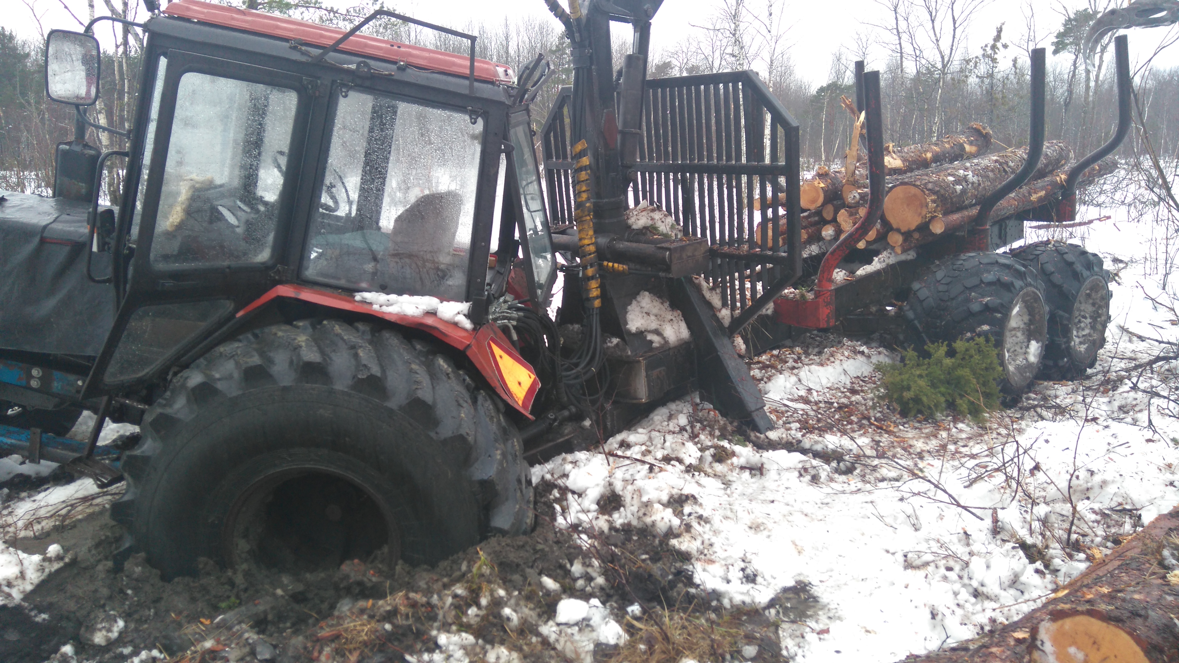

Sai ka umbes kuu aega tagasi vähe sikutamas käidud, aga sedakorda
oli tegemist pisut suurema aparaadiga kui auto....
Täpselt nii sees istuski
Pilt Pilt
Sikutamine https://www.youtube.com/watch?v=41wL_BT ... e=youtu.be
(Kui sobib Maakera neelamise teemasse, ju siis tõstke ringi palun)

Kui käru vedu oleks sisse lülitatud olnud, siis...., aga see on juba tagantjärgi tarkus.

Oli ju: https://youtu.be/41wL_BT9TT8?t=1m13s

Õige tähelepanek. Vedu oli sisse lülitatud, metsas me seda välja ei lülitagi. tean seda masinat kui oma 10 näppu
ja seega võin õelda, et jõuvõtu võlli vedav lint on kutu. Nii kui ratastele suurem koormus või takistus tekib siis hakkab lint läbi libisema
ja kärul vedu kaob, seepärast sisse jäigi. Täpselt sama jutus ka see nädal.
Siin on lõpus hästi näha, et kardaan tiirleb. https://www.youtube.com/watch?v=CYD6N2W ... e=youtu.be

Panin ka tähele, sest muidu oleks ka haagise rataste all porivaod olnud. Jolinari näidatud lõigus oli jah näham, et käivad ringi, aga nee olid pm õhus ja tööd ei teinud.
