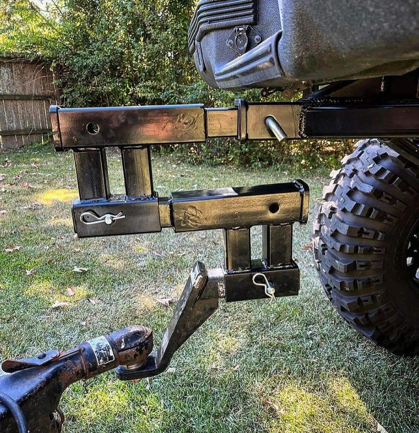

Jep, muudkui tõstame ja tõstame oma linnakaid. :mrgreen:
X-trail.
