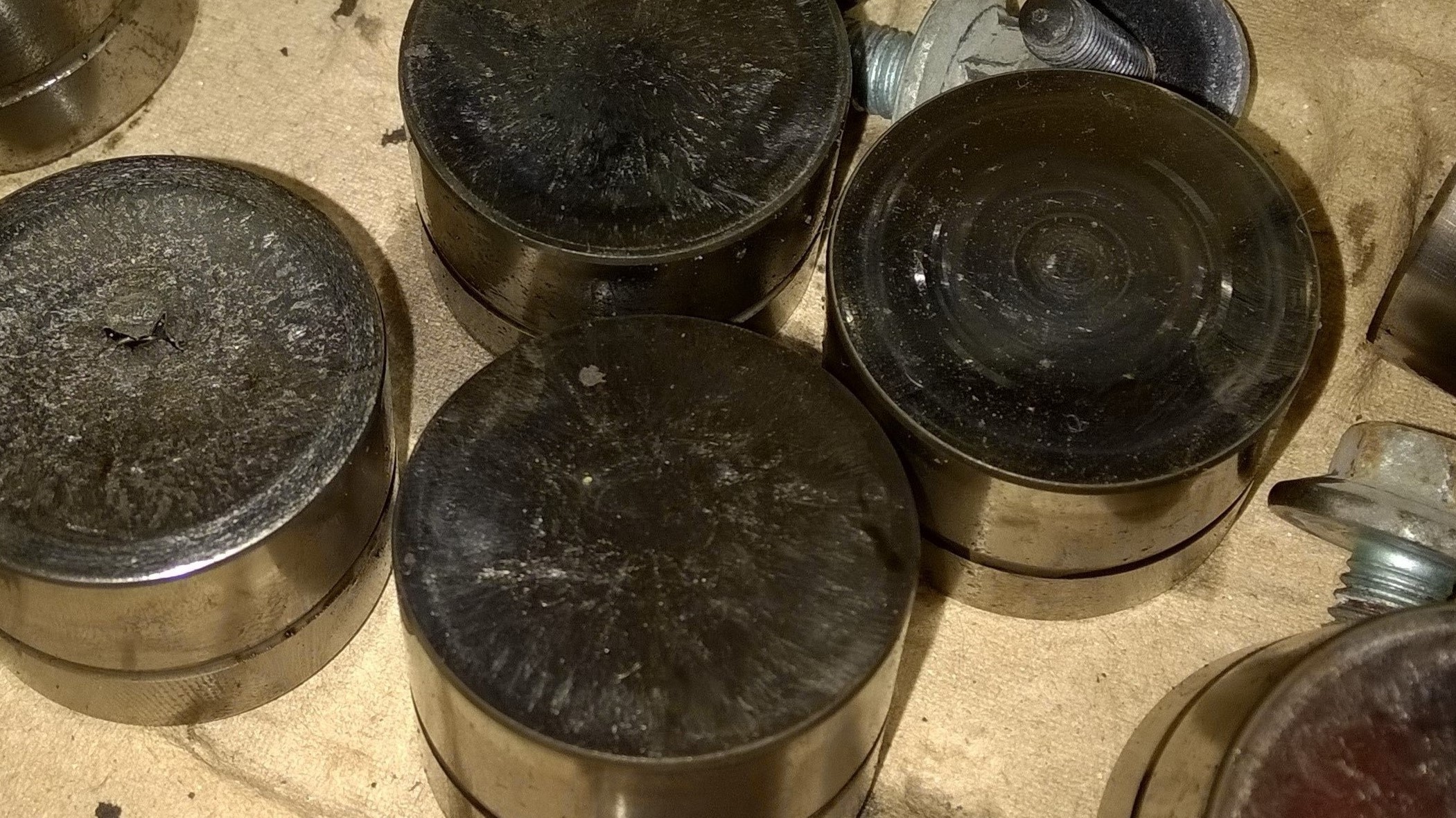

Mingi volkari tõukurid

ahto42 kirjutas:
:lol: Lihtsalt huvi pärast küsiks, et mis see nüüd teemasse puutub. Selliseid p...ses hüdrotõukureid on tõenäoliselt näinud igaüks kes vähegi mootorisse vaadanud on. Ja mitte ainult volkaril
