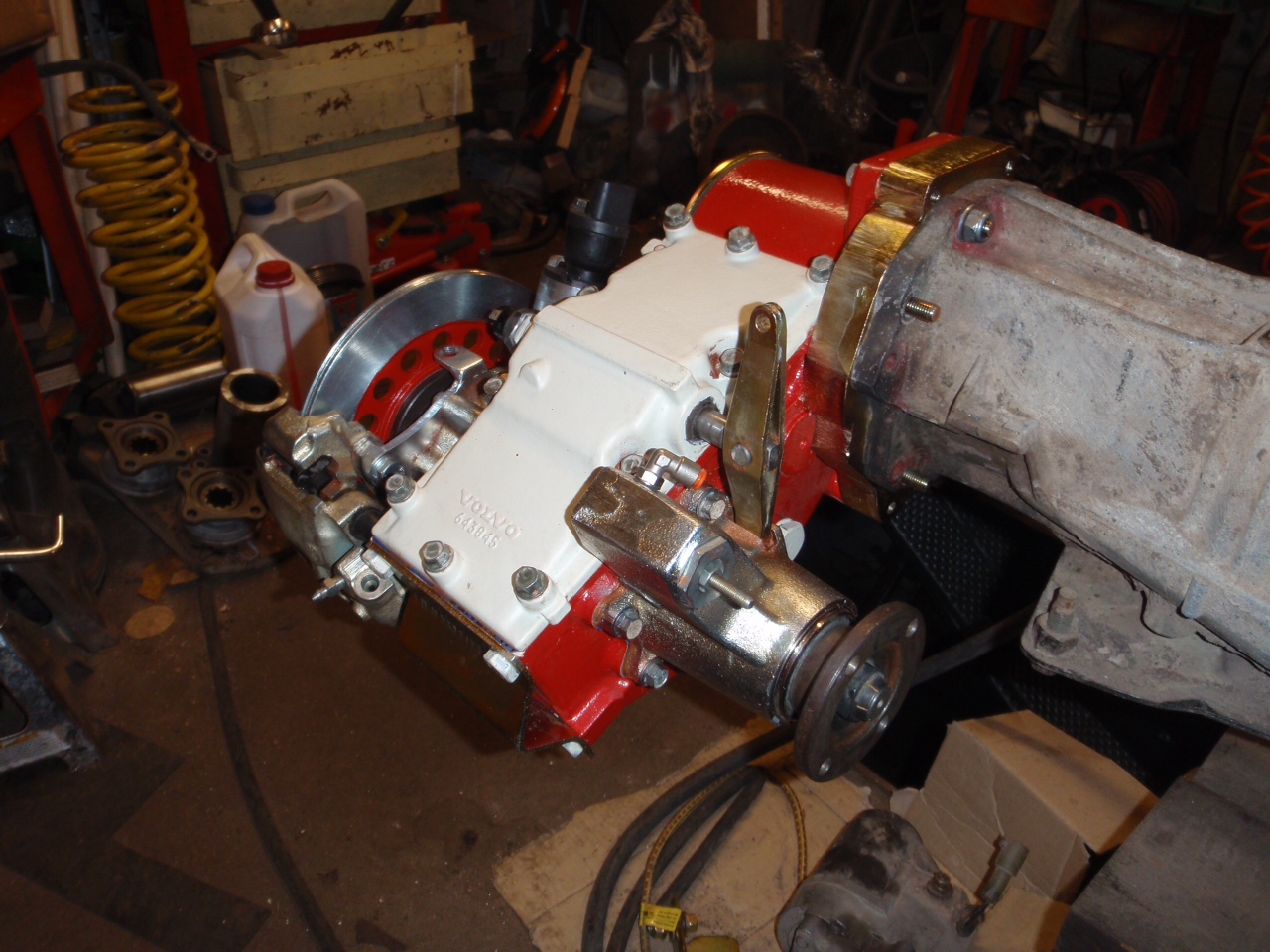

Kas kõnealune volvo vahekast selline nagu pildil? mille oma täpsemalt?
pilt leitud siit foorumist

Selle Volvo vahekasti mark on FD51?
Sämmy Offroad Team
Re: Vag 1.9td. 81kw +maasturi kast+5.1 sillad+33 bogger
Ise küsisin, ise vastan. Jah on FD51enx kirjutas:Selle Volvo vahekasti mark on FD51?
