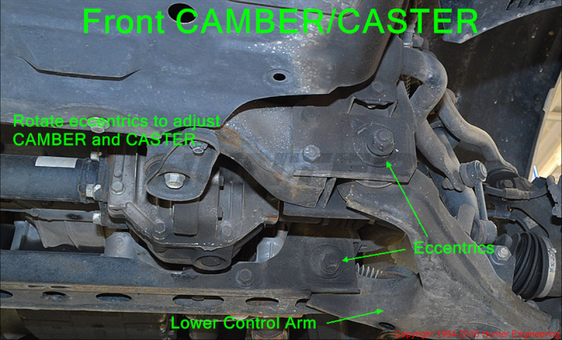

Kas see võiks olla täpne pilt just sorento esiosast?
Nagu aru saan, siis ka Kia ise on tunnistanud, et külgkalle on küll seadistatav, kuid ei pruugi olla piisav. Alumisel õõtsal on küll ekstsentrikpoldid, kuid ülemisel tavalised. Ja kui alumiste keeramisest ei piisa, tulebki ülemised ka ekstsentrikutseks vahetada.

Kes sulle sellist teooriat ajas? Pole ühtegi probleemi olnud sorentode kalletega, reguleerimisulatus on väga suur. Kui kaldeid paika ei saa siis on midagi kapitaalselt p*erses. Mingeid ekstsentrikuid ei tekitada ülemisele õõtsale...

Kokkujooks, külg -ja pikikalle on autodata järgi regullitavad. Ekstsentriliste seibidega poldid teevad reguleerimist natuke mugavamaks ainult.. Paaril korral oleme puksid tühjaks puurinud ja tavalised poldid pannud. Sorentot veel pukis käinud ei ole. Mingi valik reg. polte ka riiulist võtta..

Tühjaks puurimine on ikka koomiline tegevus ma arvan. Sorentol on ekstsentrik M18 ja 10.9 tugevusega. Ainuüksi saagimine võtab juba tigedalt aega ja ega seal tegelikult ei oleks puurimiseks väga ruumi ka...

Pildil reguleerimis väärtused. Ühtegi sorentot veel sillastendis käinud ei ole.
Pildil punasega maha tõmmatud väärtused mida regulluda ei saa.
Nende eksentrik seibide pärast ei tasu higistada. Paljudel usakatel, vanadel volkaritel jne ei ole ka ekstsentrilisi seibe. Ja peale pukside vahetust vb tavalised pandud.

No milleks higistada mehed? Ma tean sorentot peast ja ei vahi miskit autodatat ega muud jura. Need ekstsentrikpoldid ei ole üldse nii kallid, et kohe kuidagi ei saaks pandud, samas ilma nendeta on ikka palju õnne nii piki- kui külgkalle korraga paika saada. Sellest ei hakka parem rääkimagi, et sorento on piisavalt raske elukas seal poldi otsas ja mõne ''hüppeka'' järgselt ei oleks need tava poldid enam omas kohas, isegi ekstsentrikud suudab paigast liigutada. Tehtud nii poltide/pukside vahetust, regulli ja ka paigast hüpitamist kordades ja veel rohkem!

Need ekstsentrikud pole kallid jahh. Juba järgi vaadatud. Küsimus ongi selles, kas, mis mõõdus ja mitu neid siis vaja on. Kui nad tegelikult juba on seal olemas, pole nagu mõtet niisama osta. Selle väljaselgitamiseks tulebki uurima minna. Ootan võimalust, millal saab.
