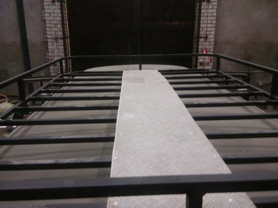

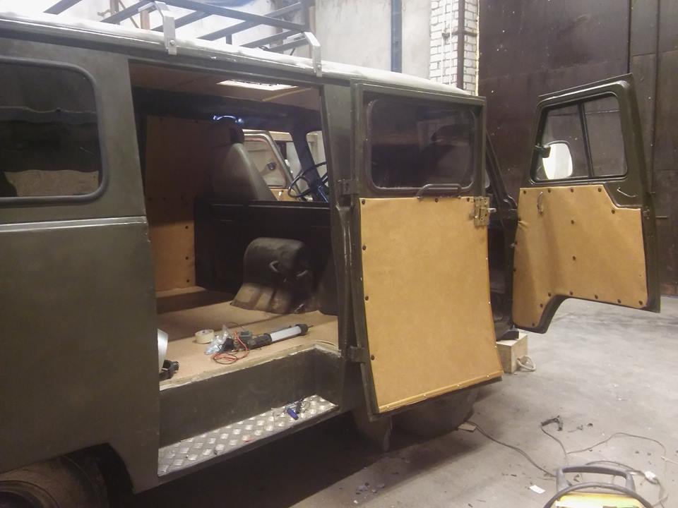

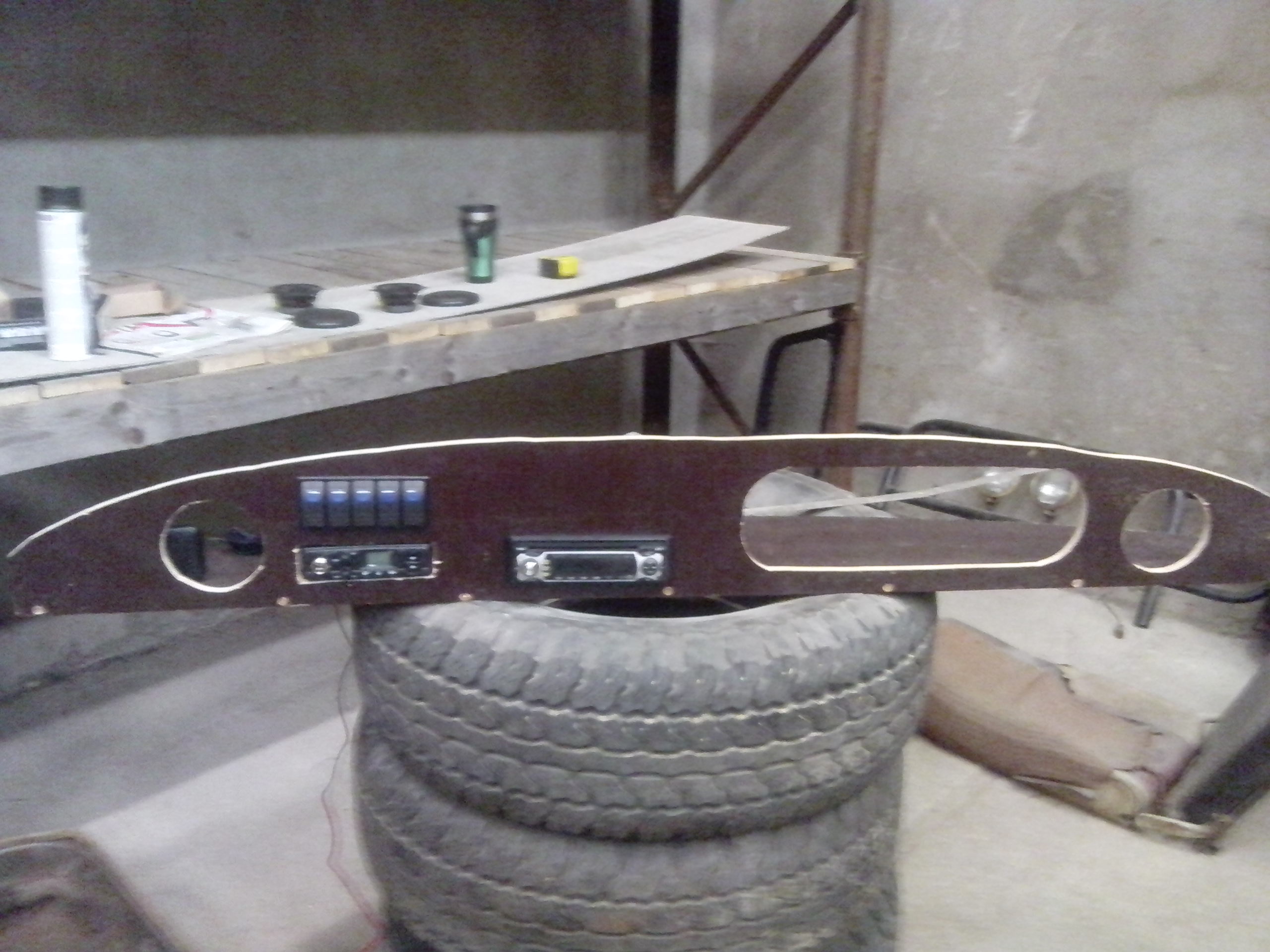

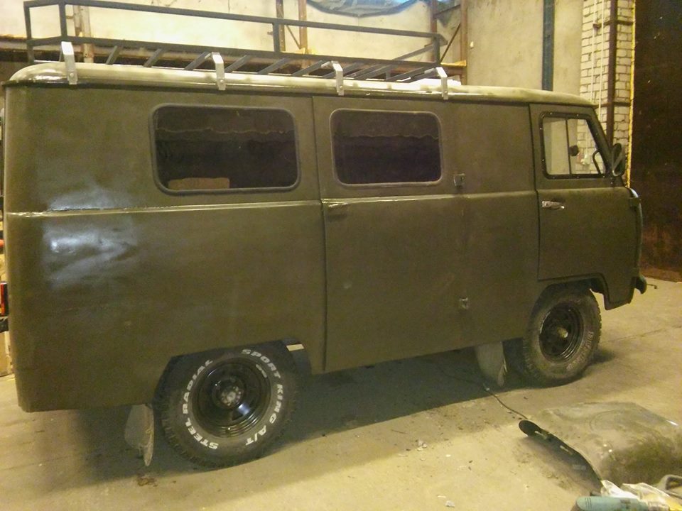

Hey kõigile ! Palju aega ja närvirakke on jäädavalt kadunud , kui viimati Uaziku edenemisest kirjutasin :D Katsun enda viga nüüd parandada . Tehtud tööd : paigaldasime uue tehase juhtmestiku. Tegime korraliku soojustuse . Masinale on valminud korralik nahaga salong . Kõik aknad on lõpuks ees ( kes tahab vene tihendeid panna , neile võike nipp :D tihendit tuleb keeta õlis :P ) Istmed on sees ja kinnitatud . Katuse luuk on paigas . Poisid tegid valmis katuse raami ( ka lõpuks paikka asetatud ) Viisin vanakese paar nädalat tagasi ka värsket õhku hingama . Liigub päris krapsakalt :mrgreen:
Peale esimest sõitu selgus , et vahekasti juhthoobade puksid ja silmad on lootusetult kulunud , ehk esisild on hetkel järgi ja välja lülitada hoobadest lülitada pole võimalik . ( kulumine )
Järgmised tööd ; salongi laua paigaldamine , pidurid reguleerida , vahetada siduri töösilindri tihendid , paigaldada helisüsteem ja vahetada kõik soenduse voolikud. Katsuks selle kõigega järgmine nädal valmis saada ja siis ülevaatusele :P Natuke Teile pildimaterjali kah silmailuks :D

Veel

Ja veel

muhk kirjutas:Peale esimest sõitu selgus , et vahekasti juhthoobade puksid ja silmad on lootusetult kulunud , ehk esisild on hetkel järgi ja välja lülitada hoobadest lülitada pole võimalik
Päris kiiresti ja edukalt kulgenud taastamis-projekt, õnnitlused !
Aga mis koledat-kiledat häält see masin kohaltvõttes teeb ?
Kui esisild on järgi siis üle teise käigu ei soovitaks sisse suruda, eriti asfaldil.
Kui vahekasti juhthoobade puksid ja silmad on lootusetult kulunud
pane kasvõi prooviks sobiliku läbimõõduga kummivooliku juppid puksi ja silma vahele,
aga ma arvan et viga otsi mujalt.
Kas vahekast üldse ei toimeta, aeglane-kiire või tagavedu-nelivedu ?
