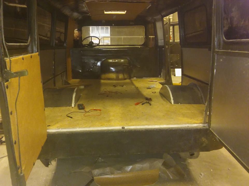

Hey kõigile ! Palju aega ja närvirakke on jäädavalt kadunud , kui viimati Uaziku edenemisest kirjutasin
Katsun enda viga nüüd parandada . Tehtud tööd : paigaldasime uue tehase juhtmestiku. Tegime korraliku soojustuse . Masinale on valminud korralik nahaga salong . Kõik aknad on lõpuks ees ( kes tahab vene tihendeid panna , neile võike nipp
tihendit tuleb keeta õlis
) Istmed on sees ja kinnitatud . Katuse luuk on paigas . Poisid tegid valmis katuse raami ( ka lõpuks paikka asetatud ) Viisin vanakese paar nädalat tagasi ka värsket õhku hingama . Liigub päris krapsakalt
Peale esimest sõitu selgus , et vahekasti juhthoobade puksid ja silmad on lootusetult kulunud , ehk esisild on hetkel järgi ja välja lülitada hoobadest lülitada pole võimalik . ( kulumine )
Järgmised tööd ; salongi laua paigaldamine , pidurid reguleerida , vahetada siduri töösilindri tihendid , paigaldada helisüsteem ja vahetada kõik soenduse voolikud. Katsuks selle kõigega järgmine nädal valmis saada ja siis ülevaatusele
