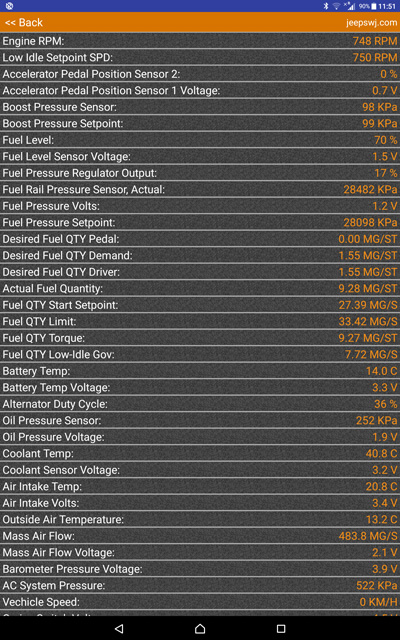

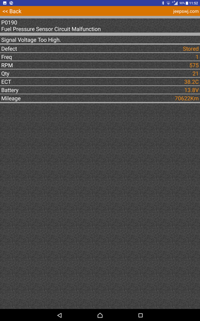

Vahepeal oli tiba kiire ja arendus jäi soiku aga nüüd on jälle igapäevaselt aega ja hetkeks on Androidi äpp niikaugel, et 2.7 näitab mootori-kasti veakoodid koos vea kirjeldutega, lisaks mootori ja kasti Live Data. Mootoril siis 50 näitu ja kastil 22 näitu. Lähitulevikus lisanduvad teised funktsioonid mis ühel õigel diagnostikal peavad olema, et oleks võrreldav DRB 3-ga ja jõudumööda lisame uusi mooduleid.
Paraku on Chrysler leiutanud oma andmeside protokolli mis on kasutusel 3.1 diisli ja bensukate mootoril-kastil ning ELM327 seda ei toeta. Sellepärast on ka ainult 2.7 mootori-kasti osa meil tehtud.
Kuniks asi veel poolik ja teisi mooduleid tehtud pole siis avalikult tervele maailmale linki siia panema veel ei hakka aga kõik kes soovivad katsetada saavad lingi PM kaudu.
