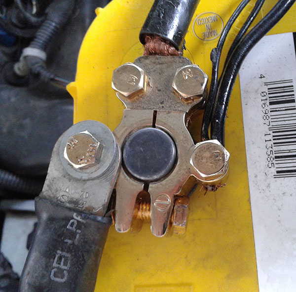

- Minul on sellised:
- akuklemm.jpg (110.87 KiB) Vaadatud 6261 korda

Kui sa neid hõbedasi peaksid himustama, siis minul on üks komplekt riiulil vedelemas.... annaks kasutatud paari 20 euroga ära.ibra kirjutas:http://www.noortehnik.ee/akuklemmid/

Re: rumal küsimus autoelektri kohta.
Ei ole mugavat kohta kuhu vintsi juhtmed ühendada... (et oleks kerge vajadusel lahti ühendada).enx kirjutas: Mis nendel viga on, et sinule ei sobinud ja Soomest uued endale tõid?
