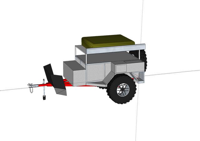

Joonistasin natukene. See joonis ei ole veel valmis. Ideaalis tahaks teha midagi sellist. Kindlasti ei ole see ühe aasta projekt.
Naisele vaja ka see idee kuidagi maha müüa
Raam 60x40 metallist, ülejäänud haagise detailid alumiiniumist.

Re: offroad haagised
Kui kodumaal matkad, siis on kuuliigend veopea OK, kuid kaugemale ja ektreemtingimustes käimiseks soovitan see asendada silmus veopeaaga. Põhjukseks see, et kuulühenduse puhu hakkab suurte tõusu ja langusnurkade puhul haakepead murdma.
Kui ei usu võta veopea, pane hakkekonksuotsa ja vaata millise nurgani saad seda üles-alal väänta, enne kui "kinni hookseb".
Seega oleks mõistlik konstrueerida see vahetatava veopega.
