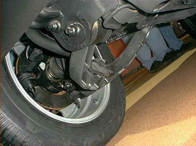

minul on OME tõste komplekt (pikemad vedrud, pikem amort), aga see ei peaks hetkel asjasse puutuma. Kalle on reguleeritav alumisest õõtshoovast. Paika regullis selle üks vanem härrasmees Silberautos. Torises;) , aga alati on teinud kõik nii nagu peab!!! Kahjuks see härrasmees seal enam minu teada ei tööta (läks pensionile) ja teist nii head spetsi mina seal ei tea. Elu on näidanud, et linnapeal olevad sillaregullid oskavad (viitsivad) regullida ainult kokkujooksu...airport kirjutas:Kuidas sa saad need kalded reguleerida ? Kas sa tõstsid vaheadapteritega või panid pikemad vedrud ?

Chero 2002 ja edasi saab... ja ma usun, et saab ka Commanderil... vaatan nädalavahetusel üle.
>freesida alumise õõtsoba kinnituskohal auke , mis on väga loll idee
Cherol seal juba on regullimisvõimalusega auk ja ovaalse regulli peaga poldid.
Toimib ja hästi.
>või osta toppartsist reguleerivad sharniire
need pole ratta kalde vaid šarniiri enda nurga parandamiseks... minu arust.

Commanderile ei leidnud pilti, aga cherol on nii
