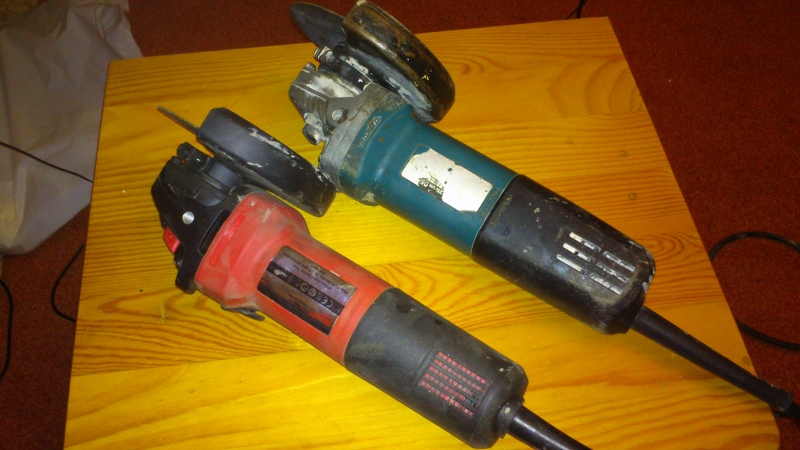

Siin siis 0.5 päeva vana milku ja +/- 4a vana makita

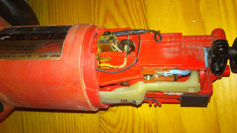

piilusin ka karu kõhtu, ehituselt lihtsam kui makita, harja käiku nõks vähem kui makital. Harja hoidik tundub tugevam.

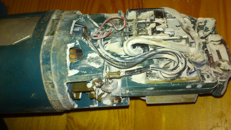

ja makita

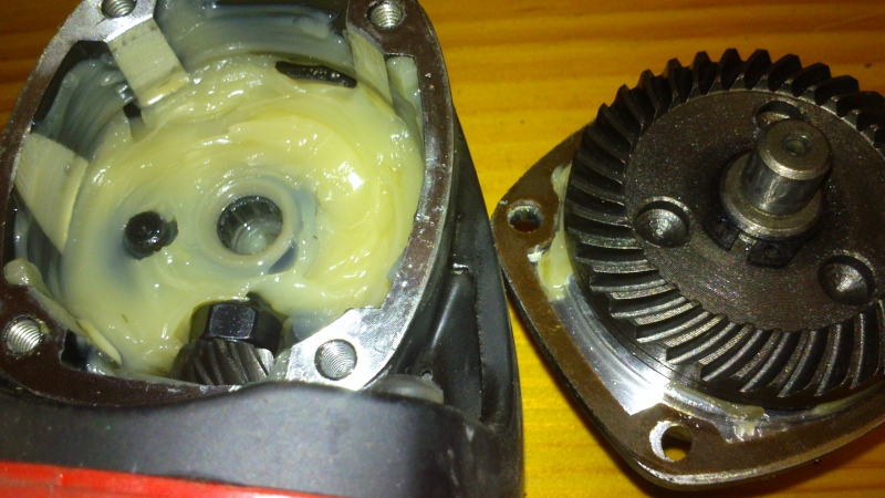

Reduktoril määret kõvasti sees, kuid ainult põhjas, taldrik täiesti kuiv. ilmselt soojaga teda vast natuke ka hammakate vahele satub

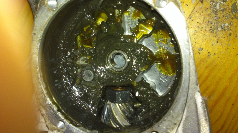

Makita reduktor. Määre vana ja koguselt ca 3x vähem.

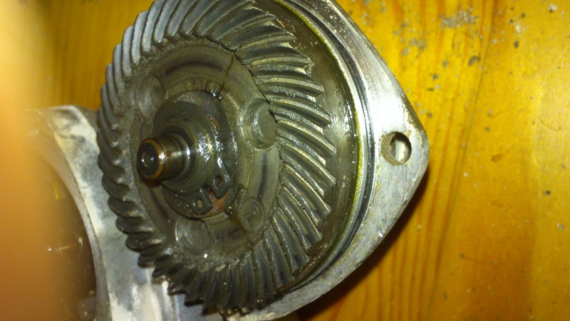

Lahti võttes sain üllatuse osaliseks, kuna käbil oli hammas puudu. Relakas toimis normaalselt :shock:

jaan mmc kirjutas:Ülal olevad fotod näitavad üht olulist Makita eelist mis on kompaktne reduktor. Ja reduktor on ilmselt väiksem kõigist konkurentidest.
Ei vasta tõele. Tegu on nn pildi pettega, sest makita on kaugemal, seega tundub väiksem.
Milwaukeel on nõksa väiksem reduktori korpus, samuti mootori korpus ja üldpikkus lühem
