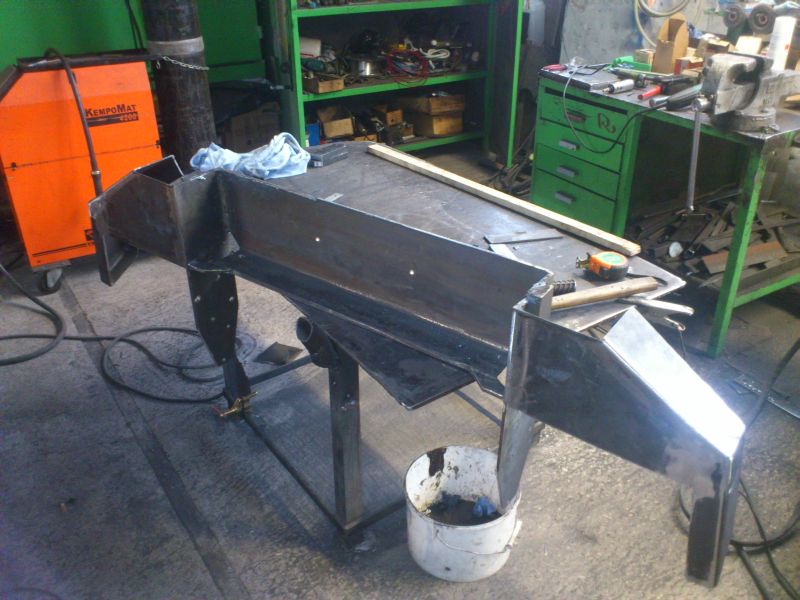

Ilus metallitöö! Aga tegelikult ka, integreeri see vints nii auto ligi kui saad. Ilus sisselõige radikavõresse ja nii vastu radikaid kui annab. Stange on ees liiga pikalt üle auto nina. Praktilisus kaob metsas ära, oled nagu metssiga pika kärsaga. Samuti liiga palju raskust autol nina peal. Lõika kaalu vähendamiseks auke sisse vintsi plaadile/karbile. Tööd vaadates oskaksid küll ilusa liibuva lahenduse teha.

Palju see raud+stange sul nina peale raskust lisab ca? Igati tummine asi tundub küll, seega ekspluatatsiooni käigus järgi ta küll ei anna.
- urmas
- unistus kahest 4-pakist kapoti all
- Postitusi: 1917
- Liitunud: E Jaan 01, 2007 4:04 pm
- Asukoht: Kalamaja, Kilulinn... 5o59185
Re: JEEP "Suumahher"
Justandrusr kirjutas:Esi stange teen nüüd natuke ringi ja alumisi torusid hakkame tegema sellel nädalavahetusel.
Lõika raami otsi siduv plekk välja ja vii vintsialus ca 40mm sissepoole.
Mina olen niimoodi seda lahendanud.
Saad ka rohkem sissepoole viia, siis tuleb lihtsalt vintsi nihutada tsentrist välja.
Kui paigas, keevita miski nurk vms. vintsialuse külge, mis on vastu roolikarpi tihedalt.
Cherol on roolikarbi kinnitus nõrk koht. Kas tõmbab poldid läbi raami või murrab lihtsalt ära.

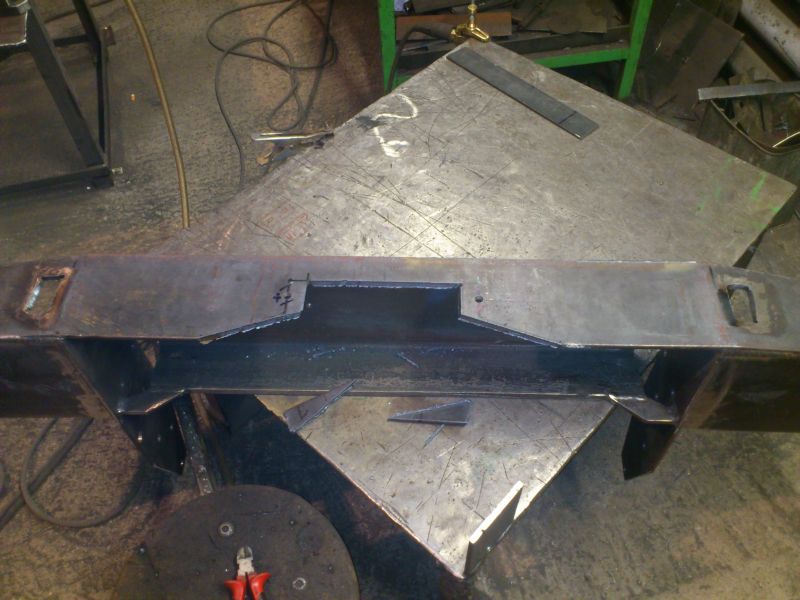

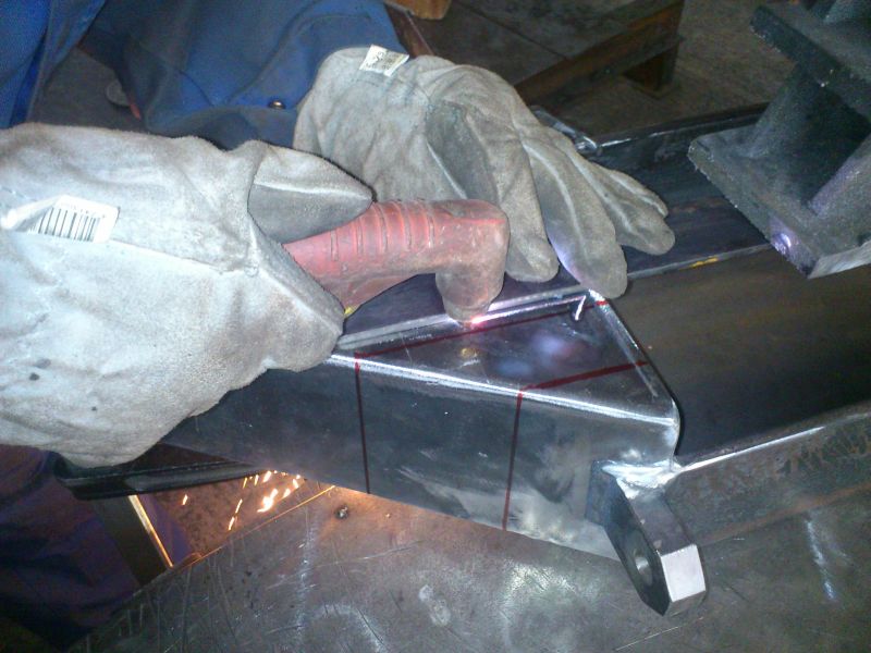

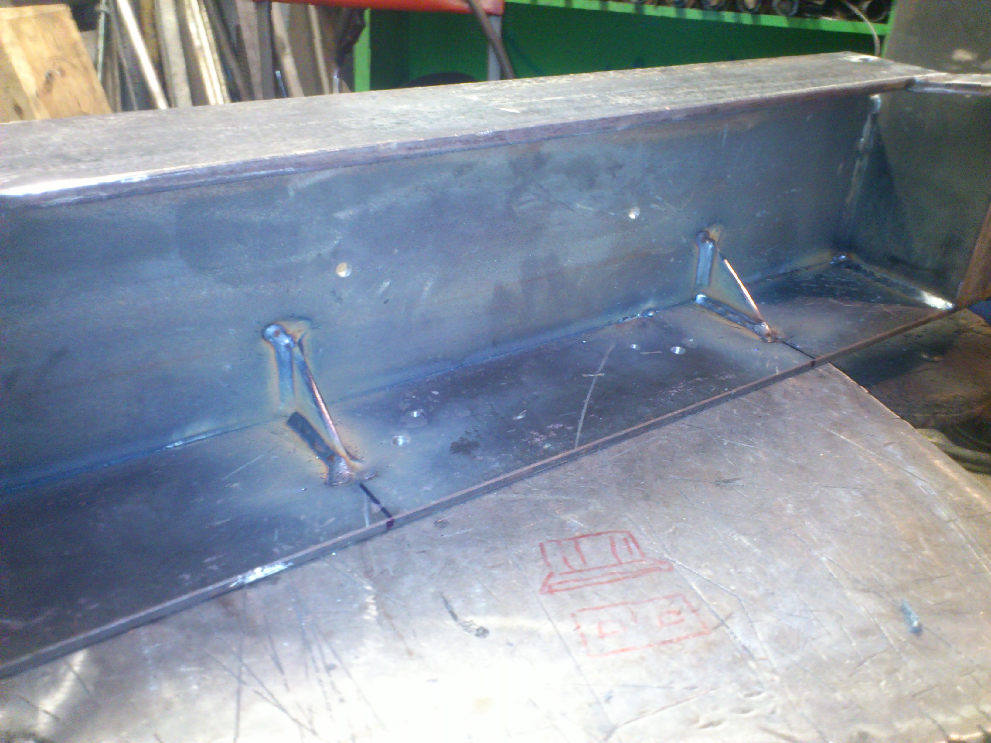

Sai siis Teie kõikide hea nõu kuulda võetud ja toimetama hakatud.
Vana versioon:
Plasma käima ja kärpima:
Ette uus riba
Ja väike auguke muda irdumiseks....
Selline ta sai ja nüüd on ta lõplik...või???

Pori kukub tõesti vintsi alt nüüd ilusti ära,aga oht vintsi korpus ära lõhkuda suhteliselt suur. Endal sai puuritud pooli alla 40.sed augud

Ei ole see asi nii hull midagi. U-raud on ümberringi piisavalt jäik.tooland kirjutas:Pori kukub tõesti vintsi alt nüüd ilusti ära,aga oht vintsi korpus ära lõhkuda suhteliselt suur. Endal sai puuritud pooli alla 40.sed augud
