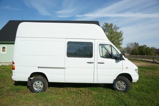

Ei ole enam cabrio jah :) Katus ilusti sile ja peal. Ei oleks uskunudki, et vanast kaubiku kriimulisest katusest nii viisaka väljanägemisega asja veel saab.
Seljakott näeb väljast ilus sile ja värske välja, aga Peep ei lubanud veel pilti teha, enne kui värv poleeritud pole.
Sisekõrgus hetkel siis 2,19 ja katusealuse magamisaseme kõrguseks tuleb ca. 60 cm.
Pilte ehk järgmine nädal kui masin lõplikult kokku on pandud.

Sarikapidu peetud ja karp on valmis:
Nüüd edasi jätkuvad sisetööd...
