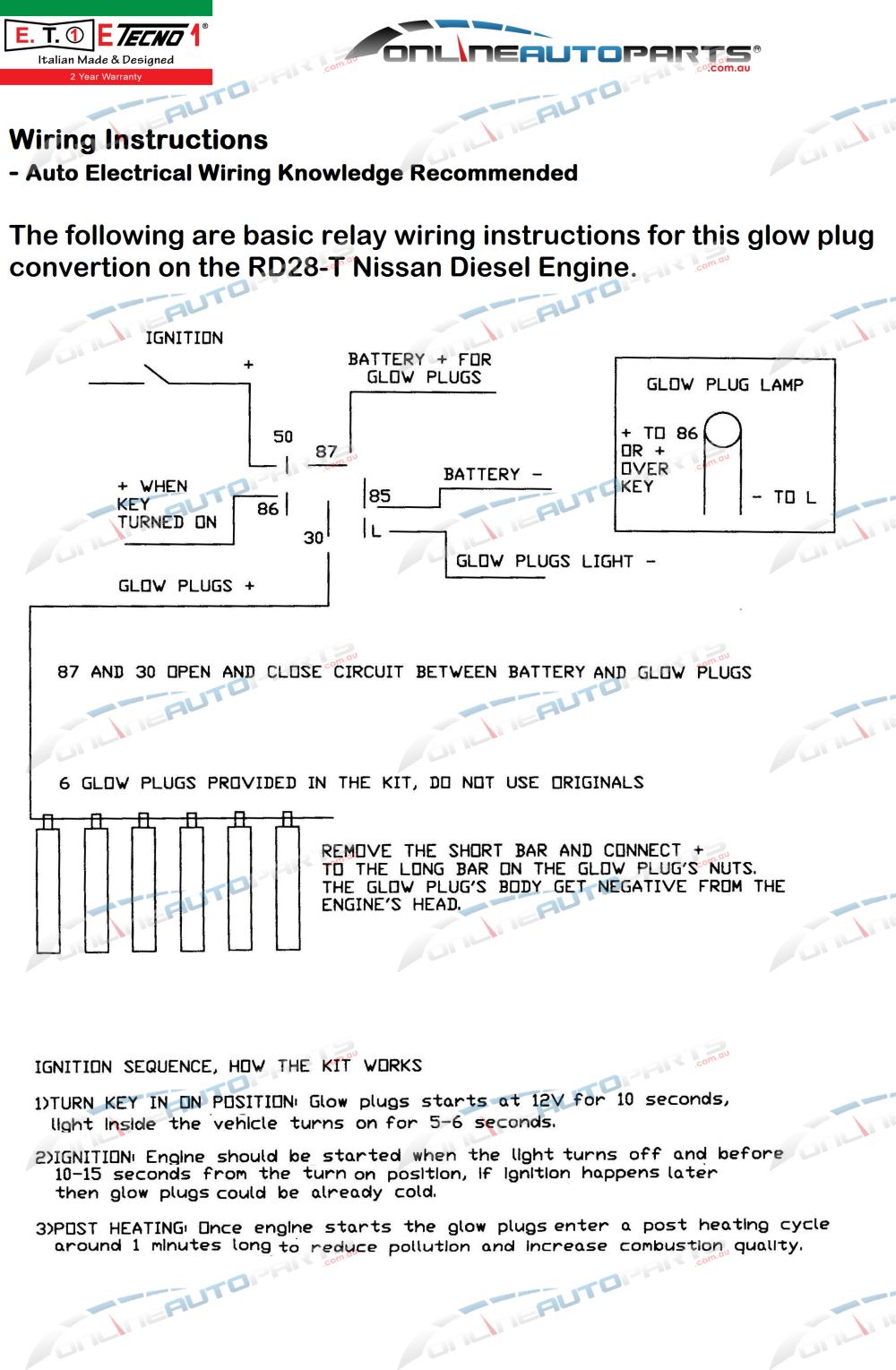

isakene kirjutas:
helar kirjutas: Siin on nupu peale tehtud:
http://www.patrol4x4.com/forum/nissan-p ... ver-47799/
No nupu peale tegemisega saab ilma õpetuseta ka hakkama :)
Huvitavam info oli hoopis see, et 4,2D mootori hõõgküünla juhtplokk toimetab nagu "tavaline" pre-ja afterglow'ga plokk ja seda on võimalik 2,8-le aretada. Kahjuks seda välja ei lugenud, kas ja kuipalju süsteemi modima peab.
Kas see töötaks ?
Y61 Pätcruiser , LC80 .
helar
Postitusi: 2661
Asukoht: Vääna Jõesuu
Re: käivitus probleem y60`l
Postitus Postitas helar »
Saan aru , et see mingi taimeriga relee, kuid kuidas krt see 3. aste toimib ?

See tundub olevat mingi lihtne taimer. Ei usalda sellist skeemi kopka eest, kuna annab 10 sek sooja nii purukülma kui ka töösooja mootori puhul. 10 sek + afterglow sooja mootoriga on ilmne overkill ja võib küünlad ära küpsetada, samas 10 sek võib kusagil -20C juures vähe olla. Õige küünlarelee mõõdab mootori temperatuuri ja annab vastavalt sellele soojenemisaja.
56 486769, isakene@gmail.com
isakene
I know how to fix stuff
Postitusi: 1807
Postitus Postitas isakene »
helar kirjutas:Saan aru , et see mingi taimeriga relee, kuid kuidas krt see 3. aste toimib ?
3. aste on afterglow ehk järelhõõgus, kus küünaldele antakse mingi aeg peale mootori käivitumist läbi takisti nõrgemat voolu, et nad soojad püsiksid ja külma mootori tööd parandaksid.

Kuivõrd ma elektris ennast tugevana ei tunne siis ehk rumalad küsimused antakse andeks.
Minu talupoja loogika ütleb , et sellisel juhul on vaja (sh ) taimeriga releed mida on võimalik juhtida vastavalt takistusele ?
isakene
Postitusi: 1807
helar kirjutas:Kuivõrd ma elektris ennast tugevana ei tunne siis ehk rumalad küsimused antakse andeks.
Umbes nii jah. Ja releesid on topelt, pre- ja afterglow käivad eraldi ahelate pealt.
...ja ilmselt peab see asi ka mingil määral programmeeritav olema, aja/temperatuuri graafik ideaalis tõenäoliselt lineaarne ei ole.
