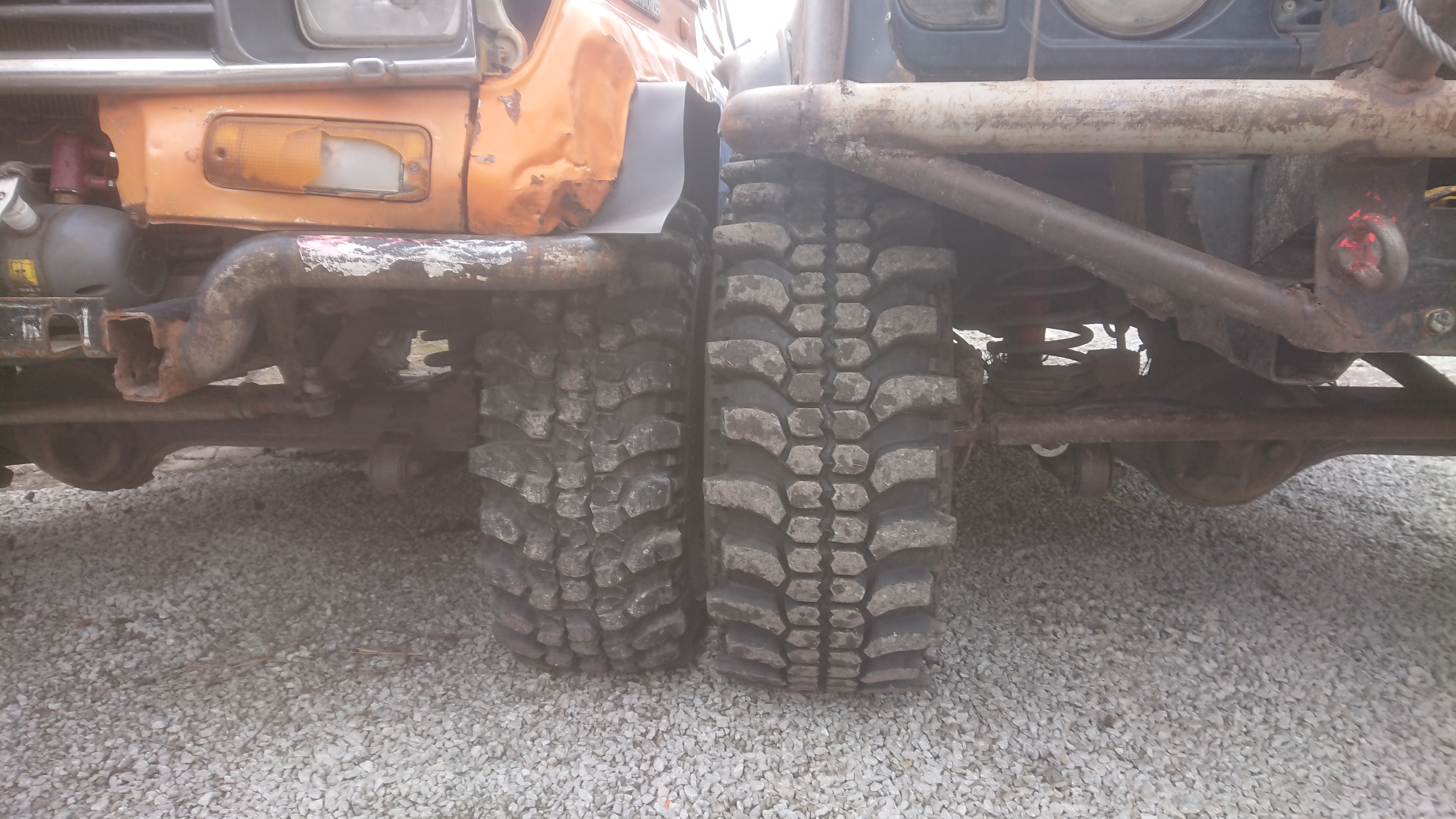

Postitas helar
Need rehvikalkulaatorid on toredad mänguasjad. Päriselus on vaade veidi teine. Vasakul meie võistlusauto paremal konkurendi oma. Mõlemad rehvi mõõdud on 33x12.5R15
Ma järgmise aasta Gruusia reisiks proovin Toyo Open kauntri mt kummikut. Pidi olema rohkem lõpuni sõidetav kui cooper.
