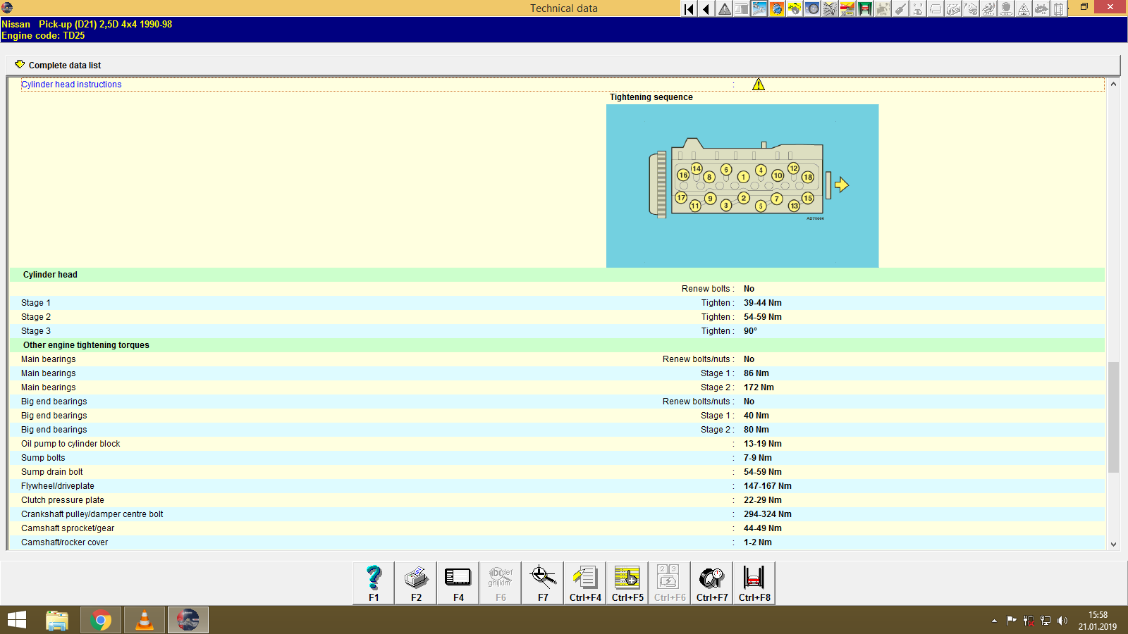

Re: patrol 60, 61, navara-pickup..
Nissan d21
Screenshot - 21_01 004.png (70.48 KiB) Vaadatud 2080 korda
Screenshot - 21_01 003.png (64.77 KiB) Vaadatud 2080 korda

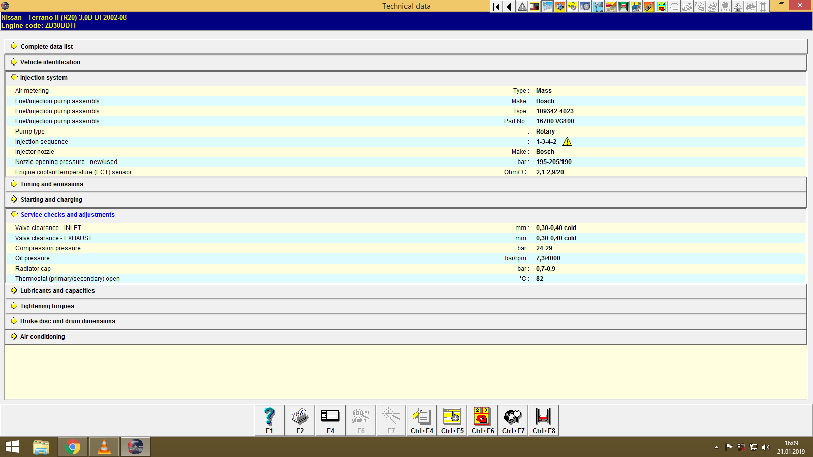

Nissan terrano 3.0 R20
Screenshot - 21_01 005.png (83.25 KiB) Vaadatud 2080 korda
Screenshot - 21_01 010.png (251.8 KiB) Vaadatud 2080 korda
Screenshot - 21_01 011.png (56.7 KiB) Vaadatud 2080 korda

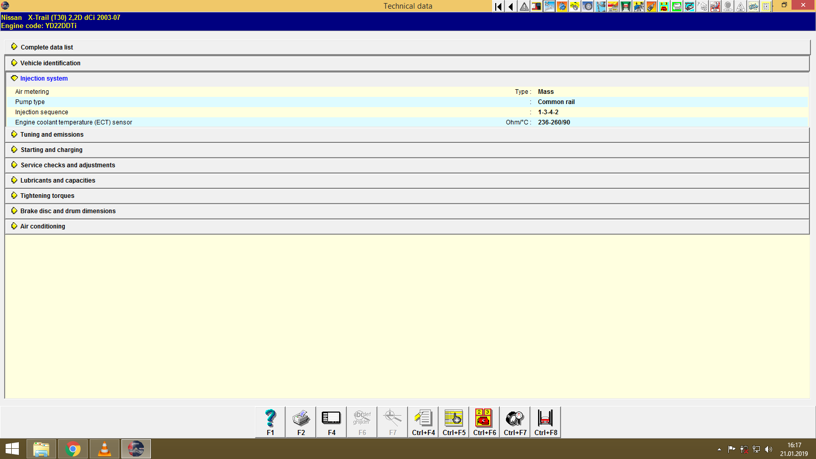

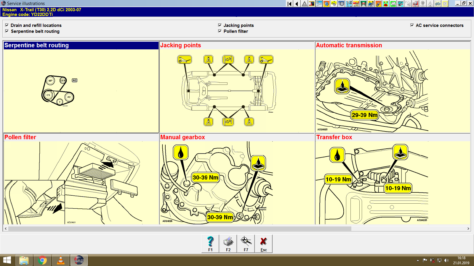

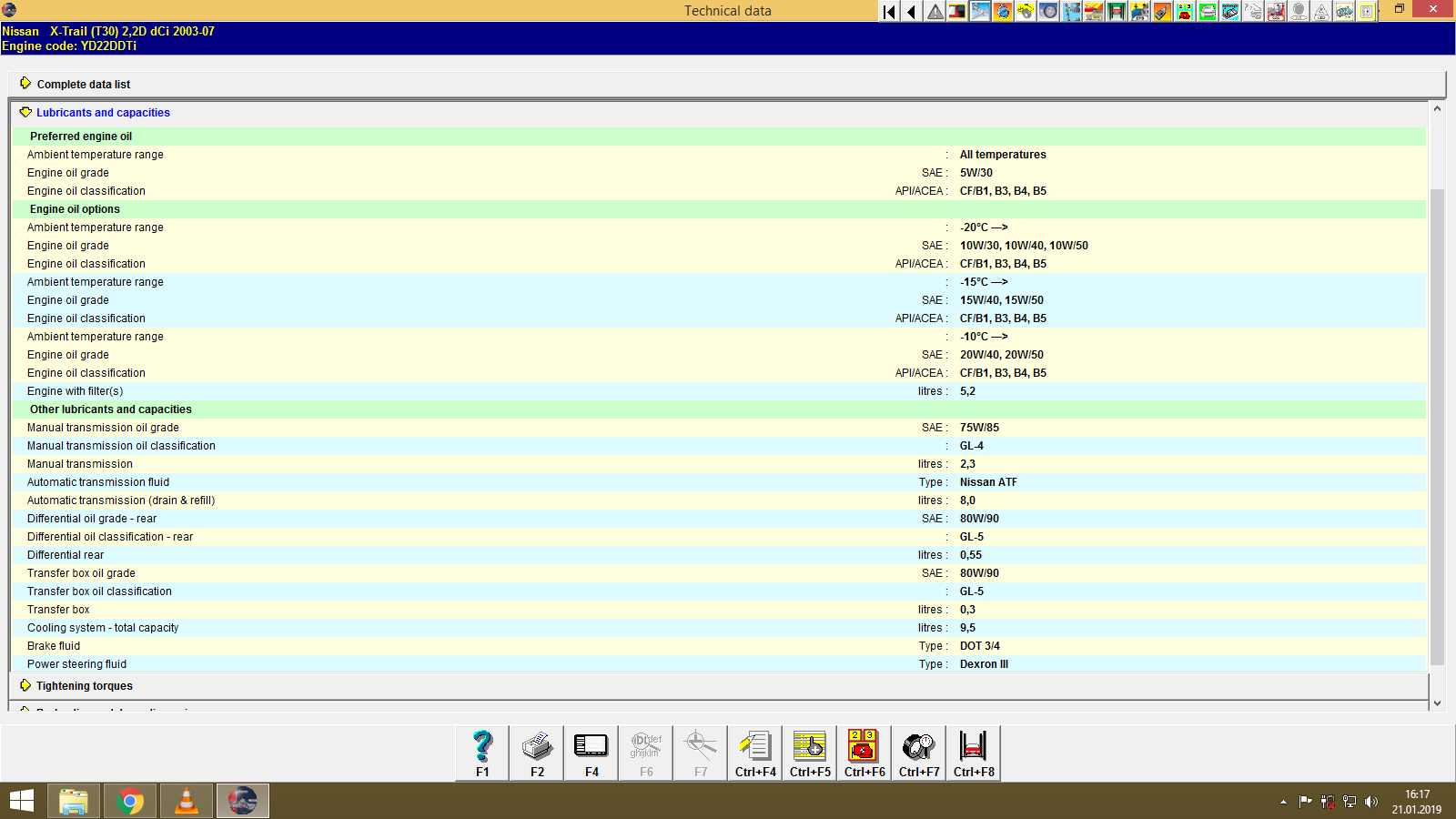

Nissan xtrail T30 2,2 100kw
Screenshot - 21_01 010.png (37.25 KiB) Vaadatud 2080 korda
Screenshot - 21_01 005.png (68.15 KiB) Vaadatud 2080 korda
Screenshot - 21_01 012.png (319.92 KiB) Vaadatud 2080 korda

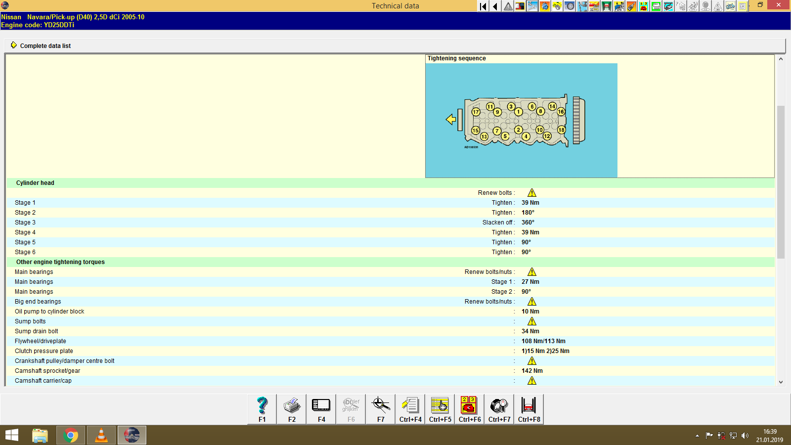

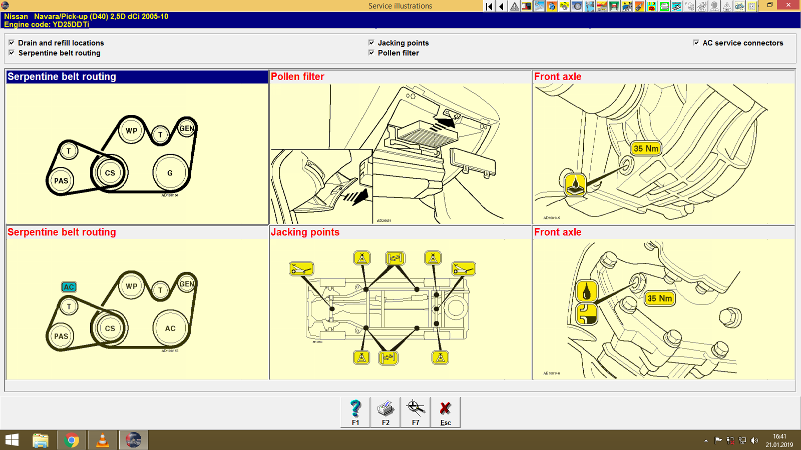

Nissan navara D40 128kw
Screenshot - 21_01 011.png (77.43 KiB) Vaadatud 2076 korda
Screenshot - 21_01 013.png (259 KiB) Vaadatud 2076 korda
Screenshot - 21_01 012.png (115.07 KiB) Vaadatud 2076 korda
