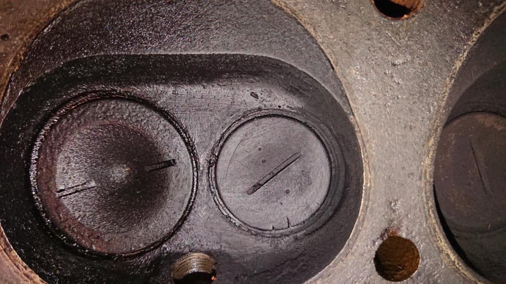

millest need klapi otsad niimoodi lõhki lähevad?
3 silinder mis praktiliselt üldse ei toiminud.
3 silinder
3 silinder

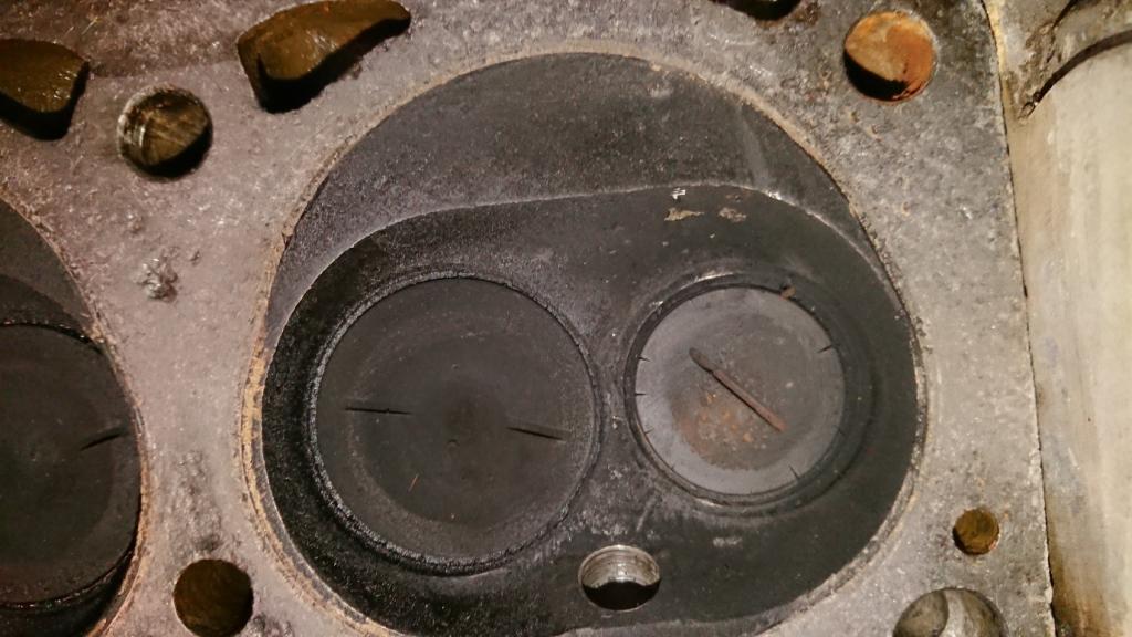

1 silinder oli rõhk 8 ühikut, aga see ka kohe ilmselt õhtule minemas ja sama pilt.
1 silinder
1 silinder
uaz klapid 1..JPG (123.56 KiB) Vaadatud 7849 korda
teistes silindrites olid rõhud 10

Klapid pole pidanud ja siis kuumeneb äär üle ning juhtub selline asi.

Klapivahed olid selgelt liiga väiksed, kui vaadata seda mis raamat soovitab, ju siis selle tulemus.

Kui see on tingitud kolvi või silindri kulumisest siis ega vast muud ei olegi kui jõukadu, ebaühtlasem käik ja sinine suits. Kui klappidest siis vaata oma pilte mis juhtub.

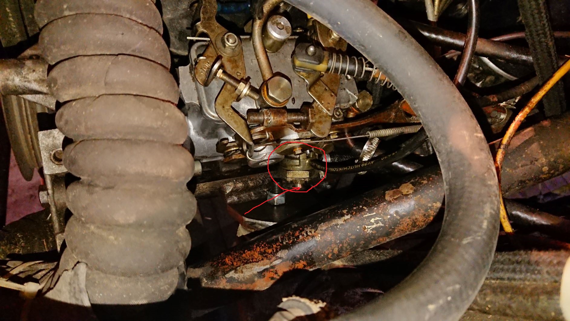

mul on UAZ 469 peal ford scorpio 2,5 TDI mootor.
paar päeva tagasi hakkas kõrgsurve pumba juurest kütust välja tilkuma. pumba all on üks jupp kus on küljes mingi reguleerimise polt "kontramutriga", mille otsast tilgub.
oskab keegi öelda mis asi see on ja kuidas saaks ära parandada. endal kahjuks kogemus puudub.
pilt ka lisatud, et oleks aru saada.

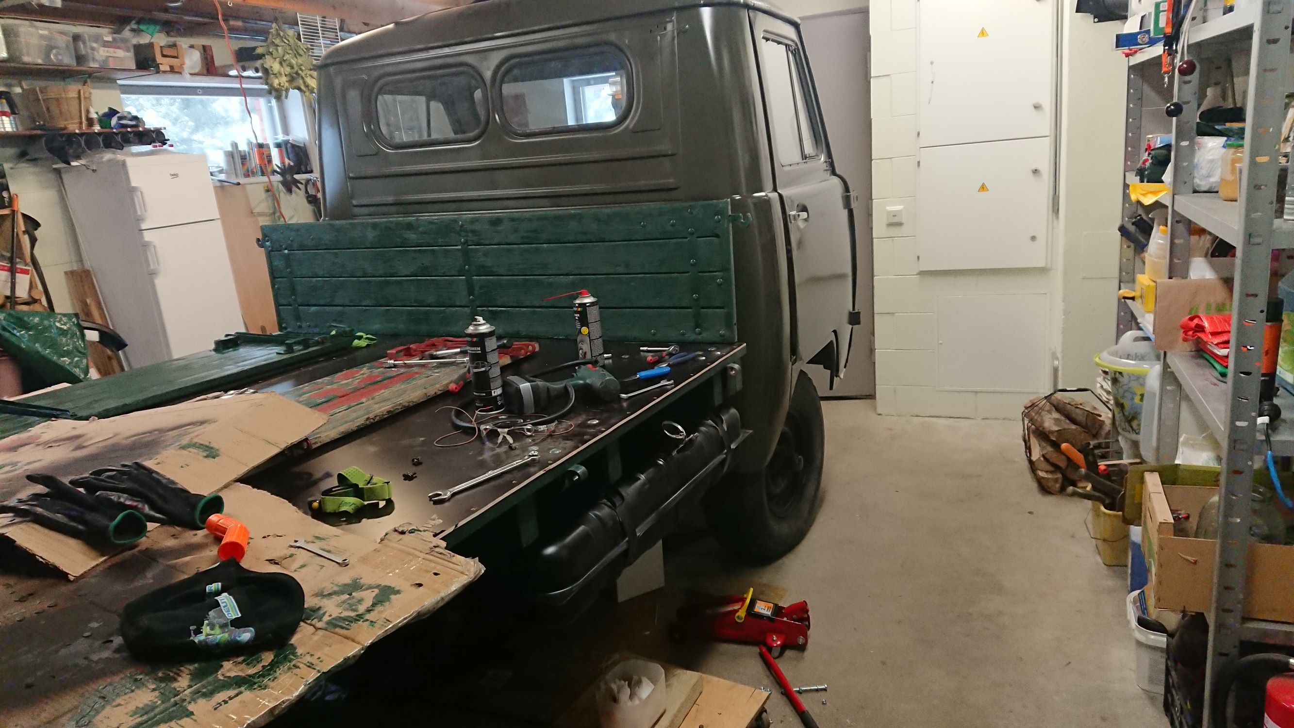

kasti raam ja kasti põhi sai uus. uus paak sai ka külge.

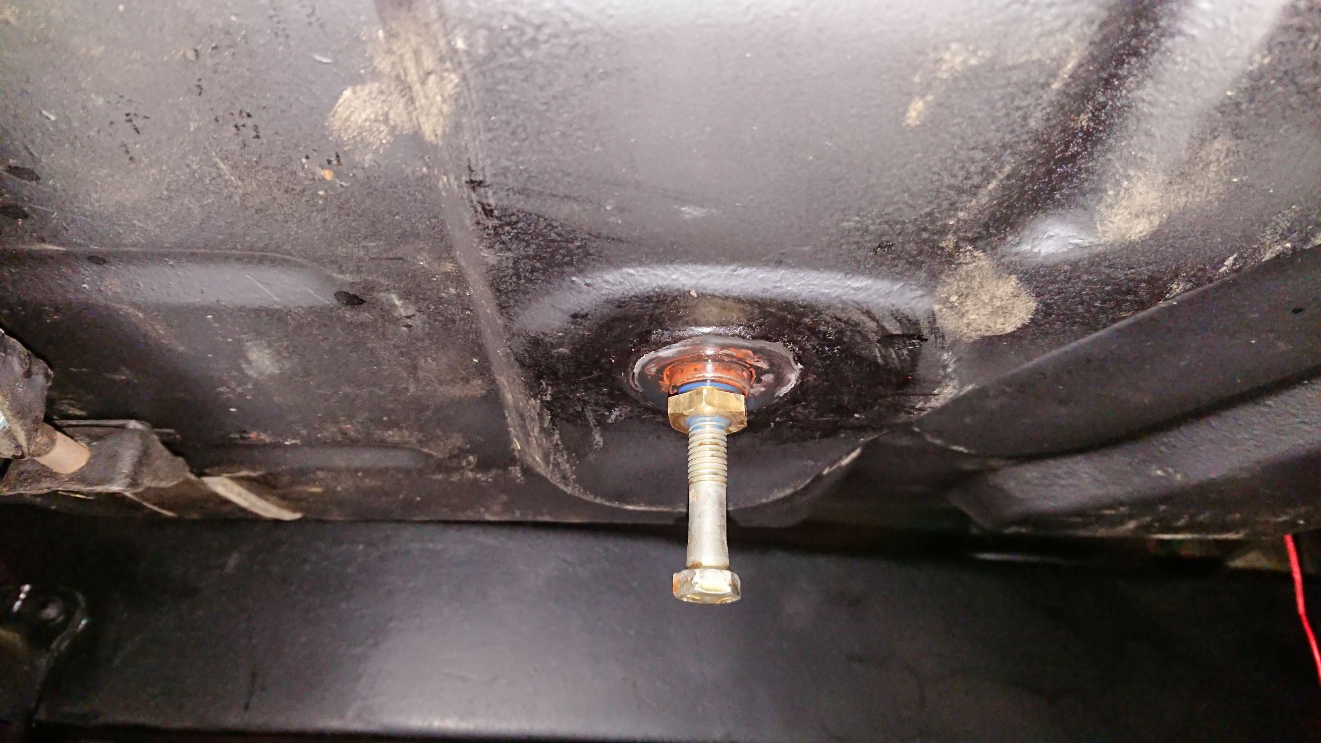

Kahjuks peale uue paagi paigaldamist ja bensiini sisse valamist selgus, et tilgub läbi alt välja laskmise korgi/punni juurest. punn ise läbi ei lase, tuleb punni kõrvalt.
Seest poolt on see punn joodetud millegagi. Kas keegi teab millega see on tehtud?
küsimus on selles, et kui väljast jootma hakata tinaga (seest seda enam kuidagi teha ei saa), kas see seest sulab ära või on mingi tinast kõvem materjal?

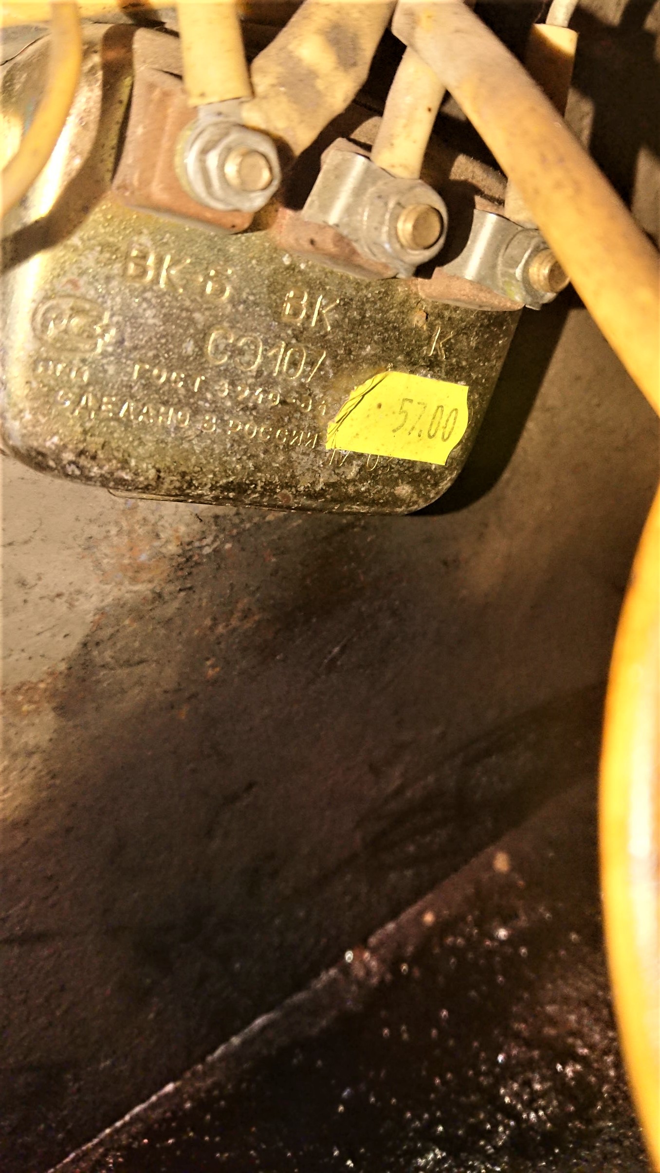

oskab keegi aidata, et mis eesmärk on pildil oleval karbikesel UAZ elektrisüsteemis. läheb kuumaks.
