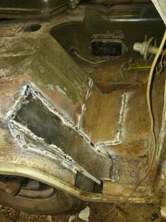

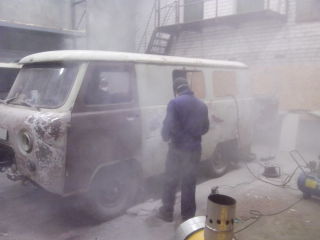

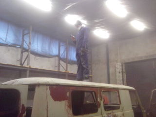

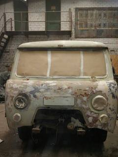

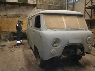

Pole saanud Teile tükk aega Uaziku käekäigust ülevaadet anda :D ASi nüüd niikaugel , et masin puhtaks roogitud , puuküürnikud minema saadetud , 3 kg pahtlit pealekantud ja maha lihvitud , kõrvalistuja koobas saab ka homme keevitatud ja esimene kiht krunti sai ka peale . AGA......, tekkis üks küsimus - ehk kes on vahetanud esi istmeid , kas ja millised panite ? Endal olemas transiti esimesed istmed , aga ka ilma ziinideta jääb kuradi kõrge ja koobast ei tahaks hakata allapoole tooma .... Ainuke asi , kui saab istme padja välja , siis teeks uue istmepõhja ehk. Natuke pildimaterjali kah silmailuks :D

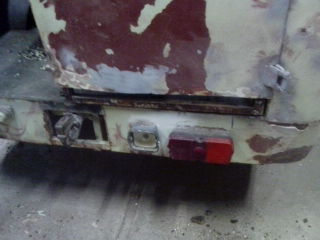

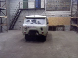

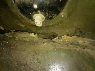

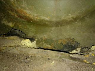

Siit ka üks küsimus , kas see vahe esimese seina ja põrandavahel on normaalne või on nuia lihtsalt sittakeeranud , vahe umbes 3-4 senti , mis on eelmiste omanike poolt makrot lihtsalt täis lastud . Põhja alla kiikasin ka , aga ei tuvastanud hetkel , kas põhi on ees seinast lahus või mitte ( mastiksi kiht on kuradi paks )

Kas nende istmesiinide olemasolu on eriti vajalik? Saaksid nende võrra istme madalamale. Uazil ju seda reguleerimisruumi enivei pole. See vaheseina jupp tuleb ju ette. Mul kastikal max. tagumises asendis. Tähtsam, et istmeid saaks kergelt välja võtta sest üle istme mootori juures toimetada on selge piin.

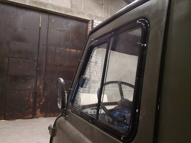

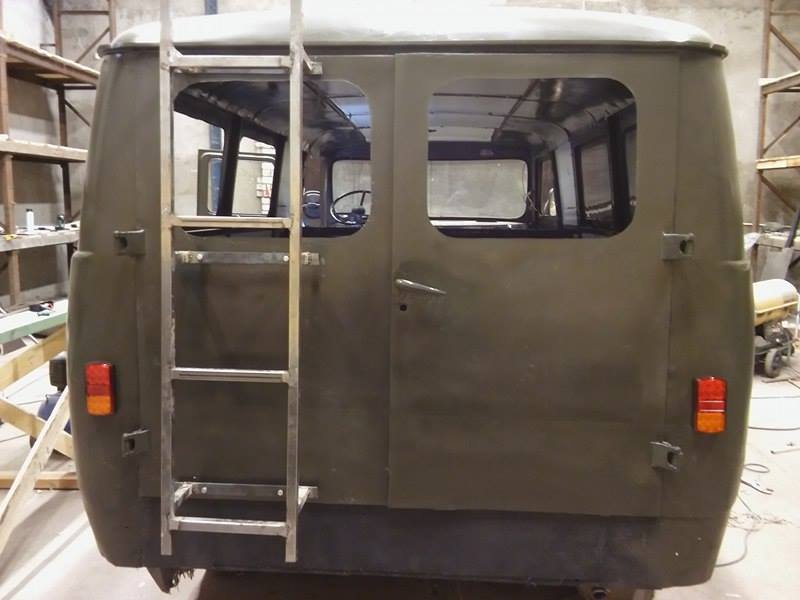

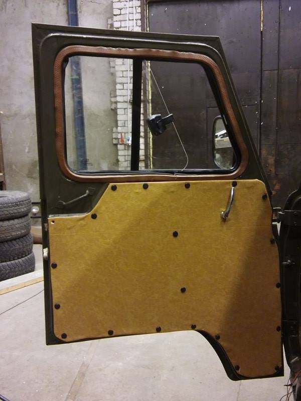

Aeg on natuke edasi tiksunud ja Buhanka on endale saanud väga edevad juhi ja kundeukse aknad :D Redel on ka valmis , raam valmimas . Riiul sai ka kokku lastud . Veendusin üleeile , et mootor käib ringi ja säde on olemas , homme katsuks tule torusse ajada , vaatb´ab , mis häält pisike teeb :D
