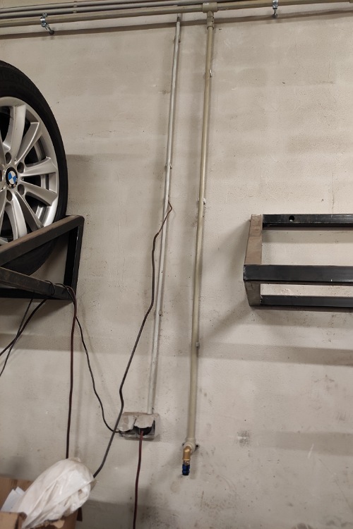

Mul töökojas trass 25mm ja allatulekud 20mm ja lõpevad 1/2 segistikannaga.
Toru on PPR. Liite ja toru hinnale vastast pole :D
Paar päeva tagasi sai 6 allatulekut juurde kärsatatud. 25mm trassi on üle 80m.
Tööriistadele on hüdroscandis tehtud 10mm voolikud. Käisin Dunlopi voolikut ka näppimas, järgmised tulevad ilmselt need. Kiirliited seina peal võivad olla odavad. Voolikud otsas Hydroscandi ja würthi omad on head (sama tootja) isegi need ohutumad, mis tööriista otsast ära ei lennuta on päris head, kui ära harjub. Neoon värvi finbulleti valmis voolik on ka päris hea.
See lödilt jooksev voolik jääb ilmselt häirima ja kunagi tahad ikkagi ümber teha... õli ka ilmselt ei kannata ja külmaga on kõva. 8mm voolik mutrikeeraja taga jääb väheks.
