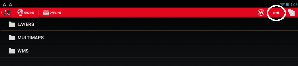

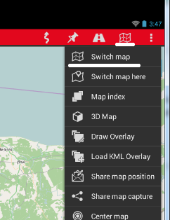

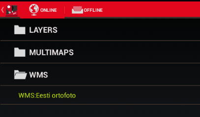

Peale Oruxi installimist ja käivitamist peaks ees olema selline pilt. Meid huvitab esimese asjana kaardimenüü, mis on märgitud noolega
Sealt tuleb valida "Switch map"
Edasi paremalt nurgast "WMS"

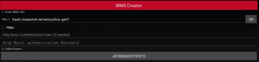

Nüüd saab hakata looma uut WMSi. Alustuseks tuleb paika panna serveri aadress, näitena maaameti oma:

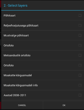

Peale aadressi sisestamist ja OK vajutamist hüppab ette aken, millest tuleb valida kaardikihid:
Tavalise ortofoto saamiseks valisin sealt mõlemad Ortofotod(üks on lähivaade, teisega näeb suuremat ala).

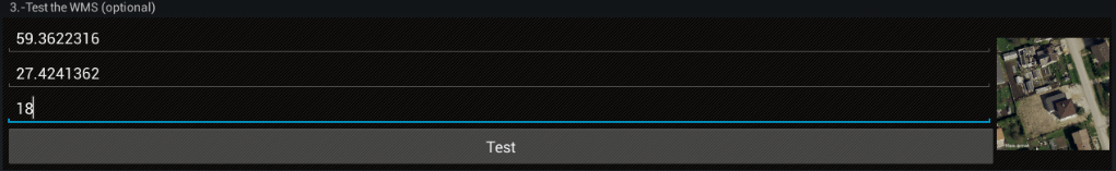

Soovitan kohe kaardikihid ära ka testida, selleks tuleb lisada koordinaadid ja zuum level (0 kuni 20)
Kui on soov kihte vahetada või lisada siis saab seda teha vajutades punktis 2-Select layers oleva "nupu" peale.

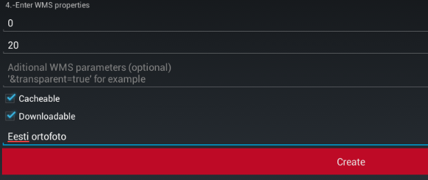

Kui lõpuks sobiv kaart kokku pandud siis järgmiseks saab valida võimalikud suurendusastmed, märkida ka „Cacheable“ ja „Downloadable“, ning panna tehtud kaardile äratuntav nimi.
Lõpptulemusena peaks tekkima kaardi vahetamise menüüsse äsja loodud WMS millele vajutades valib selle kaardi, pikemalt hoides aga annab valikud muutmiseks/kustutamiseks/jne.
Endale olen teinud 3 WMSi
"kaart.maaamet.ee/wms/alus-geo?" Lihtsalt ortofoto ja reljeefne põhikaart
"kaart.maakaart.ee/service?" NL Topokaart
