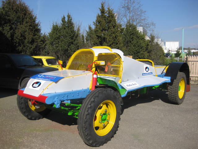

Auto edasi liikunud Haapsalu kanti noorele sõitjale ja ise ehitan järgmiseks hooajaks kolmandat autot :)

Ja siit tuleb kolmas :oops:
