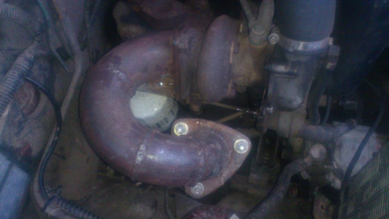

et mootor külamalt koormuse all soojaks töötaks. minu jaoks oli see lisa takistus väljalaskes.
Genekat sai ka väheke tuunitud, kuna isuzul sai tahhokas impulsi kõrgsurve pumba pealt.
Aga opeli tahhokas saab oma impulsi genekalt. isuzu genekal aga puudub tahhoka jaoks vajalik väljavõte.
sai siis genekas laiali võetud ja mähise viimaselt otsalt tahhokale väljavõte tehtud.

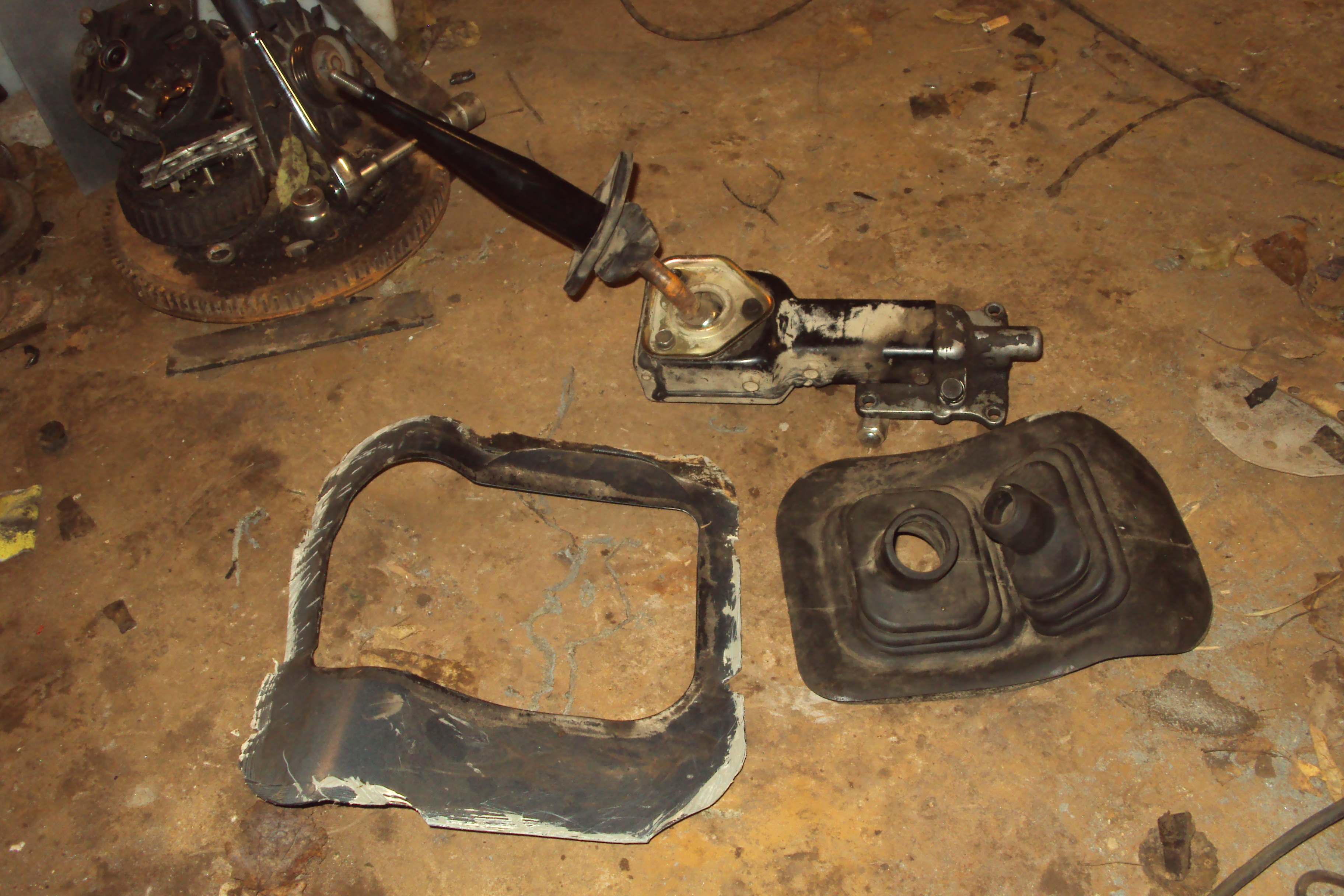

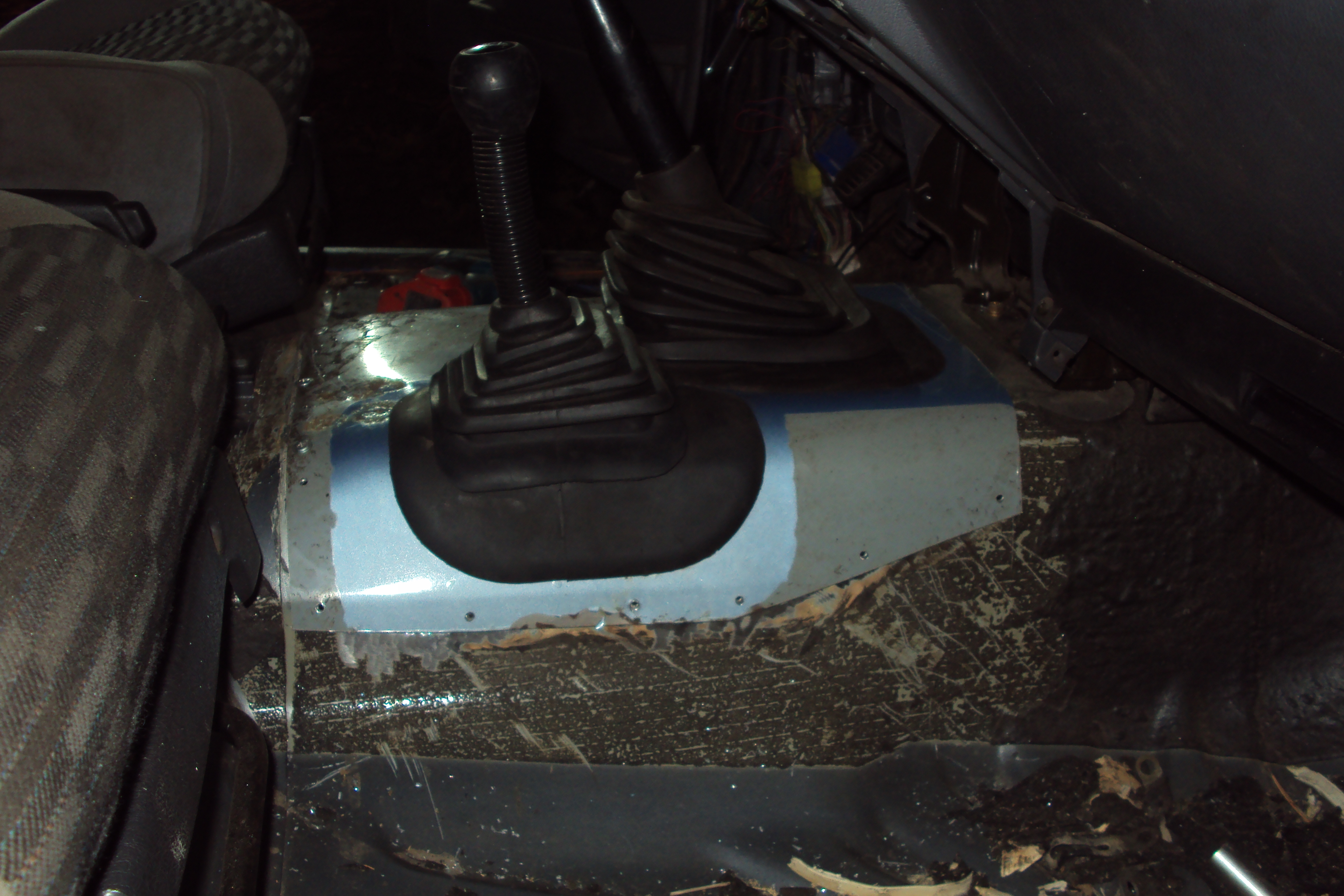

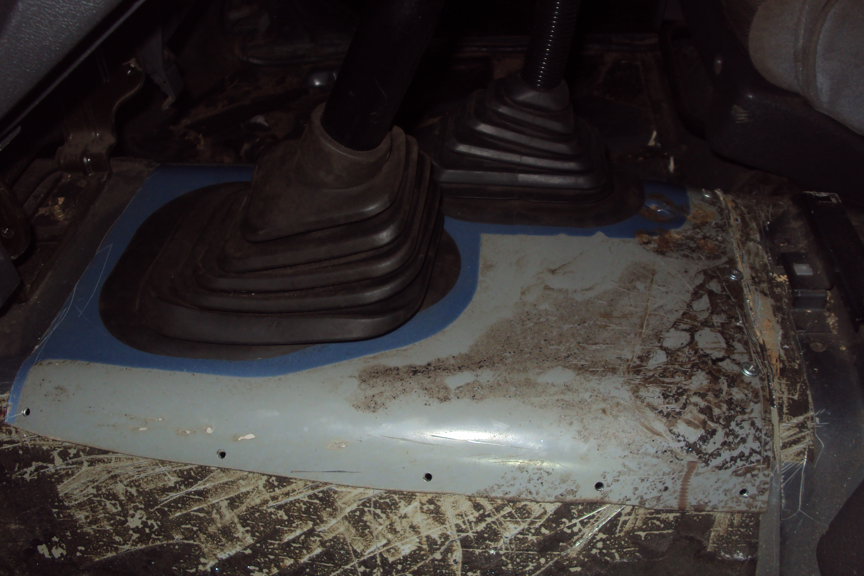

Sai siis väheke käigukangi kulissi ja kasti tunneliga tegeletud.
kuna Opelil on käigukang kulissiga 20cm tahapoole viidud, siis on käiguvahetus jube jama.
Isuzu trooperil on aga kang otse kasti, nagu ka isuzu rodeol.
Otsustasin siis loobuda sellest lollakast kulissist ja panna kang otse kasti.
Selleks oli vaja kasti tunnelit väheke hakkida. Kaaneks sai kasutatud rodeo kasti
tunnelist lõigatud tükki, mille kinnitan poltidega, et oleks kangidele normaalsem
ligipääs ja kasti lihtsam maha võtta ja alla pista.
Samuti läksid ka külge rodeo kangid.
Vahekasti kangi sai 5cm pikemaks tehtud,
et oleks mugavam ja käepärasem seda lülitada.
