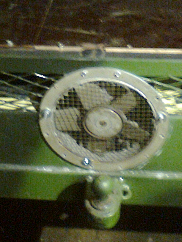

sai tehtud mõned täiustused , välispeeglid sest ei oska tagurpidi ilma peegliteta sõita .
ja tagasilla pöördepidurite jahutus vent õli kippus difris keema minema
