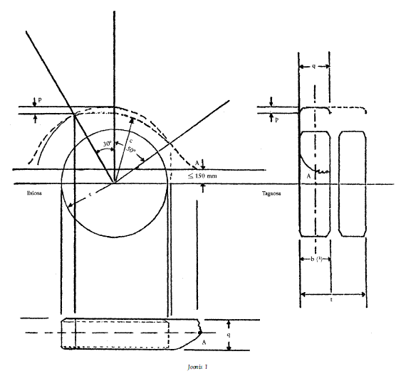

Sarnase pildi saime ka arutelu käigus.
Oleks vast suht mõistlik ja joonise järgi kõigil üheselt võimalik teostada?
Re: TR-3 tehnilised reeglid 2013......
Selline pilt siis, kas see on hea lahendus?
teljest eespool 30* ja taga 50*
- Porikaitse.GIF (13.81 KiB) Vaadatud 11432 korda
Mismoodi neid kraade täpselt mõõtma plaanitakse hakata ?
HM Racing Team

Ärge nüüd lolliks ka minge oma kraadidega.
Ma tahaks näha kuidas sa selle riistapuuga neid porilaudasid mõõtma hakkad.
Kasutusele võib võtta ka Pythagorose teoreemi,radiaani,trigonomeetria jmt matemaatika nurga mõõtmiseks.
Tehke omale ja meile selgeks kuidas hakatakse kontrollima selliseid asju,enne kui selliste naljadega lagedale tulete.
Milline osa jäi arusaamatuks?Tehke omale ja meile selgeks kuidas hakatakse kontrollima selliseid asju,enne kui selliste naljadega lagedale tulete.
