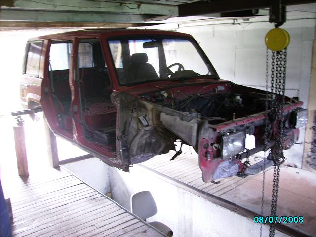

Hea töö,ka kunagi umb.samateemaga kokku puutund,vbl. mitte nii korralikult.Tu oli vist isegi 3a.noorem,a seal tõesti suurt säilind polnd miskit,raami mina ei pidand sekkuma, see kuudi osa oli ikka niiotsas mis kole,praktiliselt sai põrandaosa kõik uuendatud+mudugi k.karbid ja nurgad jne.Pidin ka ikka kuudi eemaldama, sellega sai ka omajagu sõud.Siin siis alles kerelt eemaldatud,et nüd läb andmiseks,

Mul on kah seda keevitustööd omajagu tehtud. Põranda tegin samuti uue mingis osas ja karbid said hoopis teise kuju.
