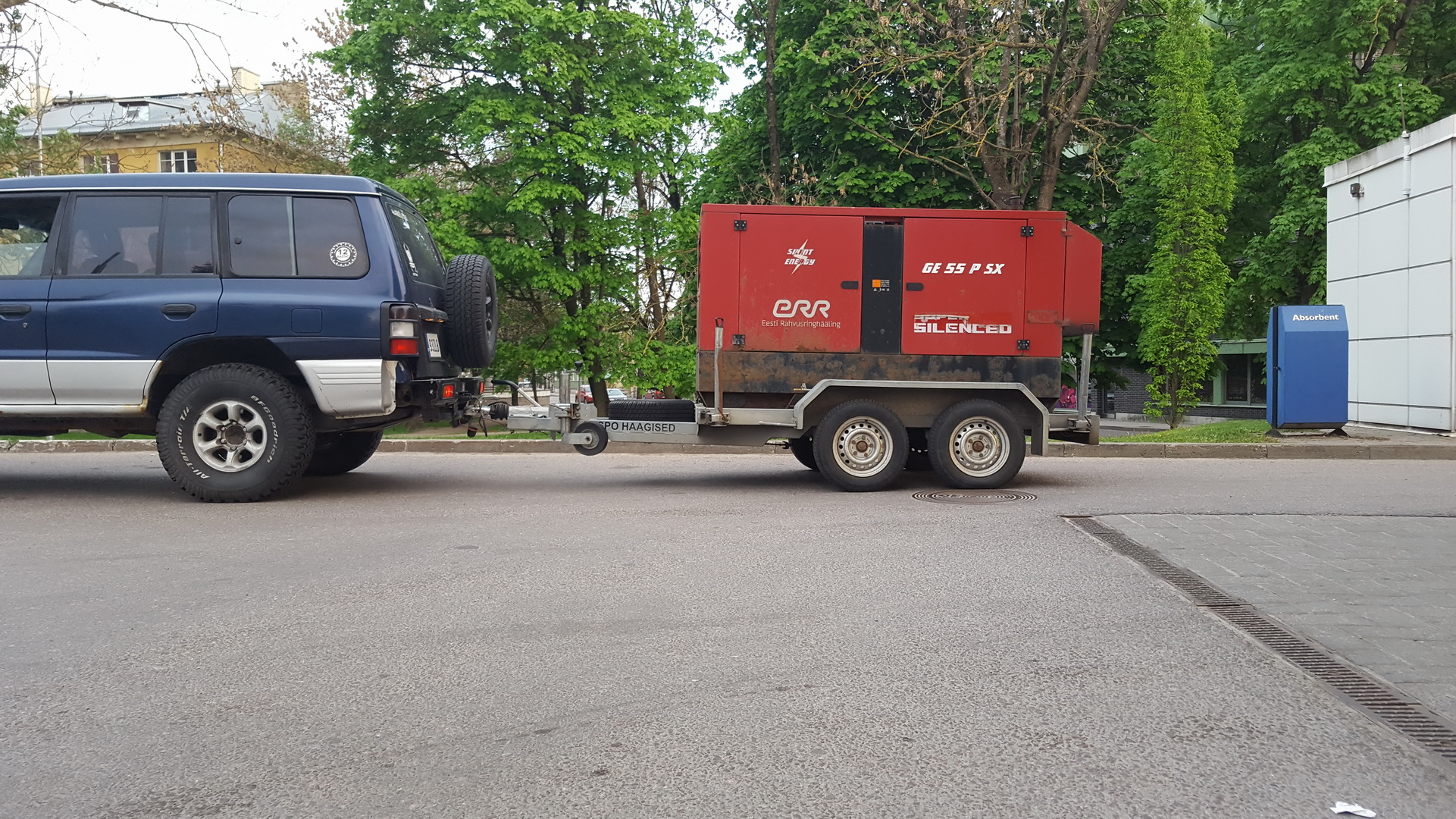

Mul on haakekonks 15 cm ettenähtust kõrgemal. Seda siis ilma haagiseta mõõtes. Kaheteljelise haagisega linnas, igal kiirusel, sõites haagis jõnksutab autot ette-taha suunas omajagu palju ja päris ebamugav on sõita. Kas see võib olla sellest, et haakekonks on kõrgemal ja haagise telgedele ei lange ühtlane koormus?
Haagis surub auto tagaosa küll veidi madalamaks aga päris ühtlaseks ta siiski ei jää. Panen pildi ka. Haagis kaalub umbes 1,7 tonni.
Mõni aasta tagasi sai sama autoga sama haagist veetud aga selle vahega, et siis oli veel konks madalamal ja ma nagu ei mäleta, et midagi sellist oleks olnud. Sai ka maanteel käidud. Praegu ei julgeks maanteele minnagi. Muidugi ei saa välistada, et suurematel kiirustel olukord hoopis normaliseerub.
Pildil klikkides näeb suuremalt.

Kui sa pilti vaatad, siis näed isegi, et auto konksule langeb oluliselt rohkem koormust, kui peaks. Tööd teeb haagise tagavedrustus, esivedrustus ilmselt oluliselt ei tööta.
Kui võimalik, siis mõõda ära, palju sellises asendis haagis konksule kaalu annab. Pakun puusalt nii 300+ kilo... Ja seda pn päris kenasti tunda, kuna konks on sillast kaugel. :roll:
Koormat kümmekond cm tahapoole nihutada ei kannata?
Palju veokuuli kõrgus praegu on?
Kui riskid katsetada, siis lase haagise esirehvidesse 3 bar ja tagumistes lase 1,7 peale. Võiks rahuneda, aga kiirel sõidul võib ära keeta tagumise silla alarõhulised rehvid... Ja järsul pöördel võib rehvi veljelt maha suruda. Ettevaatust:!:
Naaberkülas on ühel kamraadil Korralik Traktoriveohaagis, mille veopea on tema jeebulise järgi vähe kõrgemale tõstetud. Kui ma seda oma pereuniversaali taga vedada tahan, siis esimene liigutus on lasta haagise esimese silla rehvide rõhk 1,8 peale ja siis saab hakkama. Muidu märatseb, kut põrguline taga. :bg

Auto konksule langeb rohkem koormust küll, aga kas rohkem kui peab, seda ma ma oska kommenteerida. Sellisena see generaator koos haagisega meile omal ajal tehti ja eeldan (loodan), et tehti õigesti.
See on olnud meil juba palju aastaid ja keegi nagu kurtnud pole või siis pole kuulnud.
Veokuuli kõrgus ilma haagiseta on 58cm (norm on 43 +-3cm).
Ma proovin tuleval nädalal teise auto taga sõita ja vaatan mis siis teeb. Katsetan rehvirõhkudega ka.
Aga saan siis aru, et selline rapsimine ei ole normaalne ja käru peaks taga rahulikult veerema? Muidgi jääb ka võimalus, et kärul midagi viga. Ei tea kas ja millal seda hooldatud on.

Ei ole normaalne, isegi Pajero jaoks (sorri, see ei ole vedur :cry: ).
Vaata üle tiisli kinnitus kärule ja veopea kinnitus tiislile. Kui seal on mõra, siis enne teede lõplikku lahknemist võib väga huvitavaks minna. Ma eeldan, et veopea liuguri lõtk on juba kontrollitud ja liigne kõrvaldatud.

Niiviisi ei tasu küll pikalt sõita, set nõnda võib nii ülekoormatud konks deformeruda või halvemal juhul murduda. On selliseid asju Imedepõllul nähtud, kus konkust on jagu saadud.
Reeglina üle 50cm konkuskõrguse puhul kipub haagis autot juhtima hakkama või vähemasti väntsutab. Soe soovitus on haakonks tuua "normkõrgusele", kui on kartus et hakkab metsas segama, tuleks teha eemaldatavaks.

Proovisin sama haagist vedada autoga millel on konks normaalkõrgusel. Mingit vahet ei näinud. Viisin haagise hooldusesse. Arvati, et veopea amort on sellise massi jaoks liiga pehme ja vahetati ära. Läks paremaks küll.
