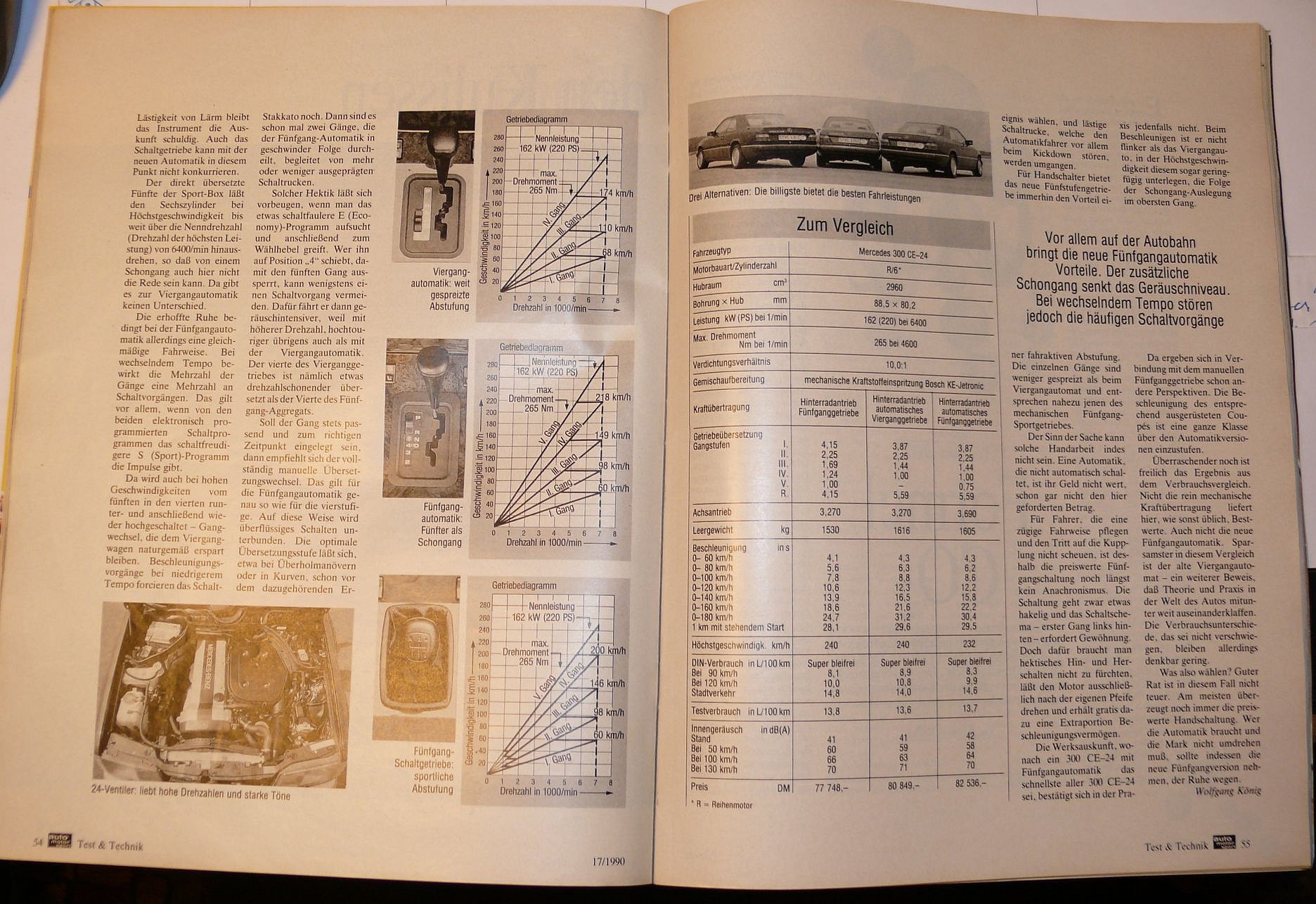

Kui nüüd juba OT-ks läks selle teemaga ja jõuti mootoriteni, siis mingil hetkel mõtlesin isegi oma metskal 2,3-se kone vahetusele äkilisemaga.
Sai uuritud nii üht kui teist. Pmst jõudsin selleni, et ainuke mis minu arust vahetust vääris oli 162 kW 3,0-24V
M104. Sellel ka el. pritse.
Petsi poolt viidatud M102 2,3-16V viga oli see, et vääne tuli jube kõrgetel
pööretel - max vääne 235Nm 4750 p/min juures ja seega pidasin teda metsaautole sobimatuks. Sama asi on ka samal plokil põhineva Marguse
poolt viidatud 2,5 -16V-ga, isegi veel hullem, sellel on 240Nm 5000-5500 p/min juures, kahjuks M104 3,0-24V andmeid ei leia hetkel üles.
