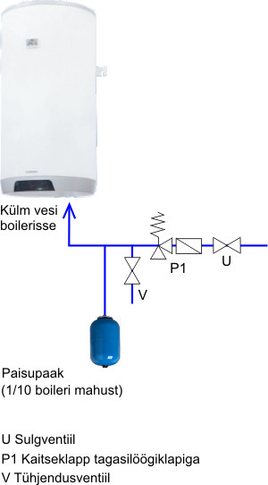

Erik. See on habemega asi :wink: Kaitseklapp peab olema boileri külmavee sisendil mööndusteta. Kujutage ette olukorda, kus inimesel on boilerisse minev külm vesi võetud vahetult peale maja sisendit (veemõõtjat) , kaasaegsed maja sisendtorud on aga PEM või Peh (puhas plast) torudest ja see toru ei ole teps mitte sooja vee jaoks mõeldud. :lol:

Vana boileri demonteerimisel selgus, et vana kaitseklapp oli seest täielikult ära mädanenud. Vedru kinnihoidev rant oli olematuks korrodeerunud, vedru välja kukkunud ja tagasilöögiklapp ei toiminud. Ülerõhuklapp jällegi lekkis tühjenduskangi vahelt.
http://www.vtl.ee/files/DSCF2906.jpg
Seega sai otsustatud, et sellist jama enam ei kasuta ning ostsin santehnika poest eraldi ülerõhuklapi, eraldi tagasilöögiklapi ja koostasin sellest ise kaitsegrupi koos paisupaagi, viimase eraldusventiili (hoolduseks-rõhumõõtmiseks-muutmiseks) ja tühjenduskraaniga.
Tulemus on nähtav pildil. http://www.vtl.ee/files/IMG_6374.jpg
Ja kogu installatsioon: http://www.vtl.ee/files/IMG_6372.jpg
Väljundkollektorile lisasin veel termomeetri, et boileri temperatuuri parem seadistada oleks. Uue Atlantiku elektrooniline termostaat laseb tempi kraadi täpsusega paika panna. Minul on ta praegu täpselt 60 kraadi peal - üle 65 kraadi kasvab järsult katlakivi moodustumine ja alla 55 kraadi on oht, et boileri soojas vees hakkab elu tekkima ja vesi läheb haisema.
http://www.vtl.ee/files/IMG_6375.jpg
Eks tulemus paras steampunk ole, aga vähemalt on mängu ilu korralik :)

Tõstan veel kord teemat, ehk paisupaagi kasulikkusest:
Eile tegin eksperimendi - sulgesin paisupaagi ees oleva kuulkraani, eraldades paisuka ajutiselt süsteemist (vt. pilti).
Siis sai käidud dushi all (ca 40...50 l veekulu) ja lastud boileril pärast seda ca pool tunnikest kütta. Selle aja peale näitas boileri küljes olev manomeeter 5.6 bar (veetrassi surve samal ajal 3.5 bar) ning kaitseklapi all oli surakas vett. Ilmselt oli surve kaitseklapi rakendusmislävest (6 bar) kõrgemal ära käinud ja osa survet juba välja lastud.
Avasin paisupaagi kraani, mille peale boileri surve kukkus kenasti 4 bar peale.
Paisupaagi vastusurve on mul seatud 4 bar peale, mis on olnud külma vee trassi maksimumsurve öisel ajal.
Seega võib öelda, et mäng vääris küünlaid.
