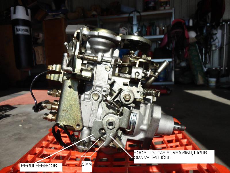

Võtsin pumba laua peale ja vahtisin siis mis pagana plaati see seal on ja mida ta teeb.
Selle plaadi taga on silinder . Silindrit sisse surudes muutub süütenurk varasemaks. Lingil toodud plaadil on tehtud keskele sisseulatuv osa ( 4mm) , originaalis on see sile. Y60 l aga reguleeritakse seda silindri käiku toore klapiga.
Minu pump oli niimoodi sätitud ,et liigutas seda silindrit vaid 1mm sisse. Reguleerisin 3mm peale.
Ehk siis alumise reguleerkruvi ja vastuse vahe jätsin ca 5 mm.
Kui nüüd tooreklapp paremale põhja keerata, liigub hoob silindri reguleerimise hoovast eemale. Silindri hoob aga peab sealt oma vedru jõul kaasa liikuma, liigutades pumba sisu. Mul aga probleem selles ,et hoob oma vedru jõul liikuda ei jõua.Miskit nagu pooks pumbas sees. Praegu olen hommikuti tooreklapi põhja keeranud ja siis kapoti alt manuaalselt selle silindri hoova järele keeranud. Käivitub ilusti ja käib ilusti. Saab ilusasti gaasi anda ja ei ole enam meeletut suitsupilve päikest varjmas.

See ei ole ,,toores,, vaid külmkäivitus.Keerab jah pritset varasemaks ja peaks ka natuke tuure peale tõmbama,oleneb kuidas ehitatud.Pumba sees vaja keerata rullide hoidjat nuka plaadi suhtes,seal tugevad vedrud,ega niisama lambist seda keerata ei jõua.Kui nüüd natuke pumba võlli ka keerad siis liigub see asi seal kohe ,proovi järgi.Kui plunzer kulub, ja seda ta teeb,jääb asi järjest hilisemaks,hakkab tossama külmalt.Peab natuke pumpa varasemaks keerama.Lõpuks tuleb muidugi pumba pea vahetada uue vastu.

Uko kirjutas:See ei ole ,,toores,, vaid külmkäivitus.Keerab jah pritset varasemaks ja peaks ka natuke tuure peale tõmbama,oleneb kuidas ehitatud.Pumba sees vaja keerata rullide hoidjat nuka plaadi suhtes,seal tugevad vedrud,ega niisama lambist seda keerata ei jõua.Kui nüüd natuke pumba võlli ka keerad siis liigub see asi seal kohe ,proovi järgi.Kui plunzer kulub, ja seda ta teeb,jääb asi järjest hilisemaks,hakkab tossama külmalt.Peab natuke pumpa varasemaks keerama.Lõpuks tuleb muidugi pumba pea vahetada uue vastu.
Jah, seda et pumpa keerates see voll liikuda võiks arvasin isegi. Aga ei liigu. Kui pumpa veidigi vastupaeva keerata liigub kohe lõppu. Pumpa varasemaks keerata- vaatan mis teeb.

Keerasin varasemaks. Jäi sinna enamvähem keskele kus ta normaalne asend võikski olla. - 10 ei ühtki probleemi. Samas lasin küünlaid 2 x. Mingil hommikul,sooja võis olla ca 0-1c ,ei läinud eelsuutekuunalde tuli üldse põlema. Ehk siis küünaldele voolu peale ei tulnud ja ilma kuunaldeta autot ma käima ei saanud. Käia palju tahad. Probleem raisk. Probleem on ka see ,et probleem lahenes ise...
