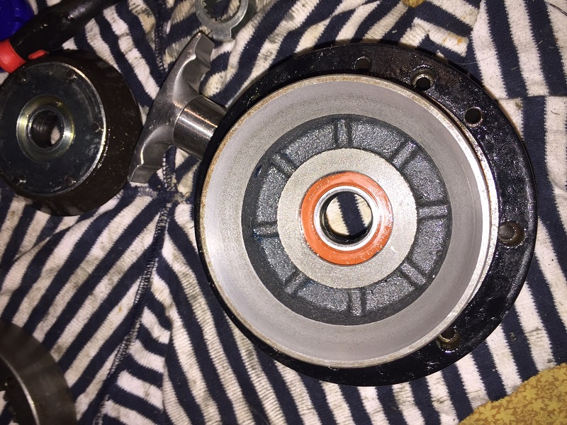

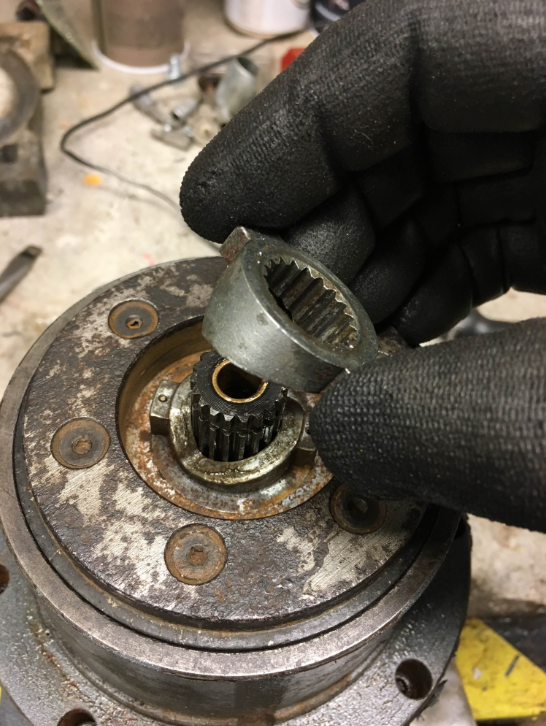

Lammutasin oma ComeUp Dv9 algosadeks, puhastasin ja määrisin ära. Panin kokku ka, aga piduri juures tekkis kahtlus ja kõhklus..
See jubin, mis piduri peale käib, kas selle paigaldusega peab vedru mingitpidi pingesse ka keerama, või läheb otse peale?
Interneti avarustest kohtab erinevaid arvamusi ja siin teemas olevast juhendist sellekohta ei saanud päris selgelt aru :oops:

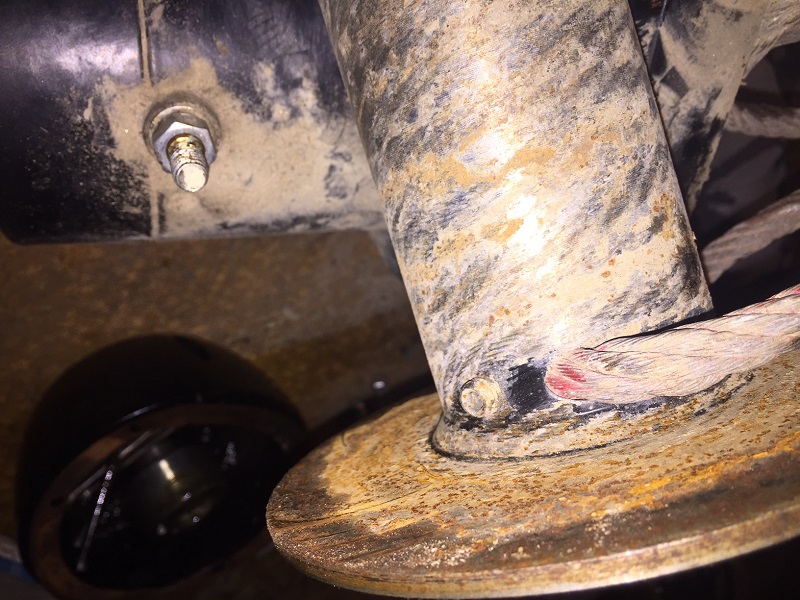

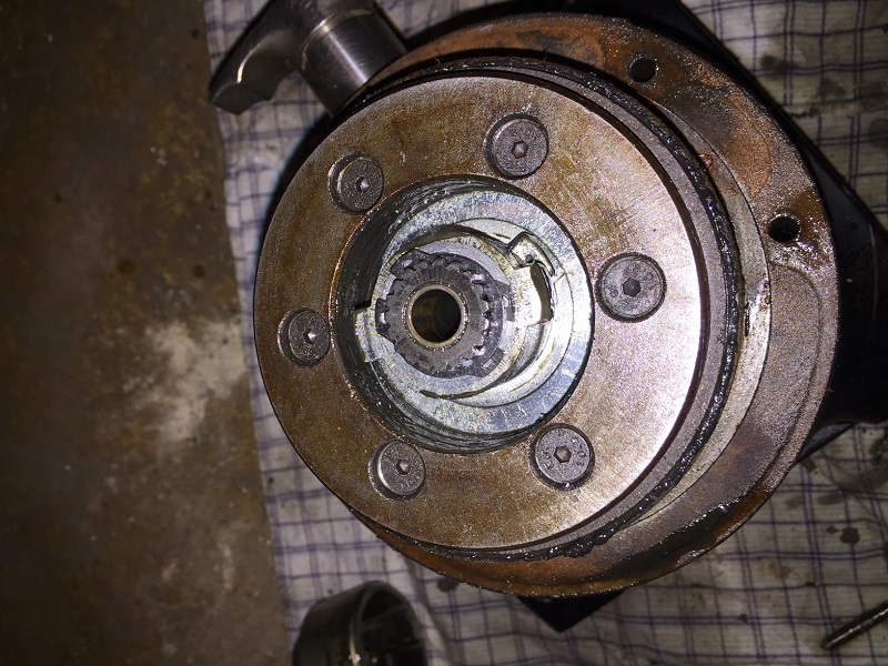

Hakkasin minagi oma vintsi hooldama (ComeUp 9.5 Seal).
Kuid ei saa reduktorit täitsa lahti.
Samuti tekkis küsimus kui trummeli küljest tross lahti võtta, Kas trossi sinna auku hiljem tagasi ka saab?
Mis etapis tuleks eemaldada piduri eksentrik ning kaan?

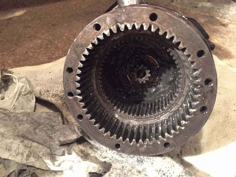

Laagrite väljavõtmisel märkasin, et laagripessa oli pandud vasemääret? Või mis see punane määre olla võiks, siin on seda laagri peal näha:
Vaikselt õpime...

Tross. Võta traathari ja puhasta seda kinnituse ümbrust. Seal üks väike kuuskant polt hoiab seda kinni.
Esimene pilt. Peaks käima küll. Oli vist vaja veidi koputada seda. Tihend on kinni liiminud

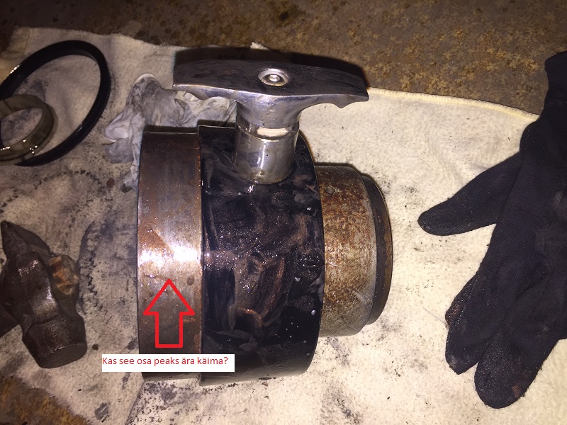

Tänud, kas piduri kaane pean alguses lahti kruvima (Eelviimane pilt, 6 polti) kui hakkan seda alumist osa koputama?

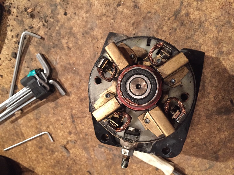

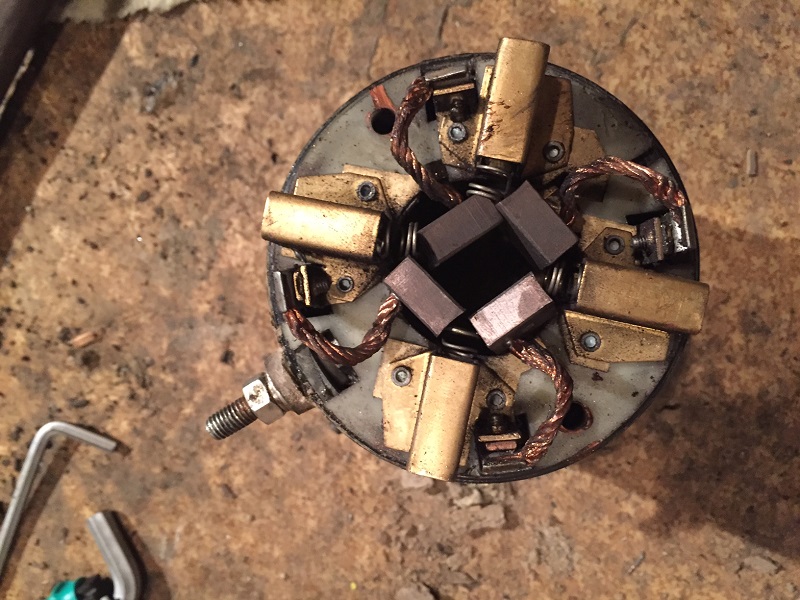

Minge ostke parem 4mm muttreid ja pange harjade poltidele ( ka mootori sisse),pidurit pole vaja lahti lammutada(kui just laagrit ei vaheta) , tõmbad vahe sisse ja pesed puhtaks.

See alumine osa on kinni nende pikkade polltidega mille sa oled juba eemaldanud.

Sain maha, oli natuke kõvasti kinni - natuke koputamist ja lahti ta tuligi :)
Alguses määrisin ka piduri seest ära, kuna avades oli seal natuke määret sees (ehk reduktoritest läbi võlli surus läbi) :lol:
Hiljem videot vaadates jõudsin järeldusele, et seal ei tohiks määret olla :x Sai kõik puhtaks tagasi nühitud.
Märkasin, et kõik 6 pidurikaane polti olid lahti, vaatasin ja mõtlesin ning ei saanudki aru kas läksid ise või peavadki mingil otstarbel lõdvad olema? Keerasin kõik kinni.

renxx9 kirjutas:Lammutasin oma ComeUp Dv9 algosadeks, puhastasin ja määrisin ära. Panin kokku ka, aga piduri juures tekkis kahtlus ja kõhklus..
Ma keerasin pingule.

CayenneTurbo kirjutas:Ma keerasin pingule.
Ei saa nüüd enda vintsist aru. Kaks splinti enam pidurile peale ei mahu. Mahub, aga jääb hirmus pingesse...
