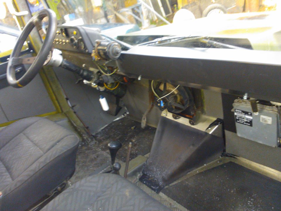

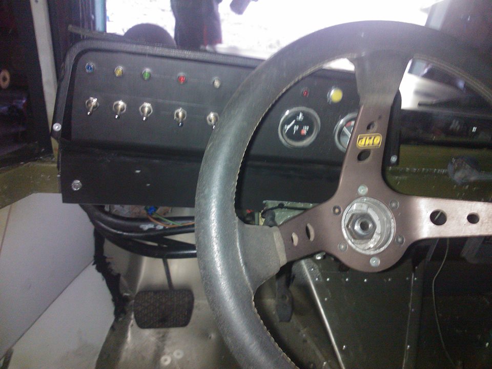

vahepeal on valmis saand armatuur ja enamus juhtmestikust
aga 69 pto teemal võivad targad targutada ka.

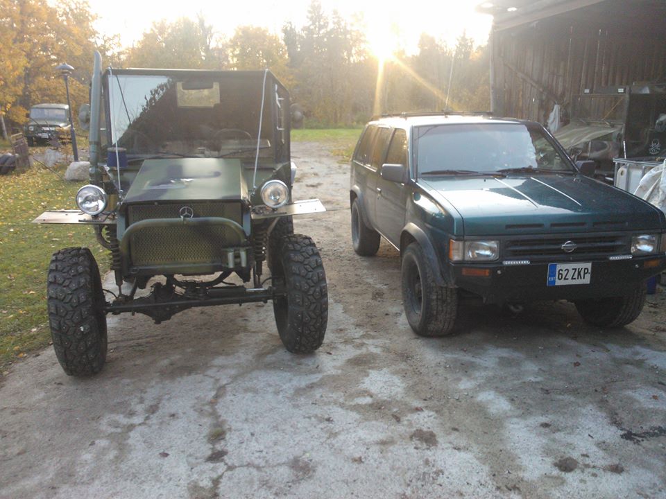

masin sõidab,pidurdab ja keerab .
ja rool VÕIKS veidi kergemgi olla aga sõitmist ei sega(päris ühe napuga ei keera).
täna sai esilaternad ka paika kruvitud.

10635955_808576585859912_1005742156679092366_n.jpg[/attachmen udu pilt kojameeste süsteemast armatur [attachment=1]10703535_808574585860112_2690746783919505676_n.jpg

armatuur

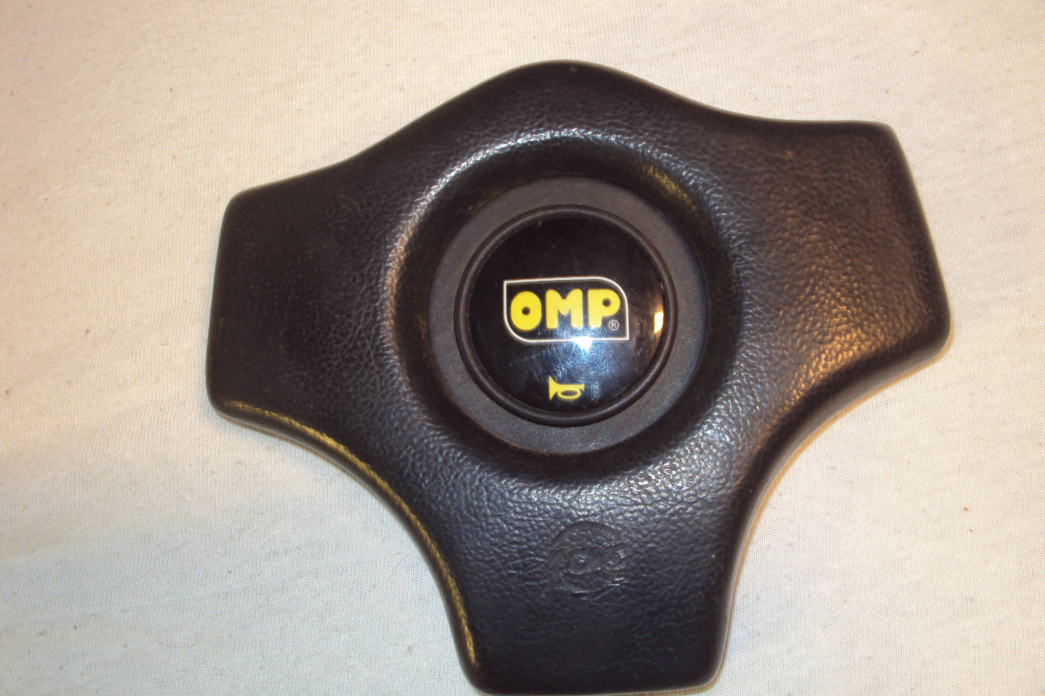

Nice. mul peaks kuskil sellise omp rooli sisu vedelema.
oli vist signaaliga. võin saata kui huvi on :roll:

peale kooli oli igav....:D

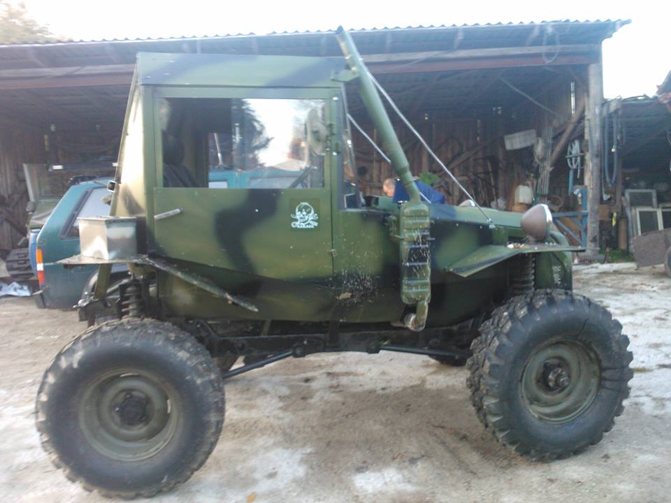

Lomp
Postitusi: 894
Re: 999 bagi
Postitus Postitas Lomp »
vahepeal sai valmis meisterdatud uus lumesahk kuna vana oli liiga väike..
ja krdi 69 vkast möliseb rõvedalt (tahab tavotti saada õlile lisaks)
aga masin iseenesest sõidab ja toimib.

tuningman kirjutas:Nice. mul peaks kuskil sellise omp rooli sisu vedelema.
leidsin nüüd lubatud rooli sisu ka ülesse. otsisin siiani nagu segane.
panen lähiajal selle sulle teele.
