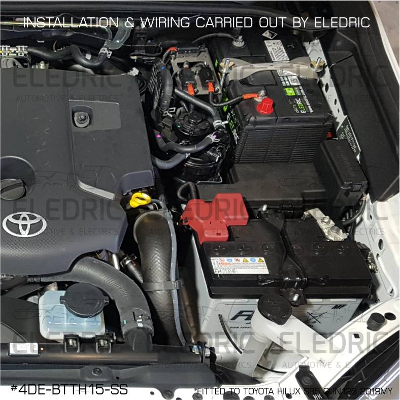

boob kirjutas: ↑P Jaan 07, 2024 12:47 pm Vaevalt sa garantiist uue aku saad. Lase akule test ära teha, näed aku seisukorra ära. Võid külla tulla, mul hetkel akutester seisab kaminal. Ja kui aku läbi, siis poodi uue aku järgi.
Uus aku juba olemas, samas Amserv ütles, et 2,5 aastat aku elueaks ikka tõesti vähe ja lubas justkui välja vahetada.
Mõtlesin isegi, et kas 1 aku siia kliimasse on ikka piisav, nüüd loen, et ongi mõnel Hilux-l 2 akut :shock:
2003 ostsin Ford Focuse, mille aku lõpetas koostöö 2021!!!

Marmik kirjutas: ↑P Jaan 07, 2024 5:12 pm minu 2021a 2.8-l on kaks akut ja pole käivitamisega mingit probleemi
Tehasest? Sedasi? Ja uuena eestist ostetud?

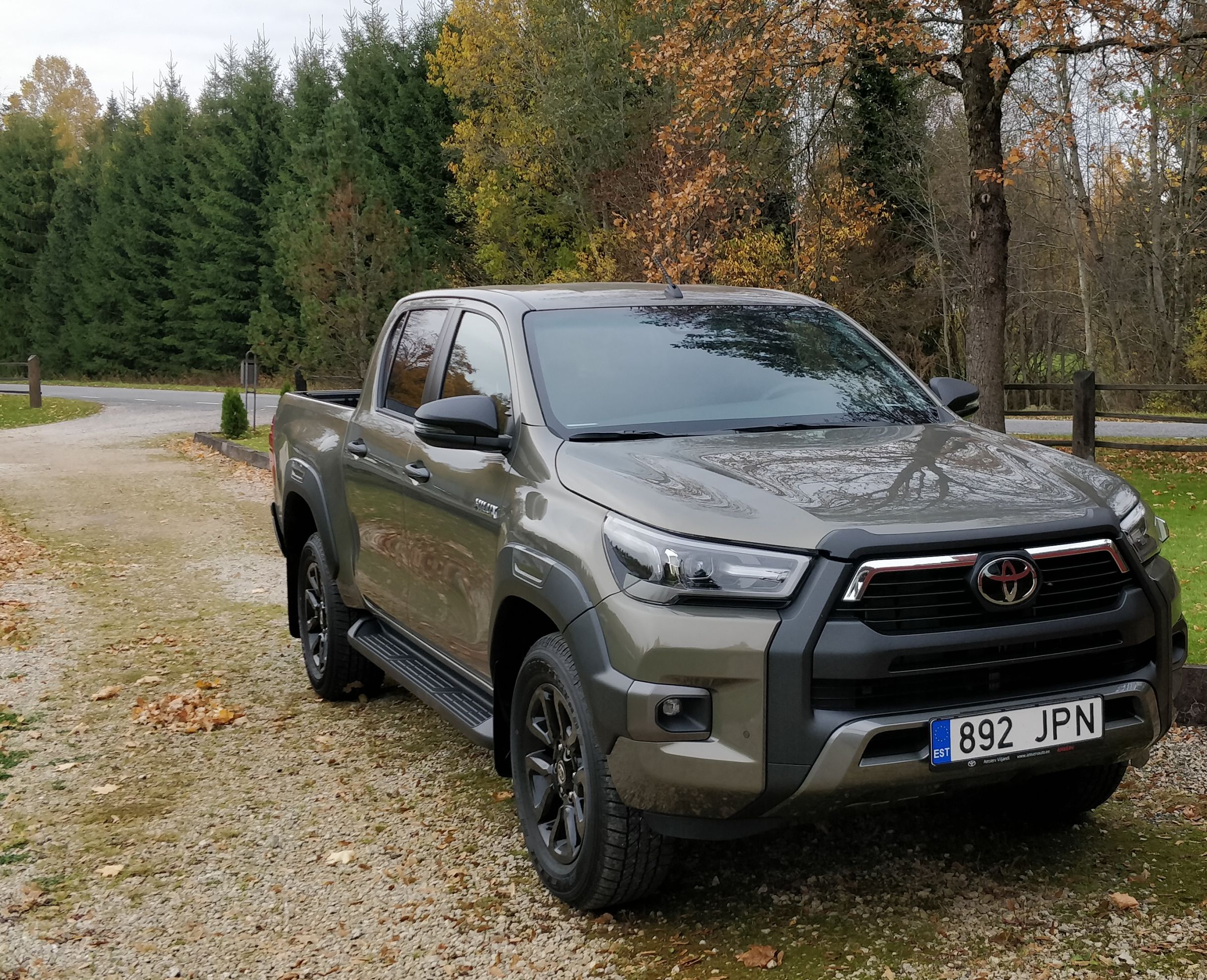

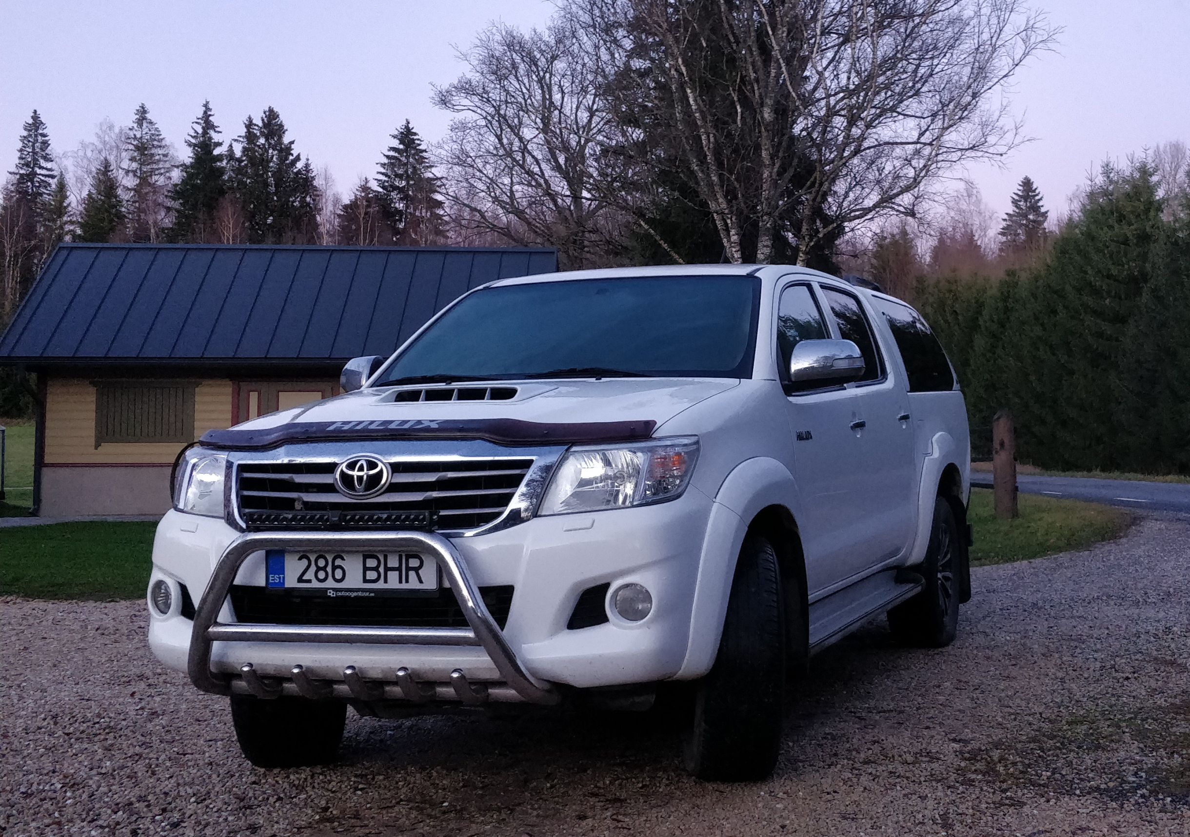

Hiluxist minu vaatevinklist.
Millalgi enne hiina moodsat uue aja haigust saabus lõpuks meiegi maale müügile 2,8 liitrise mootoriga Hilux. Selles kallimas Invincible variandis oli autole vormitud minu silma jaoks ka natuke viisakam esiots, mis koos jõulisema mootoriga kujutas endast minu jaoks argumenti ja nii saigi proovisõidule mindud ühe sõbraga, kel ka olid sama asja soetusmõtted. Kuna üks kriteeriumitest- 3500 kg haagise vedamine- oli sel autol paberite järgi olemas, haakisime proovisõidul ka treila sappa ja proovisime minu 2,7 tonnist CAT-i ka vedada. Vedada jõudis ta seda miniekskavaatorit täitsa normaalselt, rääkimata siis tühjalt sõitmisest. Natuke jäik ja närviline tundus, aga mis teha- ka pikapimaailmas proovivad tootjad anda autole “sportlikku” suunitlust. Kurvis kaldub ta vähem tõepoolest, aga väikeveoki puhul mingist sporditegemisest rääkida on siiski pisut kohatu. Eks ta selline kompromisside kogum ole, sest endiselt on kasutusel lehtvedrudel tagasild ja mingeid erilisi mugavaid ja samal ajal “sportlikke”sõiduomadusi sealt välja ei võlu. Mu senine 2012 aastal toodetud Hilux oli hoopis pehmema vedrustuse ja palju kõrgema profiiliga rehvidega, sestap ka auklikul teel kordades mugavam. Aga kurvi võttes mõistagi ka rohkem viltu :D
Wana Walge Hilux.jpg (627.98 KiB) Vaadatud 4964 korda
Wana Walge Hilux 2.jpg (736.76 KiB) Vaadatud 4964 korda

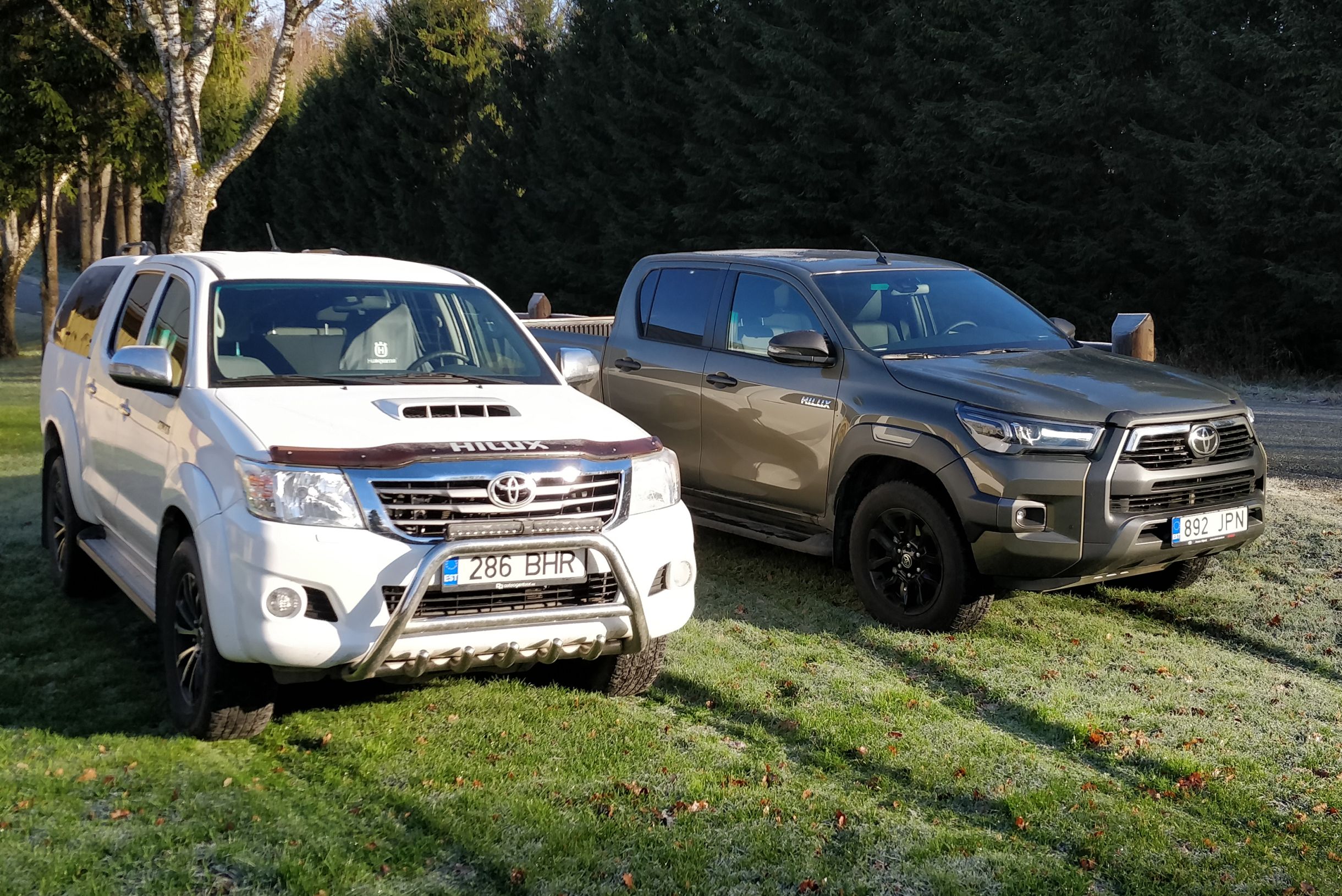

Nii et peale pisukest jutuvestmist müügimehe ja finantsasutustega ära sai ta tellitud. Kas covidi tekitatud kiibipuudusest või millestki muust, aga autot tuli oodata pea aasta. Kuna oli tahtmine nahksisu ja automaatkasti järele, siis jäigi sõelale just see viisakama esiosa ja tiivalaienditega n.ö. tippmudel. Tahtsin olla omapärane ja eristuda hallist massit, ning värviks tellisin “bronze oxide”- sellise metalliksõjaväerohelise, mis auto passis kajastub hoopis beežina… Kes meist värvipime on :D
Wana ja uus Hilux.jpg (743.72 KiB) Vaadatud 4964 korda
Tänaseks on seda "ainulaadset" valikut kõik kohad täis, nii et ju siis on õnnestunud toon mitte ainult minu jaoks.
Ei hakka siinkohal pikemalt lahkama seiku müüla poolt tellimata ununenud kuudist kasti peale ja veel mingitest nüanssidest. Lõpuks see õnnetu kuut kohale jõudis ja sai autot sihipäraselt kasutama hakata. Minu puhul siis sagedane materjalivedu, miniekskavaatori, laadurite ja muu väiketehnika vedu peamiselt ehitusega seonduvalt. Midagi on kogu aega ikka kastis ka, selle pärast siis see kuudivajadus. Muud sõidud peale selle.

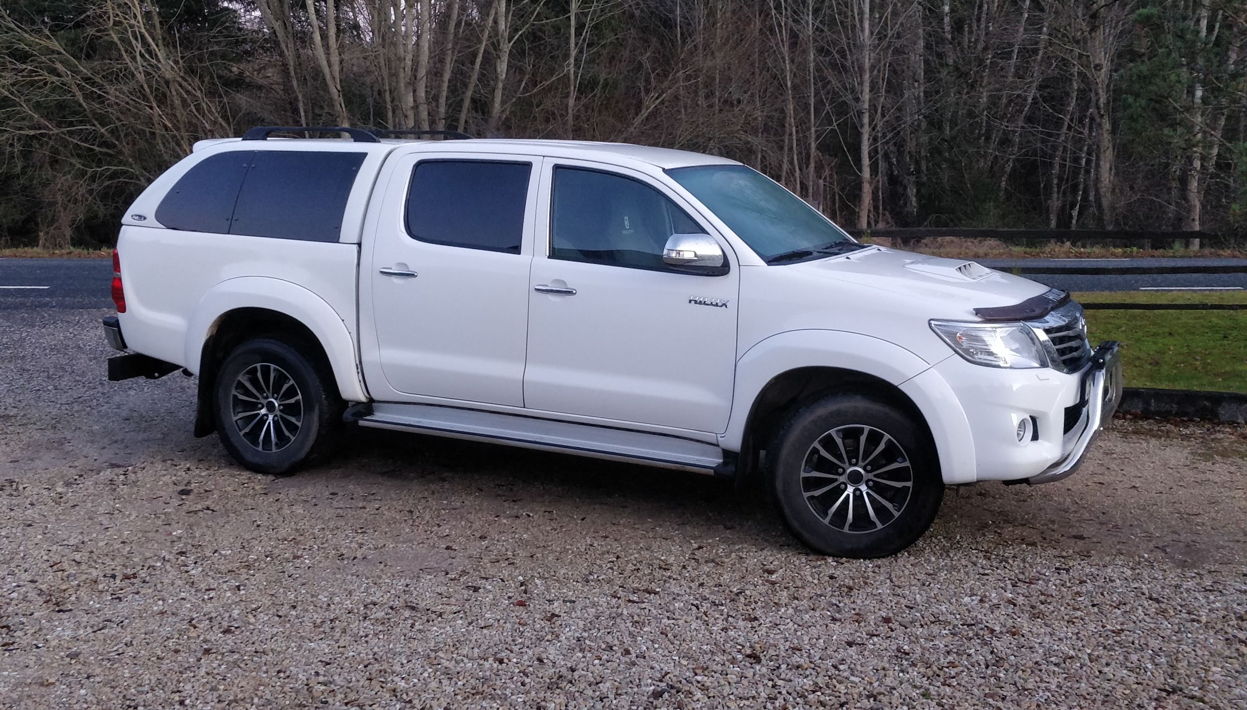

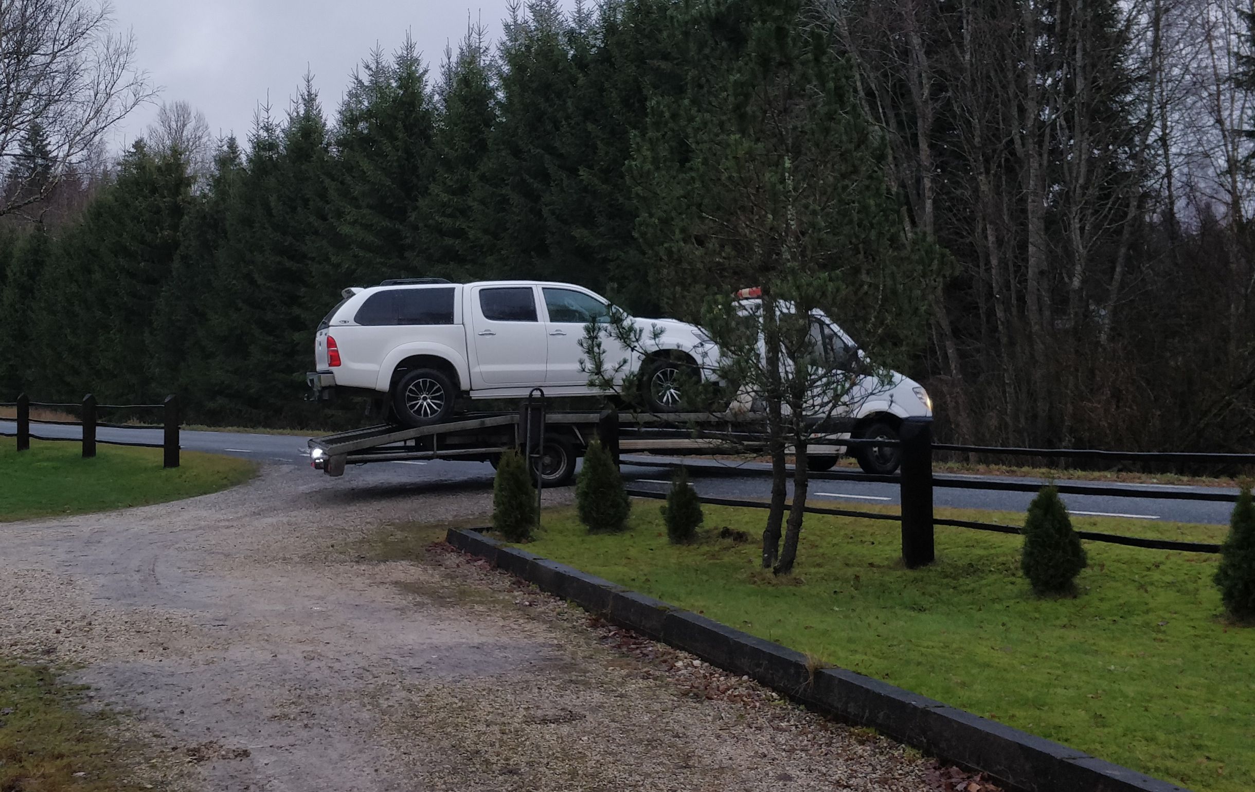

Vana hea sõber valge Hilux läks soojale maale Togo vabariiki oma uut elu elama. Oli mõttekam see sinna müüa, kui sissemaksuks anda.
Küllap ta oleks veel sõitnud küll, aga määravaks sai just see, et vaid 2800 kg oli tal piduritega haagist vedada lubatud ja vanust ka üksjagu. Käigukasti laagrid hakkasid juba häält tegema, kerepool ka oleks vajanud kõpitsemist varsti.

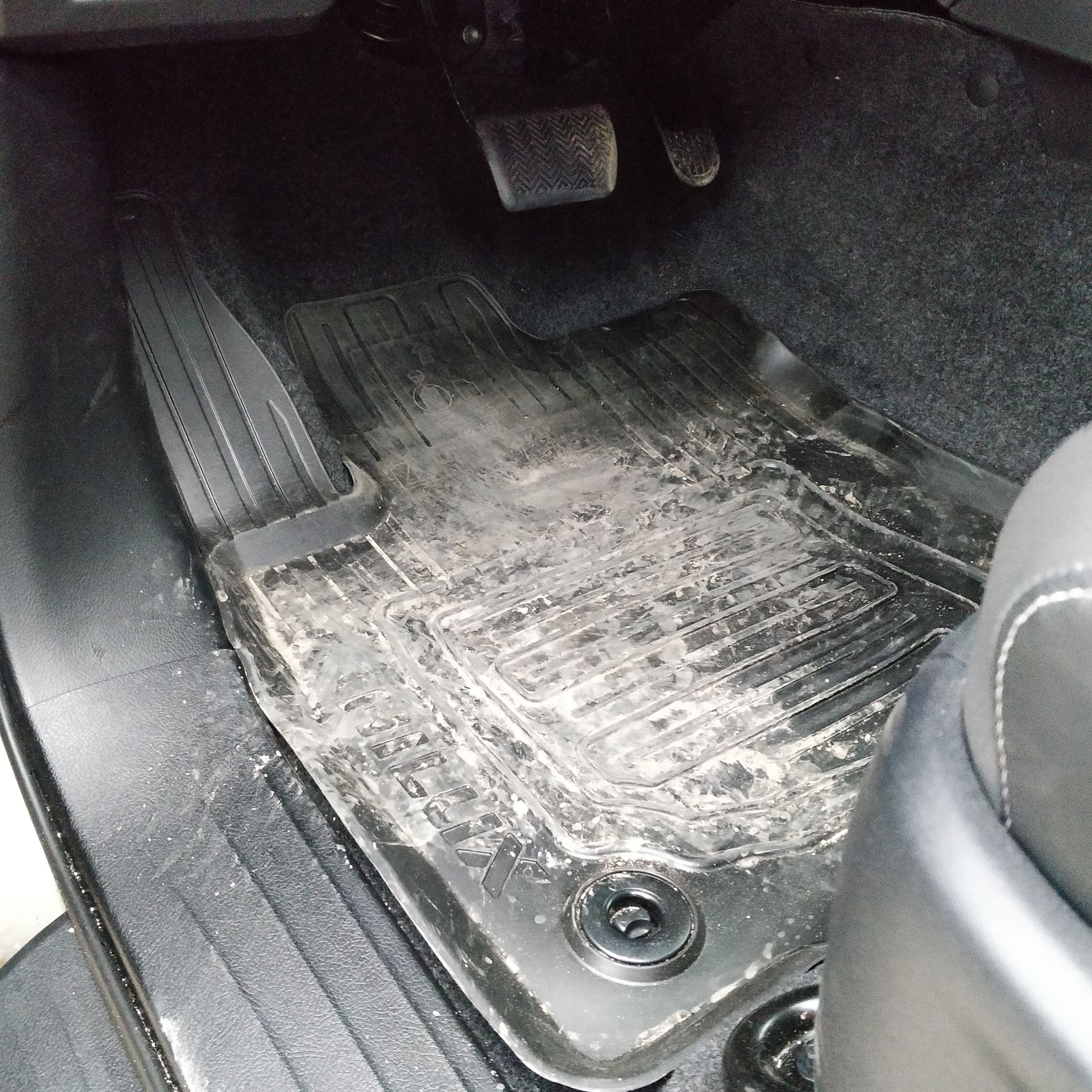

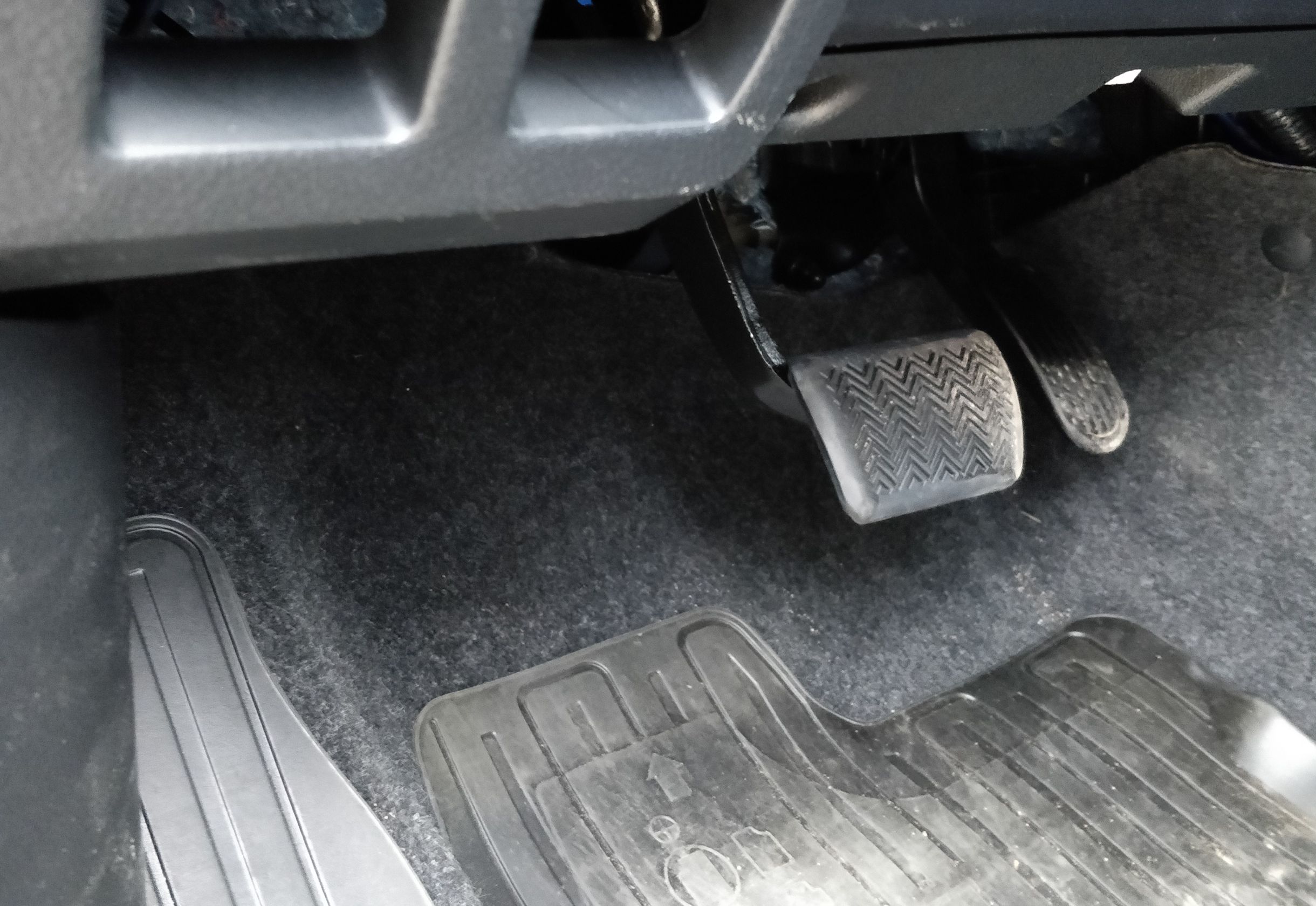

Uue auto juures hakkasin peale korrosioonitõrjest ja ukse lävepakkude kaitsekiledest. Eelmise auto puhul oli juhi lävepakk mõne aastaga lõpuks haljas plekk ja pidasin targemaks seda ennetada. Samuti sai kaitsekile tagaluugi pealmine osa, sest millegi pärast pole erinevalt vanast autost luugi sisemine plastikkate keeratud luugi serva peale. Tagaluugist väljaulatuvaid asju seega luuki kriipimata sel kujul vedada ei saagi. Ega see kilegi seal palju midagi ei päästa, aga seni kui spetsiaalse katte kuskilt maailma avarustest leiab, ikka aitab. Amserv seda katet igatahes ei pakkunud. Järgmine samm oli jalamattide komplekt. Keegi õnnetu inimene kaugel Ameerikamaal leidis omal ajal ühe Toyotaga otsa väidetavalt jalamati taha takerdunud gaasipedaali pärast. Sellest ajast peale läheneb tehas asjale ülima ettevaatusega ja paneb autodesse mingeid imelikke poolikuid jalamatte, mis pedaalidealuse osa paljaks jätavad. Tulenevalt meie elukohast suurema aja aastast poriste, märgade ja lumiste jalgadega autosse sattuv ollus satub nii kenasti põrandavaiba peale ja vaiba elueale ja väljanägemisele see just kaasa ei aita. Lisaks kraabib sohver lõpuks lihtsalt oma kamassidega vaiba narmendama.
Hilux originaalmatt.jpg (1.3 MiB) Vaadatud 4964 korda
Hilux originaalmatt 2.jpg (455.84 KiB) Vaadatud 4964 korda
Väheke otsides leidsin mingid Weathertechi matid, mis nii ees kui taga väga kenasti kõik vajaliku kinni katsid. Ääred ka kõrged ja lävepakupoolne äär ulatub kenasti plastikust lävepaku liistu peale, mis aitab vältida vee sattumist mati alla. Juhikohal sobisid auto originaalkinnitused ka täpselt uue mati aukudega, nii et margipõhine tellimine pole sel brändil lihtsalt sõnakõlks. Veidi jäik materjal, aga ikkagi väga praktilised. Ostke kõik Weathertechi matte :D
Hilux Weathertechi matt.jpg (824.33 KiB) Vaadatud 4964 korda

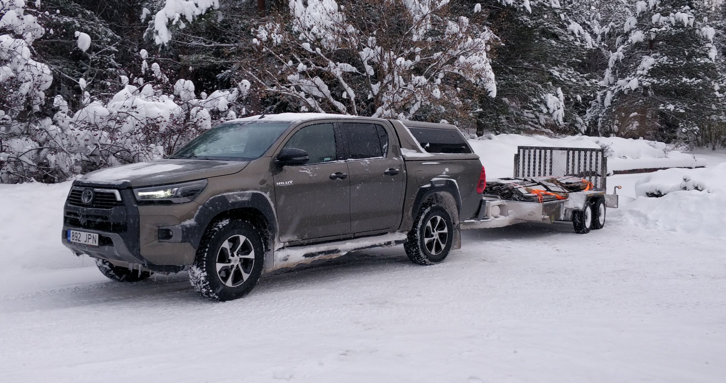

Enne jõulupuhkust oli vaja ära vedada tööobjektilt tellingud rendifirmasse tagasi ja muu kola ka kokku korjata. Juba sama päeva hommikul tekkisid tabloole teated ABS- i, kokkupõrkeennetuse jms. süsteemide veast. Sõitsin korra esindusest läbi ja imekombel oli tehnikul aega pilk peale visata. Arvas piduripedaali lüliti vigase olevat. Ohtlikuks teemat ei peetud, leppisime hilisema diagnostika osas kokku ja nii sõitsin oma koorma järele.
Haagisega liikuma hakates tundus koorem kuidagi raskevõitu, aga alguses mõtlesin et ju ta ongi. Ei olnud. Nagu halvas actionfilmis, hakkas auto ise otsustama, mis juhtimisprotseduure parasjagu läbi viia. Antud juhul siis pidurdama, alguses kergemalt, siis järjest tugevamalt. Parasjagu olin jõudnud elava liiklusega kohta ja kohe peatuda polnud võimalik. Suure häda ja pidurite tossuga sain ühe majapidamise tee otsa ära pargitud. Õnneks oli esindus veel lahti ja võtsin kõne sealsele antvärgile, kelle number mul telefonis olemas oli- teeninduse juht või mis iganes ametinimetus. Soovitas mul klaasi pealt otsida Toyotacare number…
Nüüd natuke kihvatas- pimedas ja lörtsis on mul vaja akna pealt mingit numbrit otsida, selle asemel et antvärk oma kiirvalikutest võiks numbri valida ja puksiiri saata…
Peale minu lühikest valjuhäälset ja intensiivset mõtteavaldust samal teemal nii ka läks ja saadeti puksiir teele. Autol olin käigukasti hoova ka parkingu asendisse saanud, kuigi piduripedaal seda hästi teha lasta ei tahtnud. Nii vähemalt ei pidanud puksiiri oodates mootorit seisma jätma ja soe tuba oli omast käest. Rendifirmale helistasin ka, nad saatsid auto oma koormale järele. See jõudis enne puksiiri ja tõstsime käru ringi. Polnudki teine üldse raske 
Pärast haagise järelt ära võtmist lasi auto pidurid maha…
Puksiir jõudis ka kohale ja et ma sellise isepidurdava ja ise pidureid vabastava autoga hoolimata sellest, et pidurid enam peal polnud, niikuinii seda paarikümmet kilomeetrit poleks söandanud ette võtta, sai ta puksiirile laaditud.
Elus esimene kord siis puksiiri kabiinis sõita. Toyotaga veel pealekauba. Olen tee peale jäänud Ladaga ja Opeliga, need sai köie otsas sõprade abiga koju veetud ja paari päevaga ise ära remonditud.
Nüüd asi nii lihtne polnud. Tarkvara ja võrk ja siinid ja puha…
Kuna asi juhtus vahetult enne jõule, siis midagi märkimisväärset jeesuslapse sünnipäevaks korda saada ei jõutud. Arusaadav. Prooviti jutu järgi nii ja naa, vahetati seda pedaalilülitit, viga tekkis tagasi, siis jälle kadus, tehti proovisõitu, pidurid enam peale ei jäänud…
Remondijuhendi järgi olevat vaja sellisel juhul panna uus ABS plokk. See sai tellimusse ja uue aasta esimese tööpäeva lõpuks oli ta ka kohale jõudnud ja peale pandud. Vastavad tarkavaralised toimingu ka tehtud ja tehnik läks proovisõidule. Pidurid jooksid peale…
Kõige veidrama asjaloluna selgus pisut hiljem, et demoautolt katsetamiseks laenuks võetud pidurilülitit tagasi pannes tekkis samasugune viga ka tollel.
Masinate mäss, ei muud.
Nüüd käis suhtlus vea leidmiseks juba rahvusvahelisel tasandil ja kogu sel kenal talvisel ajal pidi kunde, kelleks kahjuks antud juhul olin mina, läbi ajama rendist võetud 15 aastat vana Skodaga. Kole oli ta küll, aga pidurid tal peale ei läinud ja käima läks ka. Õnneks meie töökas väikefirma kollektiiv puhkas kollektiivselt ja otsest vajadust kastika järele töö tegemise mõttes polnud.
Natuke häiriv on see lugu sellegi poolest. Oma liistu peal olevat maksad nagunii, siis veel rendikat ka paarkümmend € päevas. See rendikas ise ka nihuke, et esmasel peale vaatamisel ei taha sisse istudagi, osad uksed ja tagaluuk külmusid ka kinni. Midagi paremat polnud võtta kahjuks enne jõule, hea et sellegi sai.
Amservi platsil olid tegelikult uued viksid ja viisakad Avise rendikad täiesti olemas, aga neid otse esindusest rentida ei saavatki, vaja alla laadida äpp, teha konto, siis pildid lubadest ja endast, faas ja profiil…
Kas kuidagi lihtsamalt tõesti ei saa sellistes olukordades? Kaskojuhtumi puhul ju ometigi sai…

Kliima töötab minu arvates vägagi normaalselt, kui ise jalgadega palju lund autosse tassid, siis ongi klaasid veidi udused. Kont tuleb sees hoida ja mina suitsumehena paotan ka akent vahepeal, liigne niiskus läheb välja ja klaasid on puhtad. Küll aga on üks huvitav vimka kliimaga, nimelt vaadatakse ka õuetemperatuuri ja sahk ees sõites tõuseb õuetempi näidik suht kenasti 20 kraadi juurde ning auto puhub kliimast talvel külma, keerad kliima 26 peale ja autos on jälle normaalselt soe😄

Tolle kliimaseadme osas vaidlen vastu- mul ei ole matid ja vaibad märjad ja külma ilmaga või ka vähem külma ja niiske ilmaga kisub klaasi juhipoolse osa ikka auruseks, just akna ülaosa ja eriti vasku poole. Selle pärast jäängi oma difuusoriteooriale kindlaks. Kliima on ka sees ja üldse olen katsetanud igasugu variante, mis seal tabloodel ja valikutes iganes saadaval on. Võimalik, et kellegil on paremini ja minu autol on liinitööline kaltsu kuskile torusse unustanud :)
See kliimaseadme jama on vist uute kastikate mure. Mu Mitsu L200-l kõik täpselt samamoodi, pidev nuppudega mängimine, samas pole tal mingeid lisadifuusoreid. Mulle tundub, et viga on parempoolse rooliga maalt päritolus, nimelt õhuvõtt on kundepool ja juhipoole on õhul pikem tee. Aga ikkagi võiks klaasi niiske ilmaga kuivaks puhuda. Vanal Isuzu D-Maxil on niiskus pidevalt kabiinis aga mõne km läbimise järel on juba klaas kuiv, uus on seest kuiv aga klaas udune, sõitma hakates on klaas selge aga sõites läheb uduseks nagu oleks siseringluse peal. Lisaks nende -25 külmadega ei suudagi klaasi vasakut-paremat servi üles sulatada 100 km otsaga.
