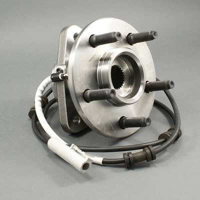

Esi silla laagrid on ikka täitsa ära
auto andmeid näed ja sild on käärsild "sinu sõnade järgi"
võin ka vin koodi anda kui vaja
SOS_ igatahes_SOS
Ford Explorer 4.0, 121kW, 1994a.
Käärsillal ei ole ju selline esirattalaager nagu pildil? See tuli hiljem koos õõtsadega.
Seal peaks olema tavalised koonuslaagrid rattal ja poolassil nõellaager.

Ja võtan homme ratta maha ja teen pilti, minu arust kui viimati ratta maha kiskusin vaatas mulle otsa see sinu esimene pilt.

tegin ka pildi oma sillast
