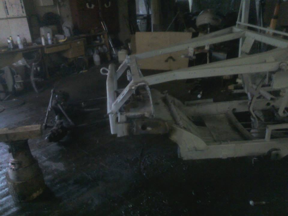

täna sai raamilt veidi üleliigset kola maha lõigatud ja esisild alt ära võetud et misgi hetk lekked eemaldada .

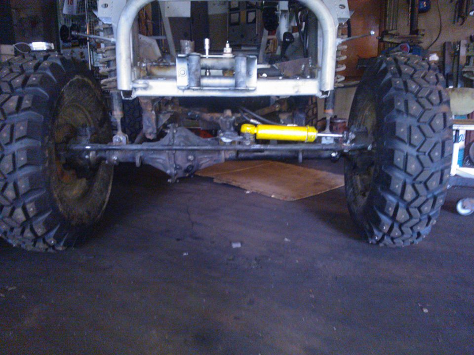

nii vahepeal sai esisilla tihendite/simmerite ring ära vahetatud ja alla tagasi pandud
esivedrudus jääb hiluxi amortidega ja vedru neil peal(hiluxi omad kuna need olid nurgas olemas)
ja kui kellelgi vedeleb zili pendelhooba või silapoolseid koonuseid siis võib neid pakkuda ja samuti võib pakkuda ka zili,66,urali... roolivardaid.

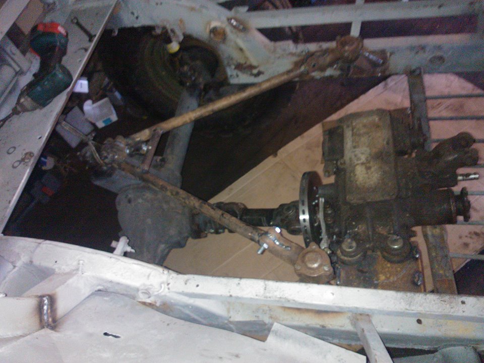

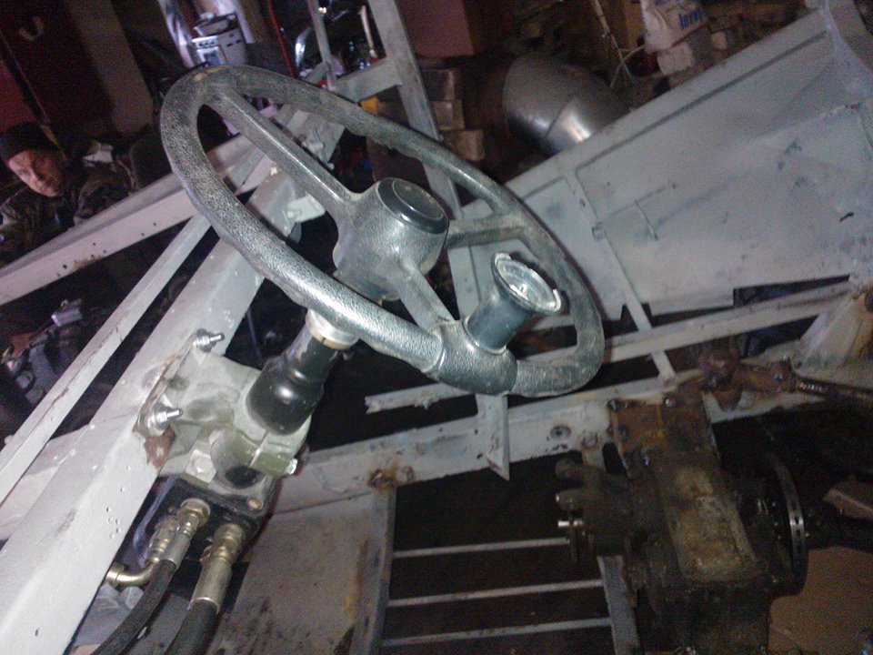

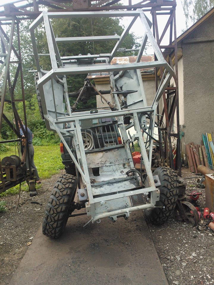

mõned pildid tegemistest.
ja kuna mootorit vaja siis võimalik soetada hea hinnaga quad
