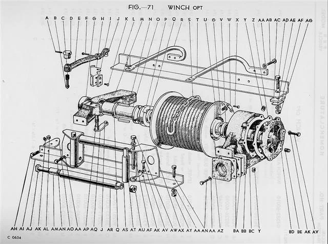

fagott kirjutas:peale on ikka õige.Aga teistpidi käima pannes ei juhtu midagi,laagrid teo otstes ühesugused.
Tegelikult on see nigut poolik vastus siiski
Mõlemil pool suurt hammakat on pronkspuksid millede sees on spiraalne õlisoon - et siis tegelikult käitades vintsi tagurpidi, natuke midagi miski aja jooksul võibolla ikka juhtub - nt. et hakkab simmerist õli välja suruma(samas... otsakaane poolses otsas on see õlisoone suund minu meelest ebaloogiline) :roll:
Kas sellel et teo võll on korpusest mõlemat otsa pidi väljas reaalselt ka miski mõte/rakendus on ??

Üks loogiline vastus sul küsimusele on ,et saaks käsitsi vintsi kruttida kui kardaan peaks laiali lendama.

MahviaDeTyrk kirjutas: Kas sellel et teo võll on korpusest mõlemat otsa pidi väljas reaalselt ka miski mõte/rakendus on ??
Hea rakendus on näiteks see, et saad kerge vaevaga sama vintsi ka tagumiseks vintsiks panna. Ei pea kardaani diagonaalis vedama.

tarmo kirjutas:Hea rakendus on näiteks see, et saad kerge vaevaga sama vintsi ka tagumiseks vintsiks panna. Ei pea kardaani diagonaalis vedama.
Ma ei näe põhjust miks seda tagavintsina kasutades ei või lihtsalt võlli teistpidi keerata - st. võlli otsa teiselt poolt korpust välja tuua :roll:
