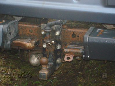

Kust saaks hankida siin pildil oleva:
http://img3.auto24.ee/auto24/560/639/9447639.jpg
ülemise haakesedme (silmaga haagisepale) sobiva pesa lukustuspoldi?

Kõige lihtsam:mõni treial teeb.Ei ole miski suur probleem...

Otsid sobiva jämedusega tavalise poldi ja keevitad sinna pea külge teise samasuguse. Alla splindi jaoks auk ka puurida veel ja ongi tehtud...
(Heatahtlik soovitus, kõike ei pea poest ostma, kestab küll... :wink: )

Lasnamäel Töörisstamarketi kõige tagumises otsas vasakus nurgas on haake sõrmi igasugu pikkuse ja jämedusega. Ja mina sinna küll mingit tavalist pehmet polti ei paneks. :shock:

Yeah, sry... Pildilt tuvastatud jämedusega (silma järgi mingi 20+ mm) "tavalist" polti te küll katki ei tõmba, isegi Belarus'iga oleks natuke tegemist... (Anyway, las ta olla parem natuke pehme, saad enne lõplikku järeleandmist aru, kui et ühe tugeva litakaga järgi annab...)
zum (autodega pole proovinud, aga traktoritega töötab see süsteem. kellelegi halba ei soovi :roll: )

Võid ka Espakist vaadata, mina sain omale sealt (küll selle, mis eemaldatavat konksu raami küljes hoiab). Täpset hinda ei mäleta (see oli mingi 3-4 aastat tagasi), aga oli piisavalt odav, et ei tekkinud isegi mõtet hakata tavalisest poldist ise tegema.

Tugevamast materjalist "polt" katkeks seal ennem kui pehmest :roll:

Eelmisel sai juba valmis komplekt ostetud:
http://www.landrover.pri.ee/s2a/galerii ... mage10.htm
See haakeseade oli mul tallel aga kahjuks ilma poldita ja seetõttu hakkas Saaremaal tehn-komisjon urisema.
