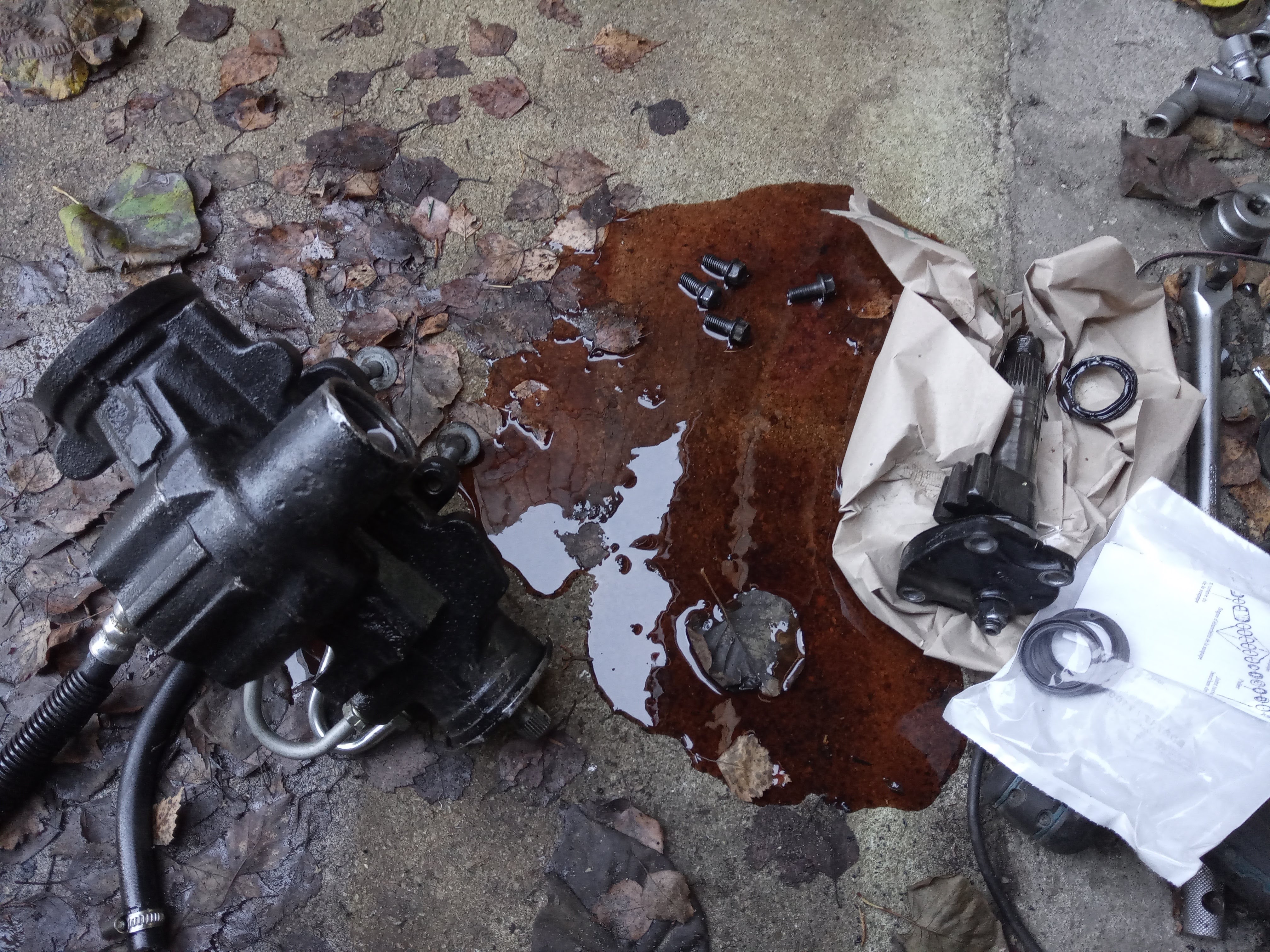

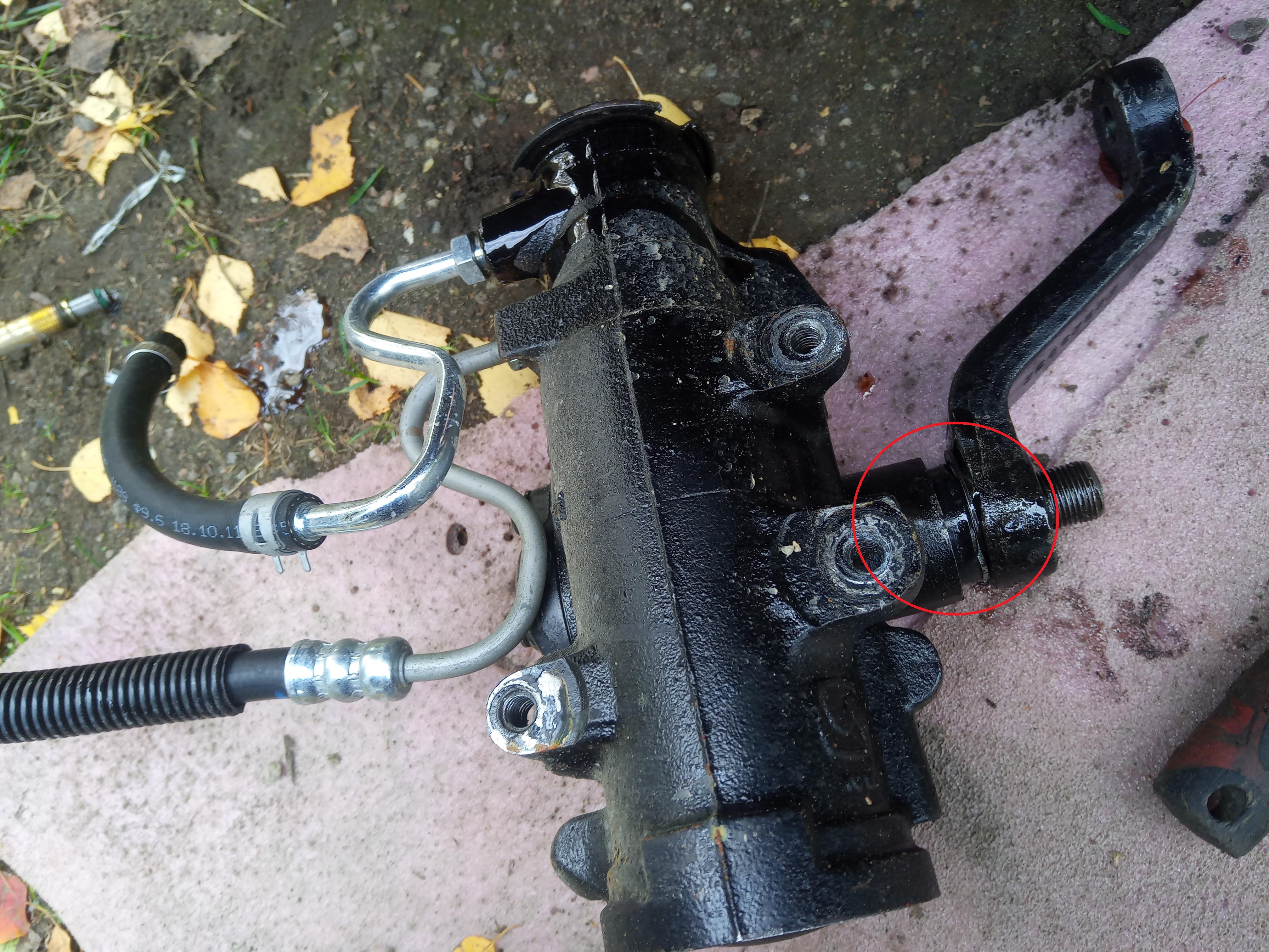

Sel nädalavahetusel jagelesin roolivõimuga.
Roolikarbil simmerling otsast välja pressinud, stopperseib polnud ilmselt ilusti pesas.
Tellisin Rockautost uue simmerlingi, kaua tuli, tolliga oli probleeme aga sain vahetatud.
