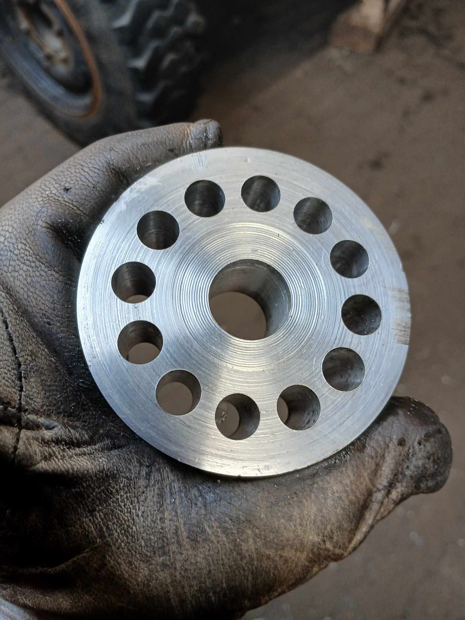

Ratta raam.

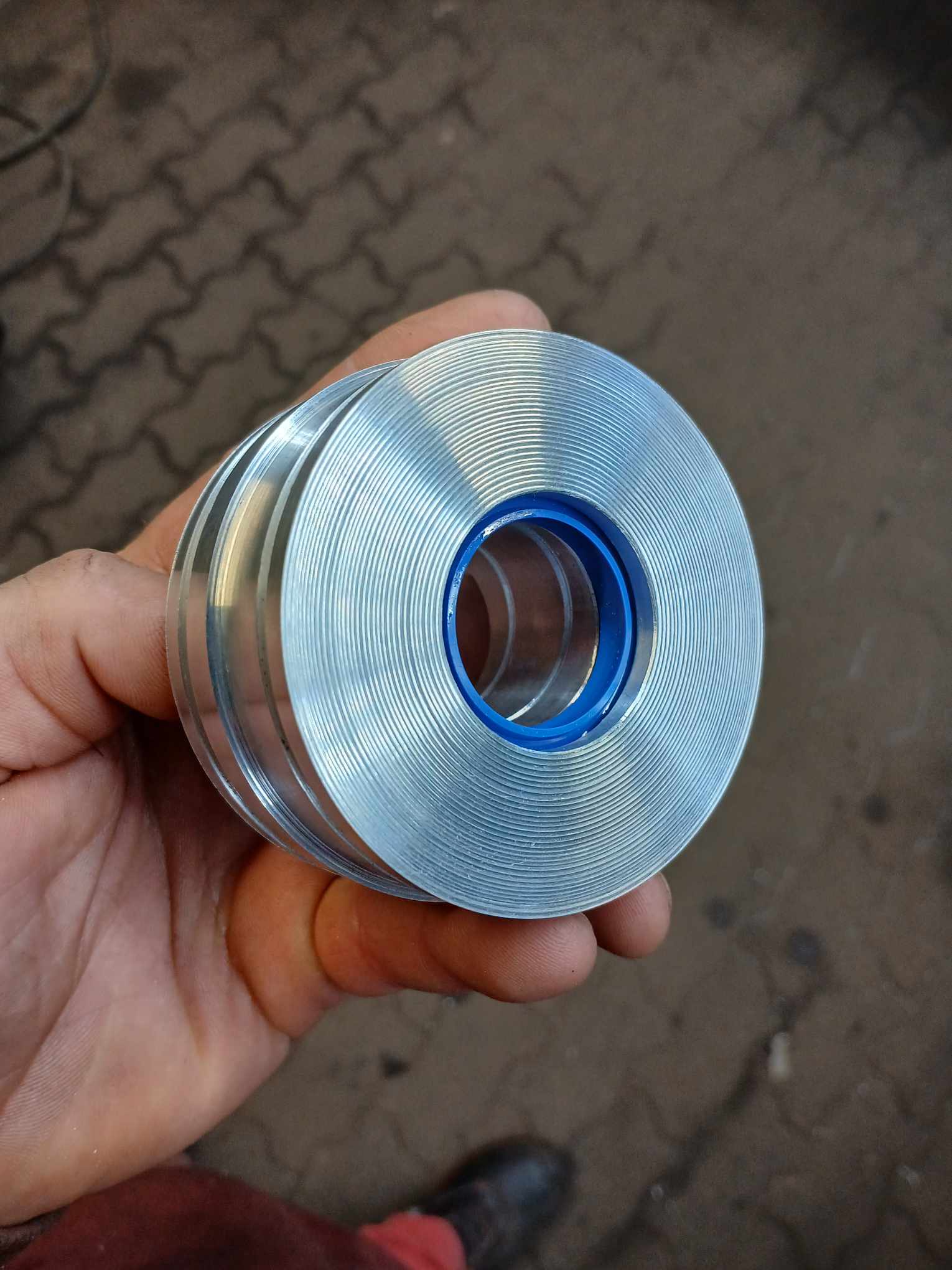

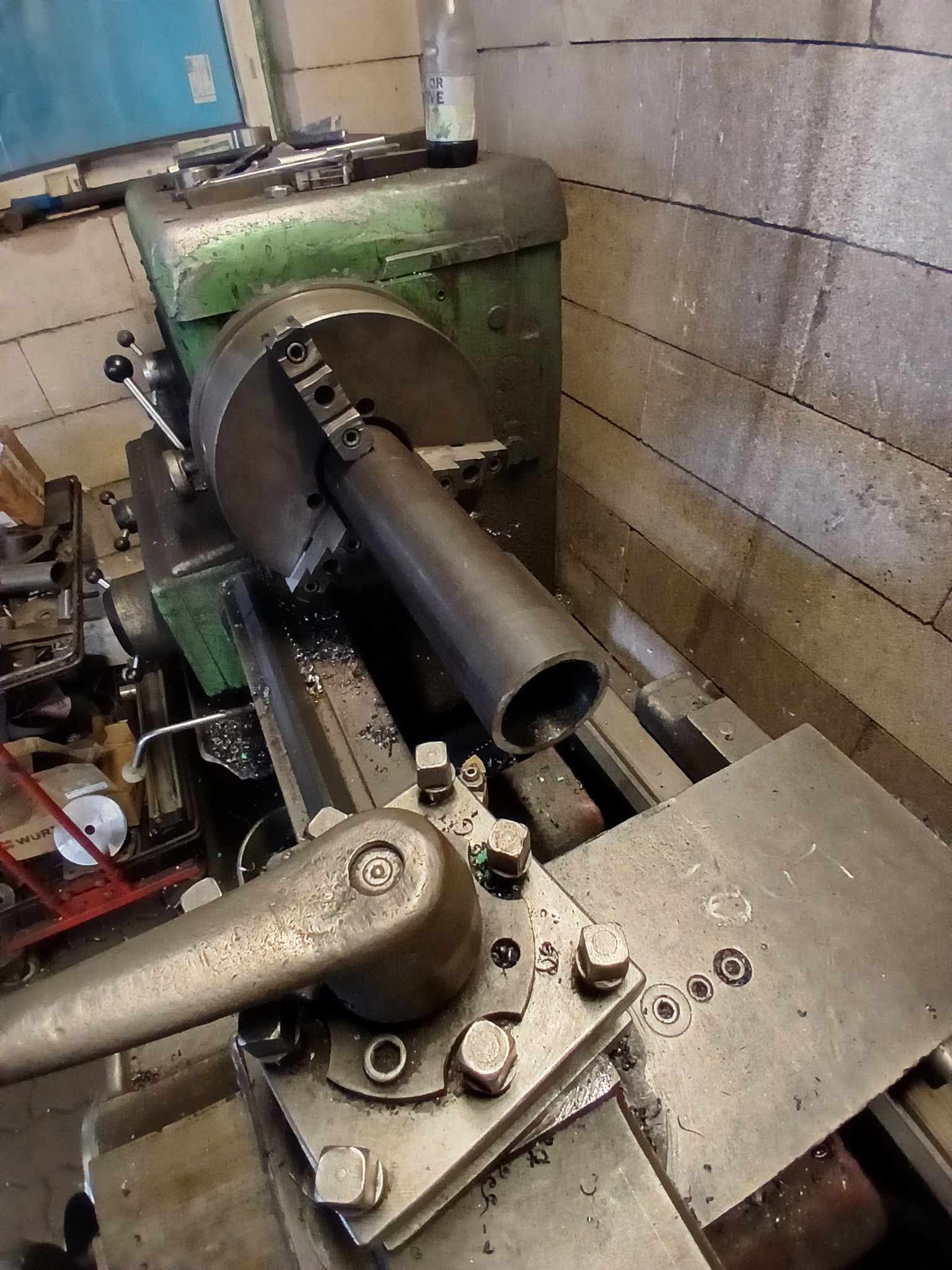

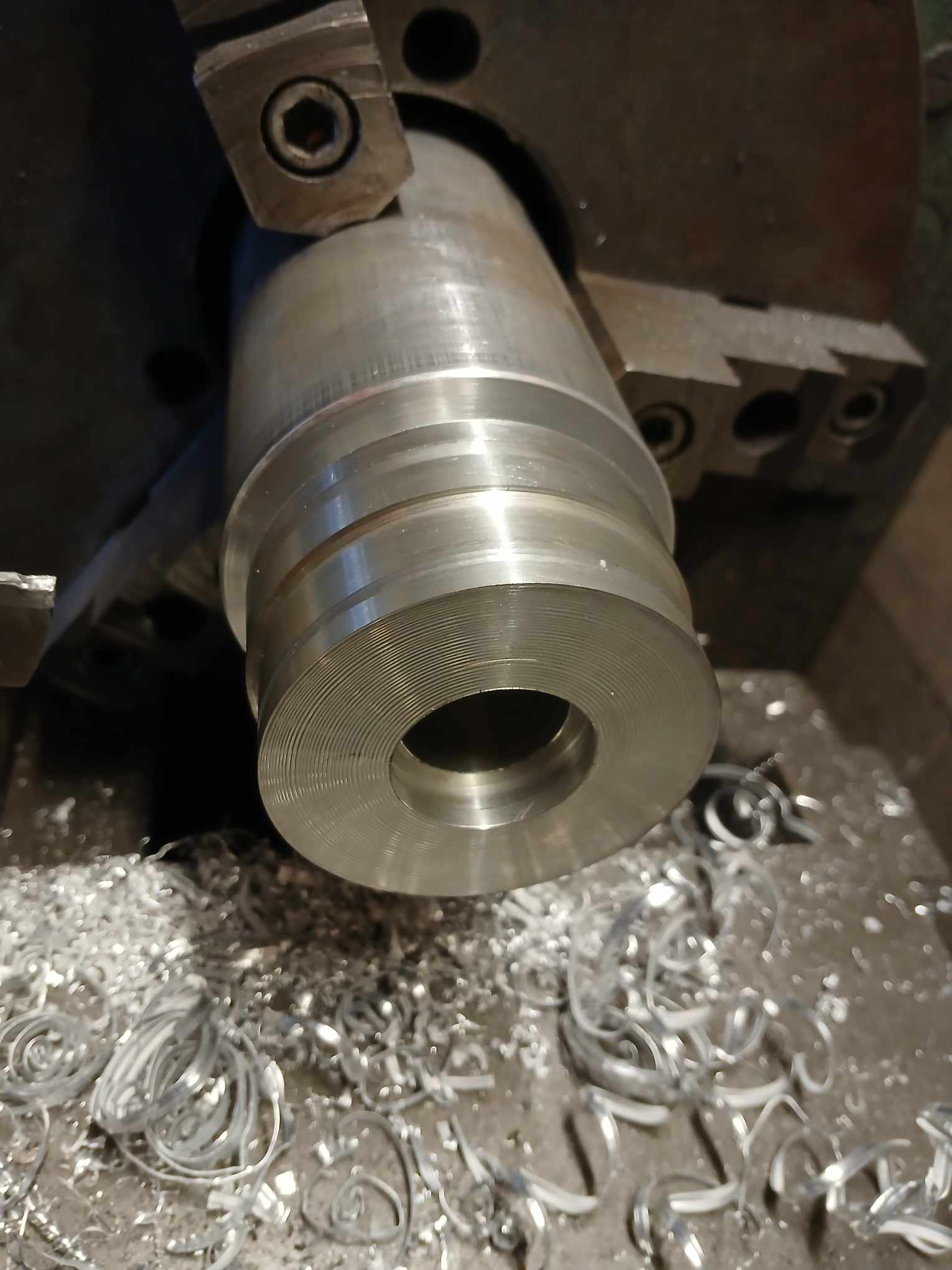

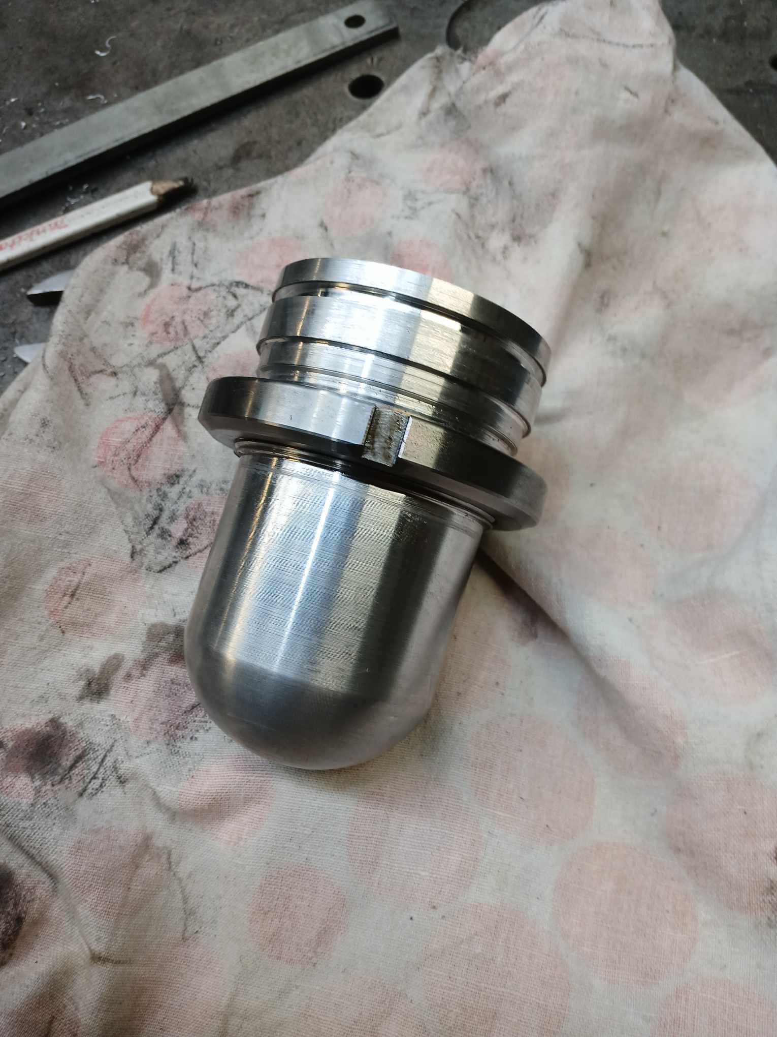

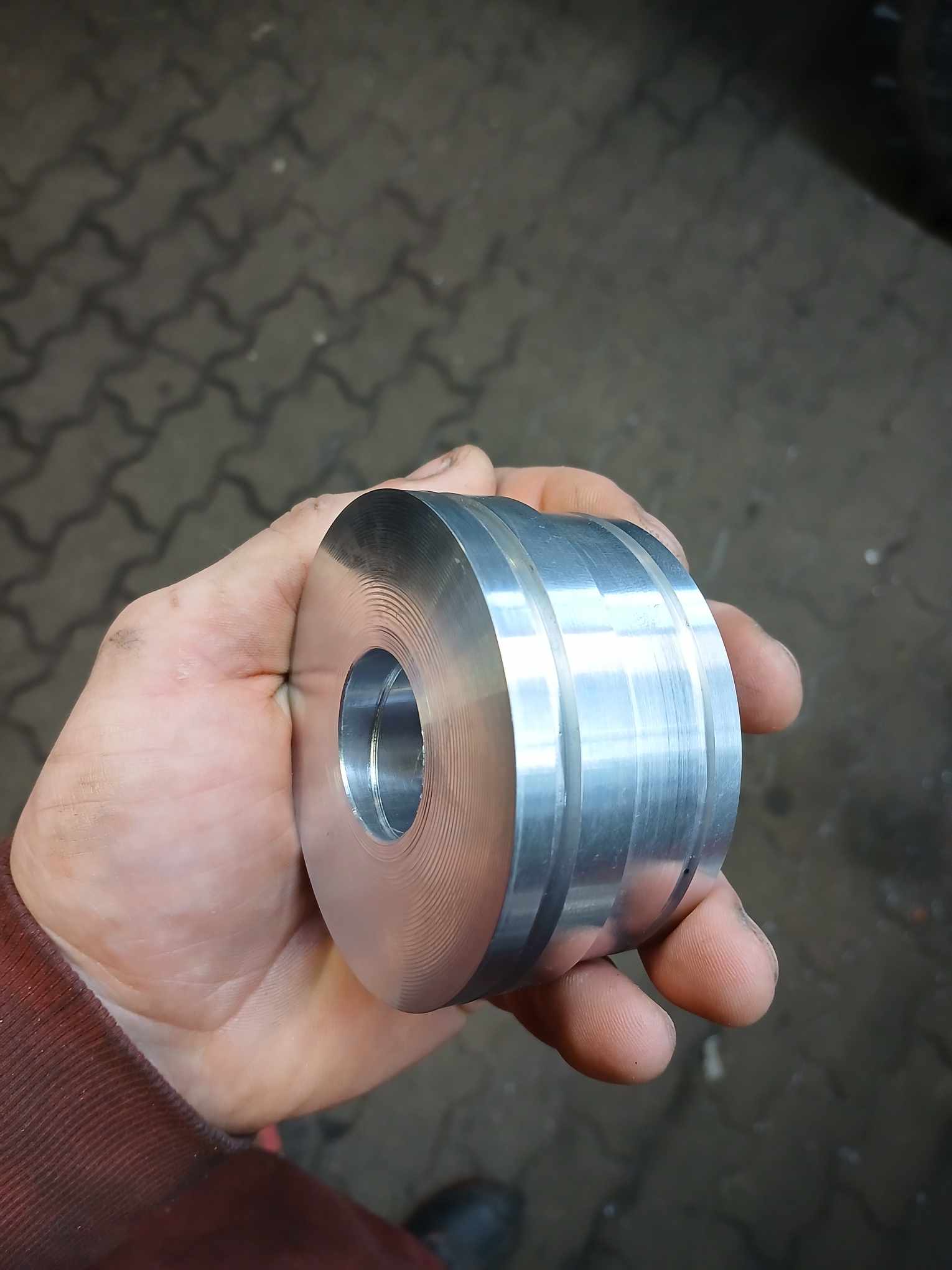

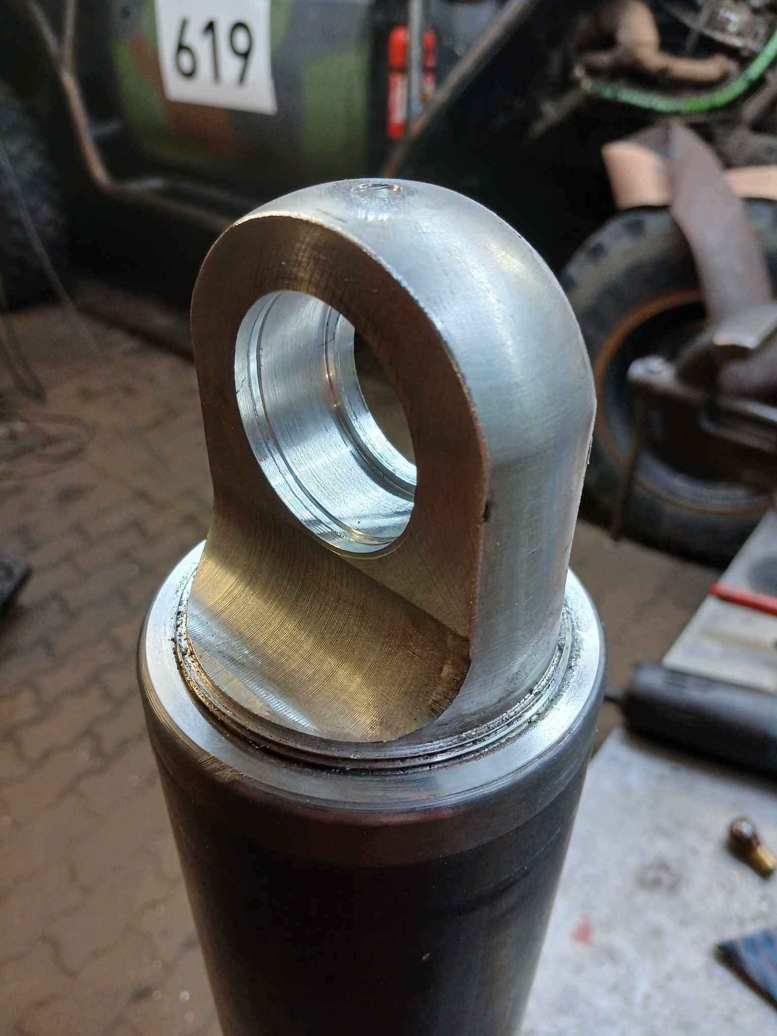

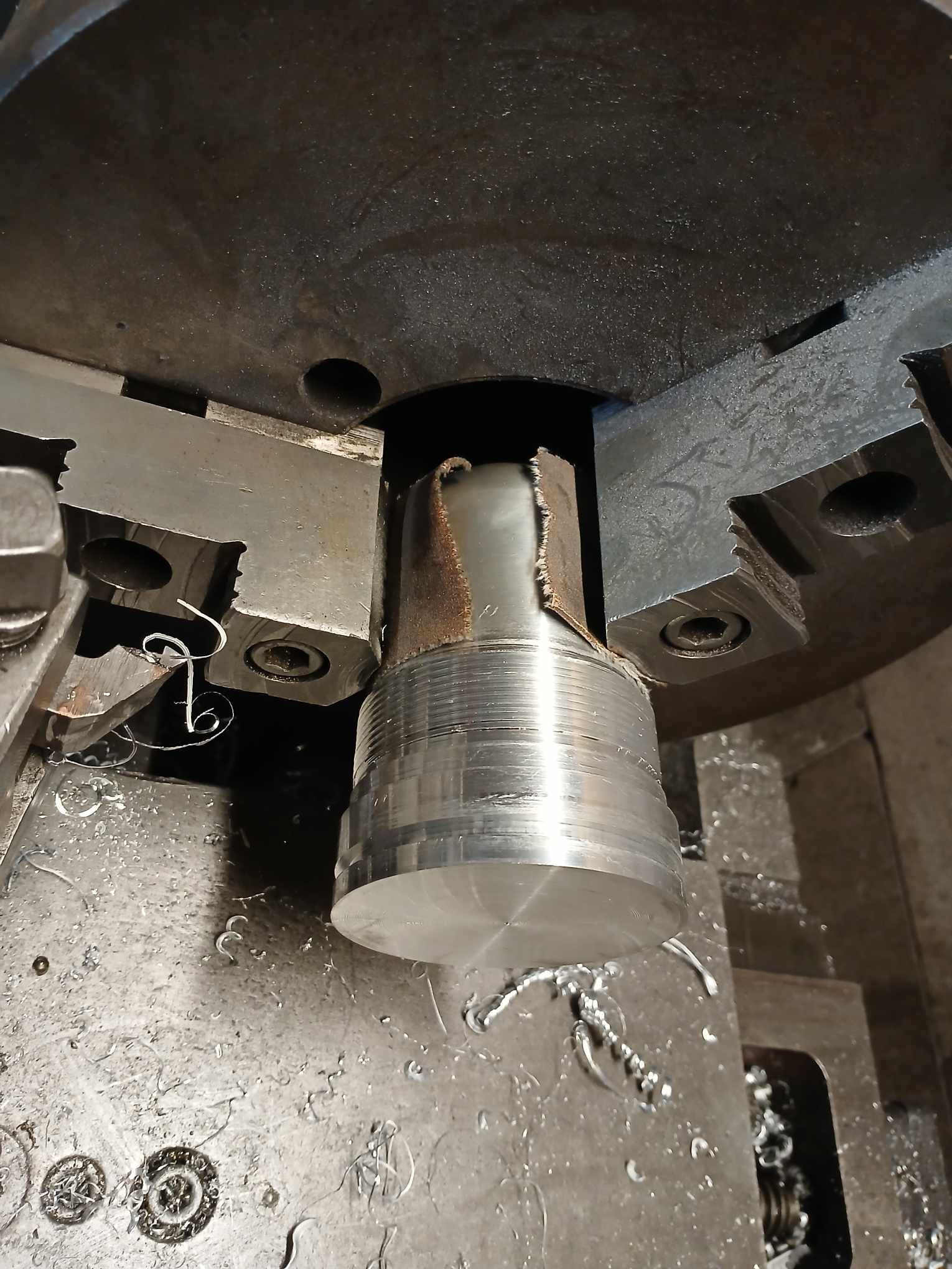

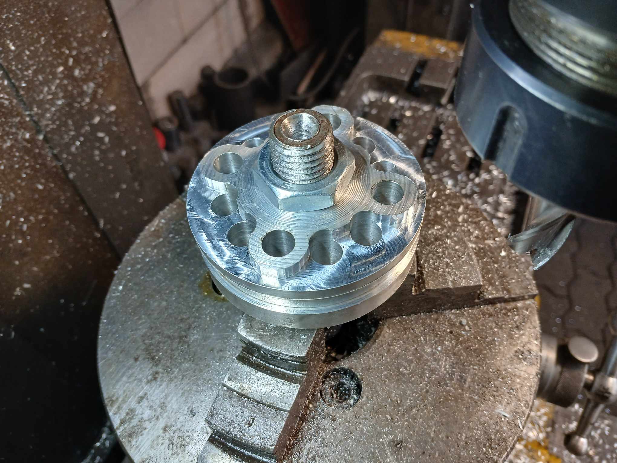

Ajaviiteks hakkasin uusi amorte tegema. Eelmised töötasid ka täitsa mõnusalt aga aega nagu oli, tahtmist ka...

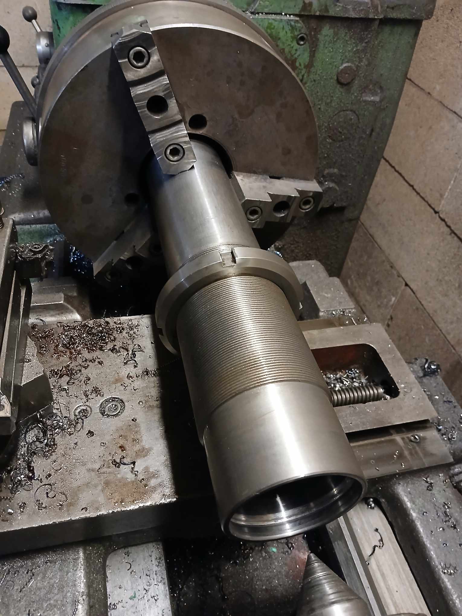

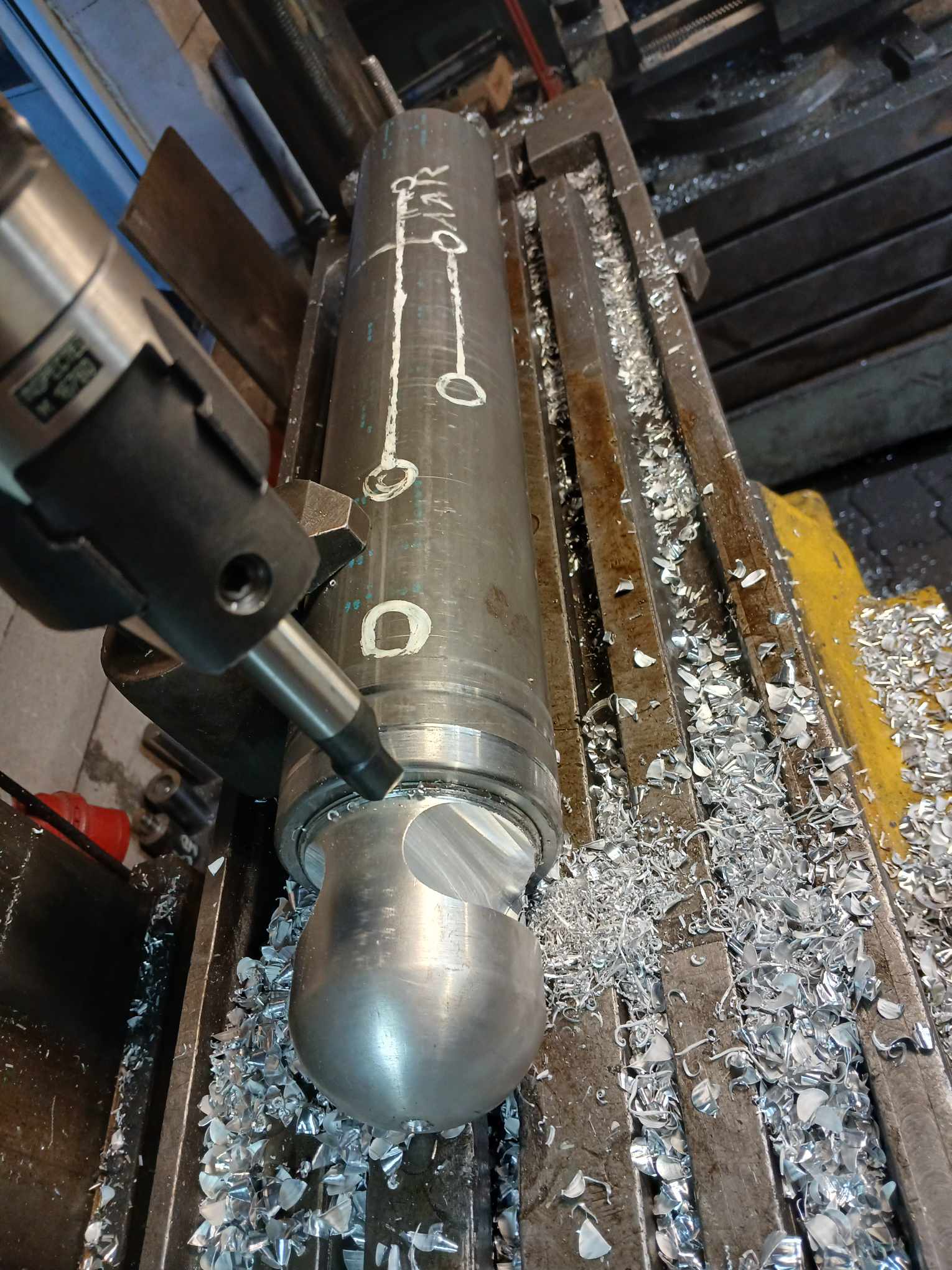

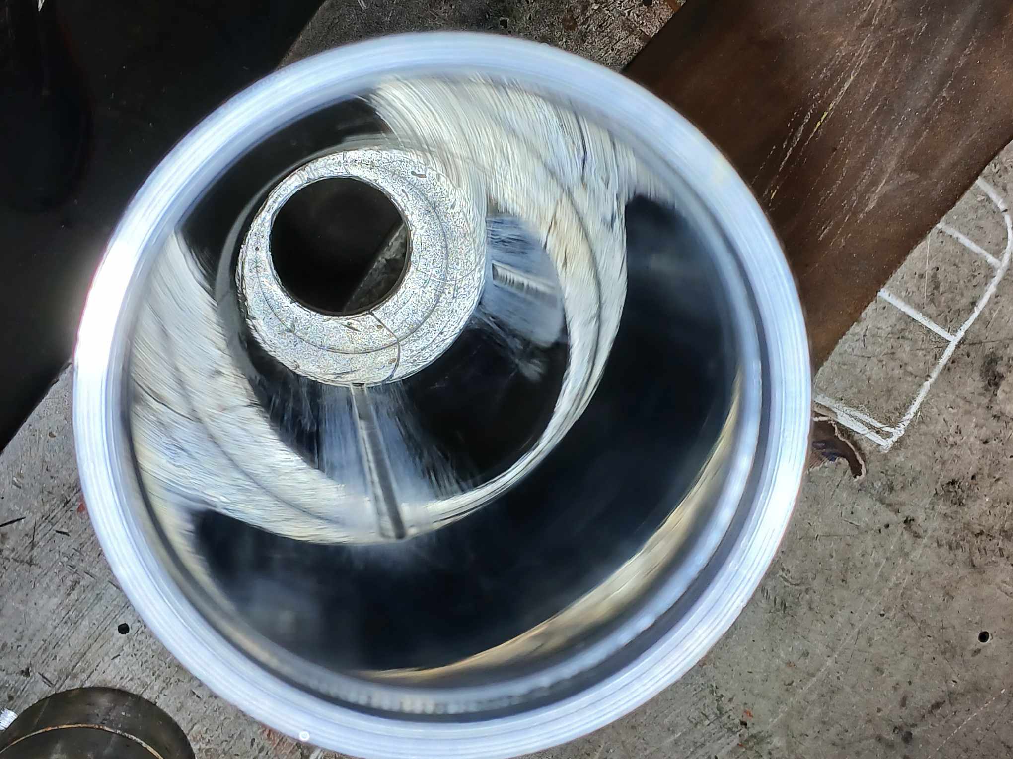

Sellel pildil näha, et freesisin sooned amordi kesta sisse, et õli möödavool kolvist oleks niiöelda astmeline. Keskmine lõigu osa 12cm. Teine soon äärest ääreni, kuid soon lõppeb 6cm enne käigu lõppu, nii koos kui ka lahti asendis. Täiesti lõpud jäävad vaid kolvis olevale avale. Muidugi töötavad kogu ulatuses vedruplekid ka.

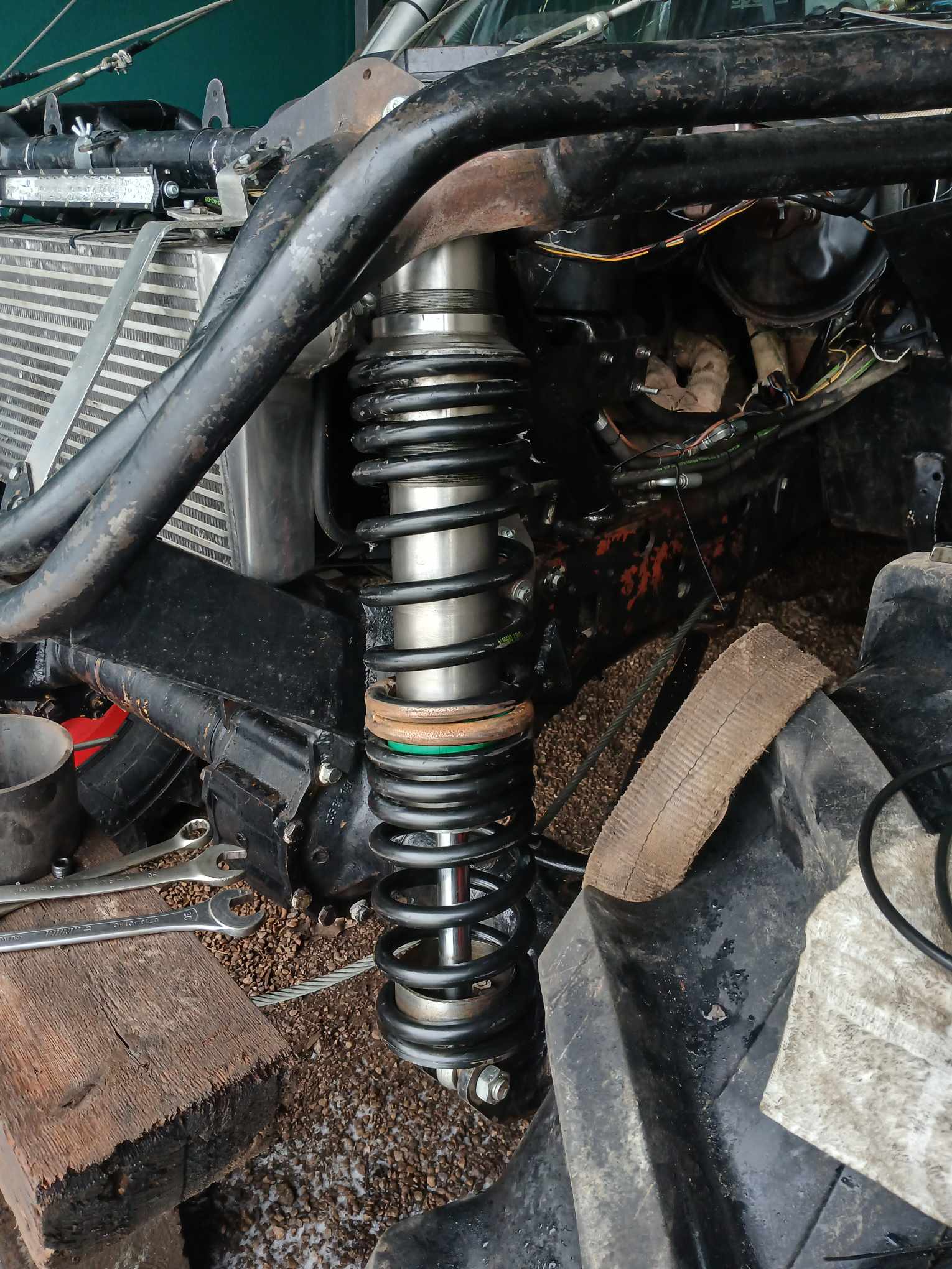

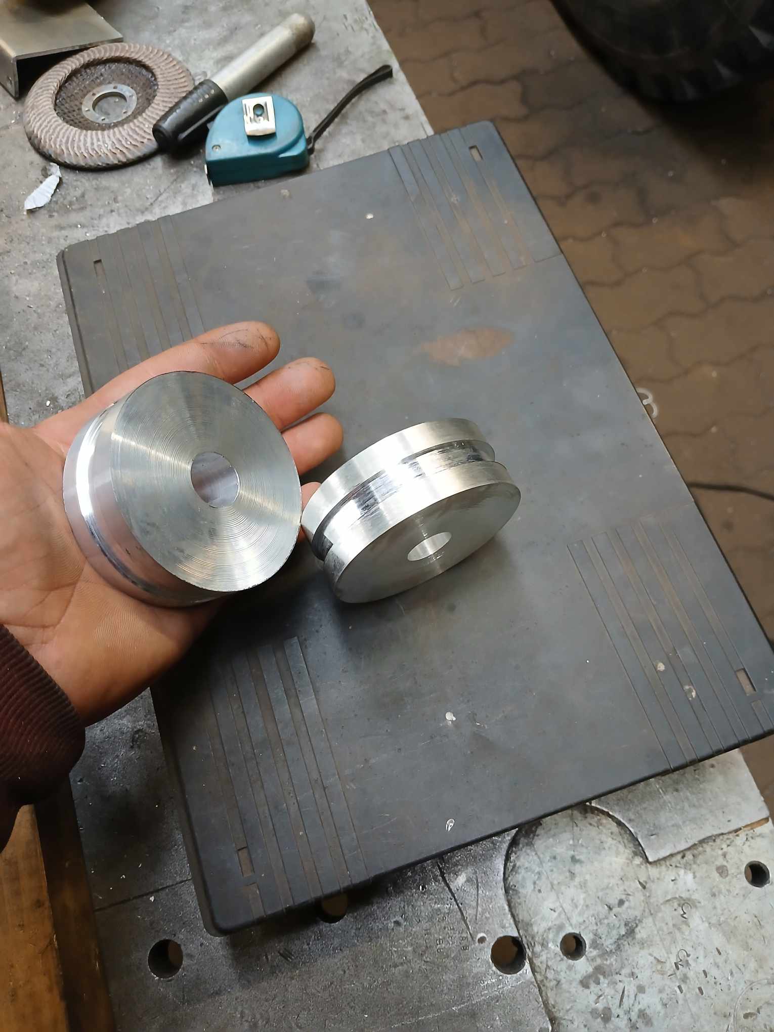

Plekid said veidi liiga paksud ja tugevad. Videost saab näha esimesest proovosõidust väikest lõiku. Juhi pool selgelt liiga palju plekke ja amort on jäik. Liigub kestas olevate soonte ulatuses aga üldiselt on kange. Kunde pool plekid nii nagu pildil ja sellega võib pigem rahule jääda. Videos alla tulles käis amort koos asendis ära. Säärele tõmmatud trips näitas.
