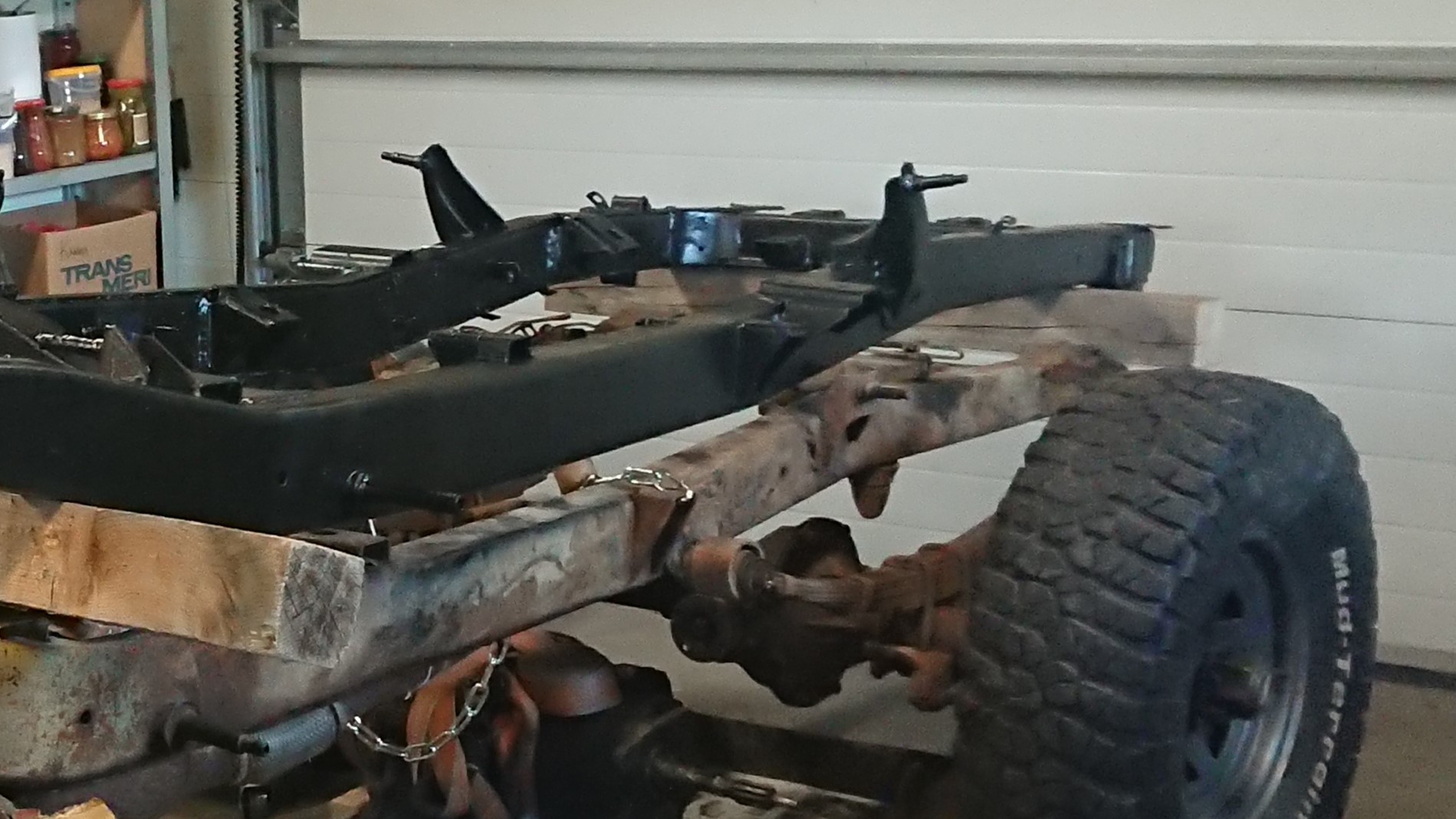

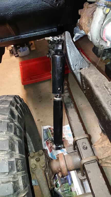

Mul oli varem 469 raam ja sellel olid esimesed ülemised amordi kinnitused madalamale keevitatud. Ostes oli juba nii. Raami vahetusel jätsin need muutmata ja tulemus on see, et amort ei ulata kinnitusse. tõstetud on 6 cm. Selles mõttes pole vahet, sest isegi ilma tõsteta ulataks amort väga napilt kinnitusse, kui lõpuni välja tõmmatud. Ega see asi ikka ei toimi, kui amort lõpuni väljas. Ma ei saa aru, kas UAZ 3151 mudelil on pikemad amordid või on siis alumised kinnitused kõrgemal kui 469-l. Eks selle ülemise kinnituse saab läbi lõigata ja alla tõsta, aga lihtsalt huvitab, kuidas need asjad sobituma peaksid. Vedrusid ka rullitud ei ole, 2 lehte juurde pandud, sest see diisel mootor oluliselt raskem
knaap1
Postitusi: 147
Re: UAZ 469 MB
Postitus Postitas knaap1 »
siin on näha ka vana raami ümber tehtud kinnitused
