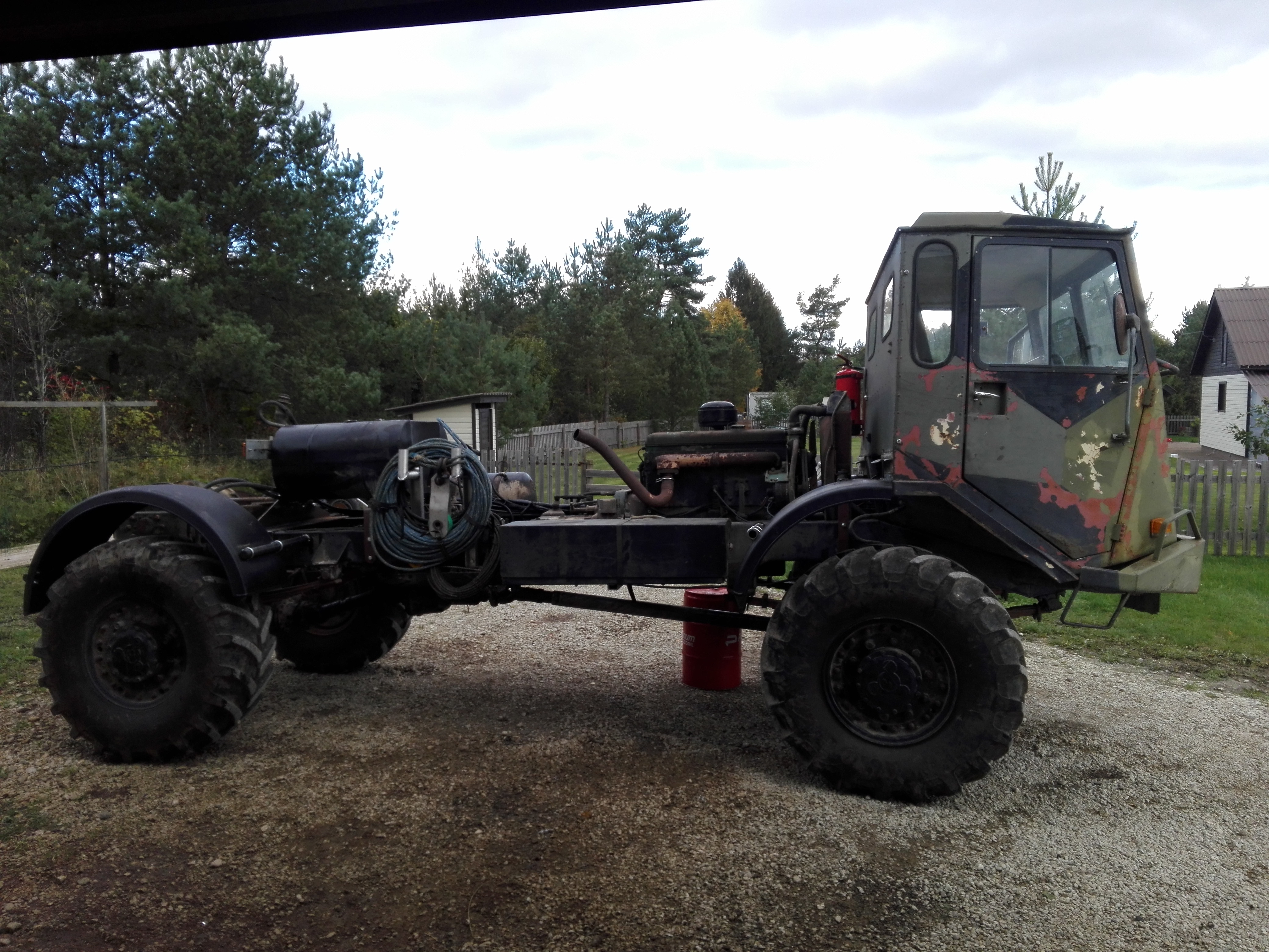

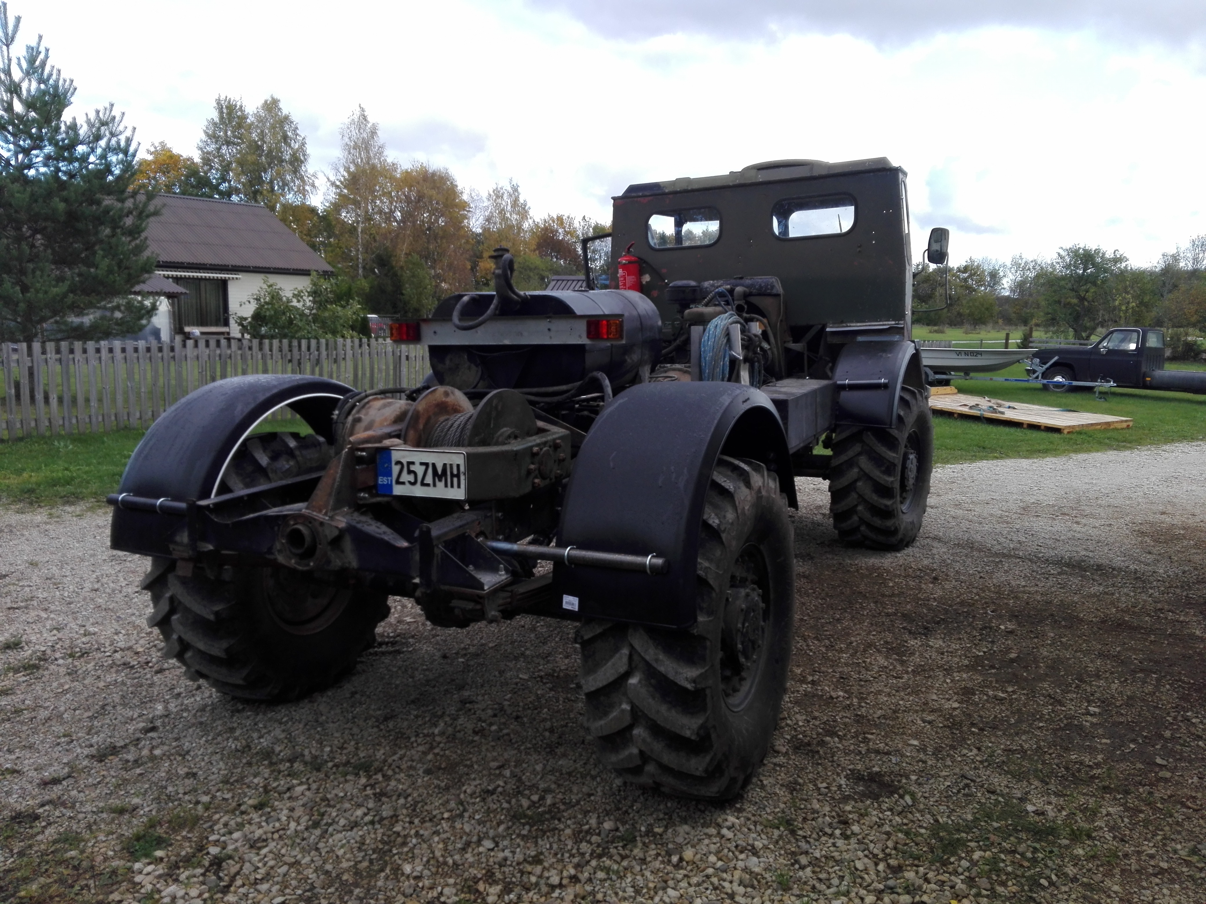

Juuresolevalt pildilt näha, et paigaldatud lisatuled. Eelmisel aastal jäi sõit pooleli kuna pime tuli peale.
Vedrupakilt veidi lehti vähemaks lõigatud. Auto kannab spiraalidel. Eespool silda vedru originaal. Tagapool silda sai lehti vähemaks võetud, et pehmust juurde saada. Sai ikka väga palju parem. Lihtsalt spiraali lisamine tegi asja paremaks aga nuditud vedrupakk väga palju paremaks.
Tagusilla kammits andis õnneks kodus ukerdades järele. Eeskujulikul sitakogujal on muidugi teine kohe võtta. Veidi tuli juurde lõigata ja paika ta sai. Üks tagavaraks kaasa ka.

Ma märkasin seda hetke, kui tuli üks sõiduk vastu ja tajus laiust viimasel hetkel. Tuled on, ja päris hästi kaitstud ka, aga peale vintsimist kus stangega sai maad kraabitud, kattis pinnase materjal tule ja tõsi on, et puhastamata see jäi.
