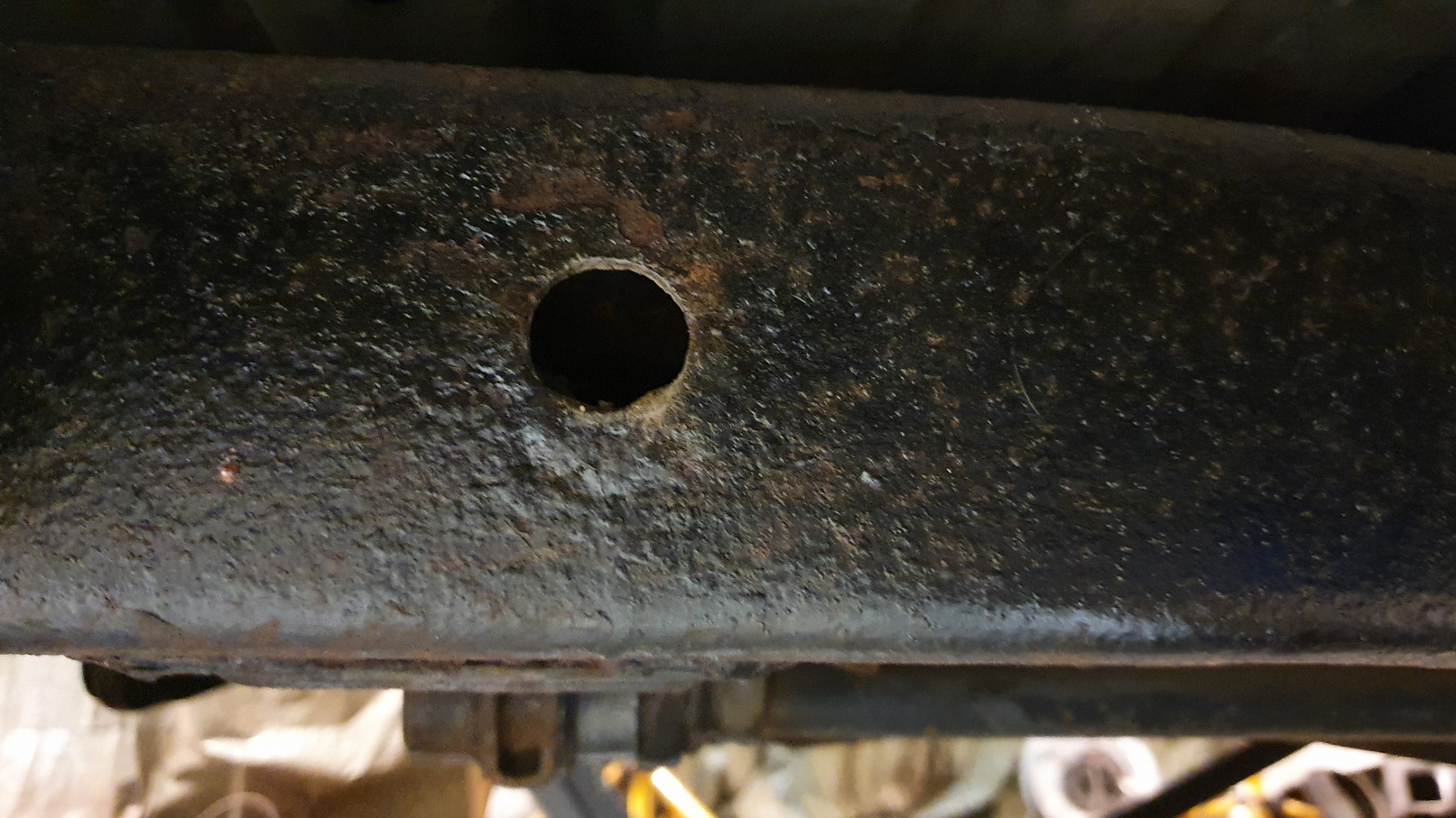

Kas keegi oskab selgitada, mis eesmärgil on auto raamis 30mm avaused? Ma ei tea kas kõikidel aga Pajerol on.
Sealt läheb kõik sodi sisse ja kohta ei ole kust see välja saaks tulla. Kui näpp august sisse panna, siis on raami sisemus kuni augu ääreni liiva ja sodi täis.
Mis inseneridel võis mõttes olla? Kuna sealt läheb sodi sisse aga välja ei tule, siis kuidas raami seest puhta saab hoida, et seal elu ei tekiks?
Lisaks sooviks küsida, kui pakusust materjalist tavaliselt raamid on?

Hea küsimus. Korrosioonitõrjeks raami sees?
Vanematel Toyotadel on neil aukudel plastkorgid ees. Mul on need augud kinni pandud. Ventilatsiooniks peaks piisama otsaavadest.
Nendel Toyotadel, mida ma näppind olen, on raam olnud 3 mm materjalist.

August lükkad surveka otsa sisse ja järjest ajad sodi otsa poole ikka järgmisest august edasi ja lõpuks välja, just lõpetasin 2 korda sel kevadel. Hea teha kui auto üks ots kõrgemal.
P.S. Seda muret, et sodi sisse ei saa, ka kinnissese raami, ei ole. Ja õhuliikumist ei ole kunagi liiga palju.

Need on õhutusavad, ära jumala pärast kõiki korraga kinni pane!
Aga võib olla tehakse raamidesse avad sellepärast, et sitta koguks ja lõpuks ära mädaneks!?

Üks mõte tuli siiski veel...!
Küllap neid raame ikka tehases ka kuidagi seest poolt kaitstakse!?
Võimalik, et lastakse näiteks fosfaadi vanni ja selleks peab vedelik sisse ja välja saama?

Kõik õige, kuid miks see ava asukoht nii emane on? Võiksid ju samasugused augud raami allosas olla, jookseks vedel sitt ise välja. Või on siin mingi teema äkki raami jäikusega? Kuigi ega need pehkinud raamid mingit soovitud jäikust väga pikalt ei anna niikui nii.

Kui ava on tehnoloogiline, mida ta suure tõenäosusega on, siis tehakse see sinna, kus on selle õige koht!
Edasi on tootjale oluline see, et raam kestaks "teatud aja", sellest kauem pole enam nende huvi!
