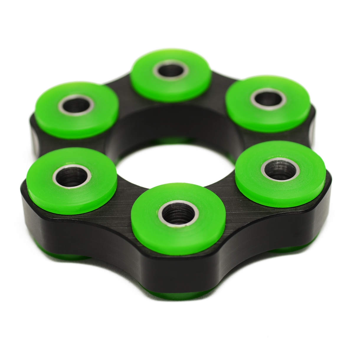

Flansid üksi ei pea neid koos, pead käigukasti saama vahekastiga kokku ühendada,
siis nad liiguvad koos.

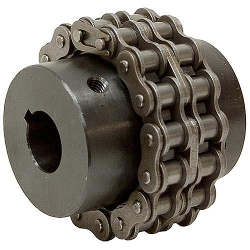

Mingi mõte võiks siit liikuma hakata. Mõlemad sidurid võiks õige dimensiooni korral vabalt töödata.

Need lahendused on ka peast läbi käinud.
Miinuseks on esimesel see, et mul max läbimõõt mis mahub on umbes140mm.
See teine ei lähe kohe mitte
Ta nõuab ideaalselt tsentris võlle(kõval alusel kiinitatud agregaadid).
Pikkiliikumist on nende ju samapalju kui padjad annaksid, võibolla isegi vähem
