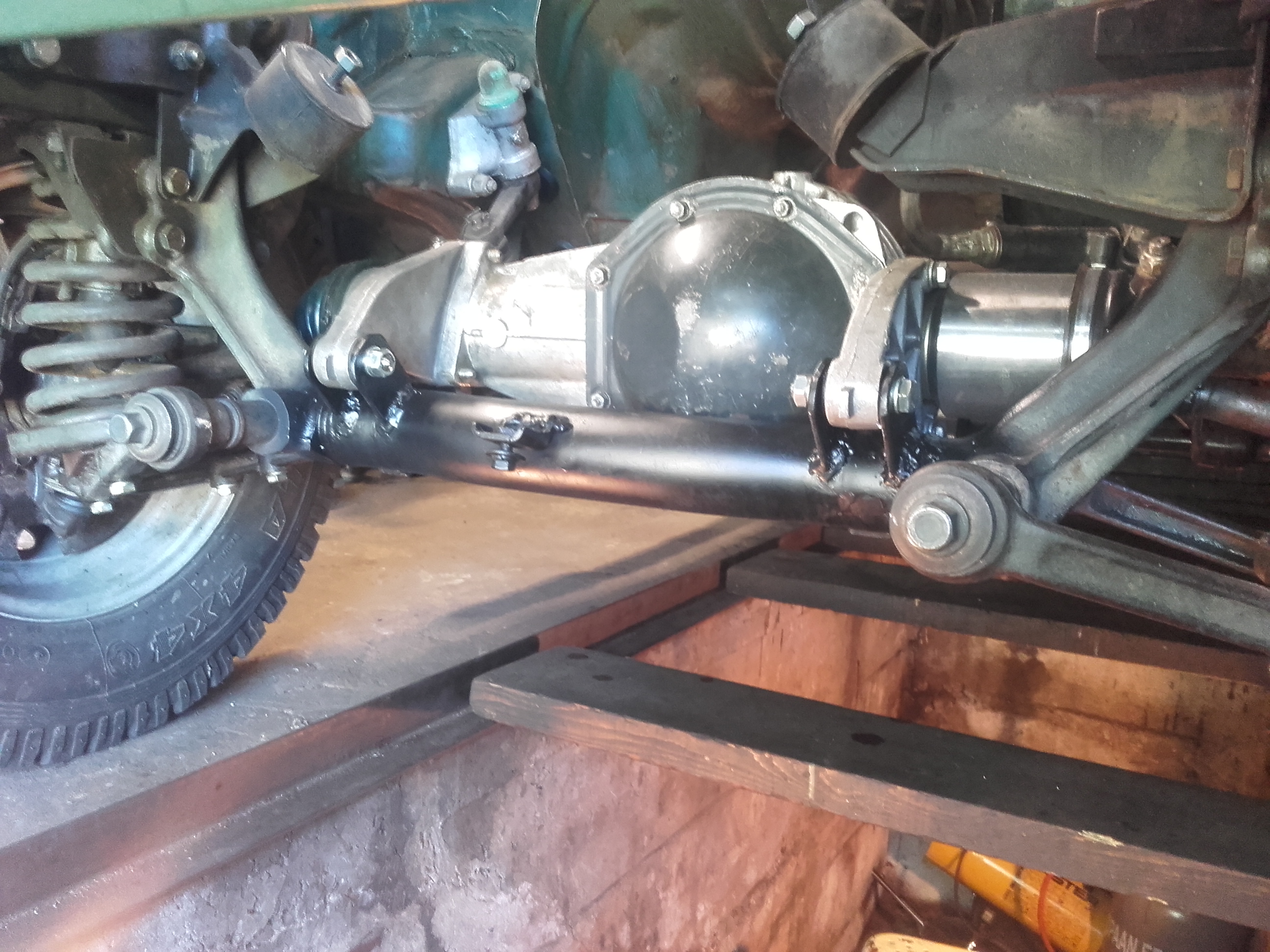

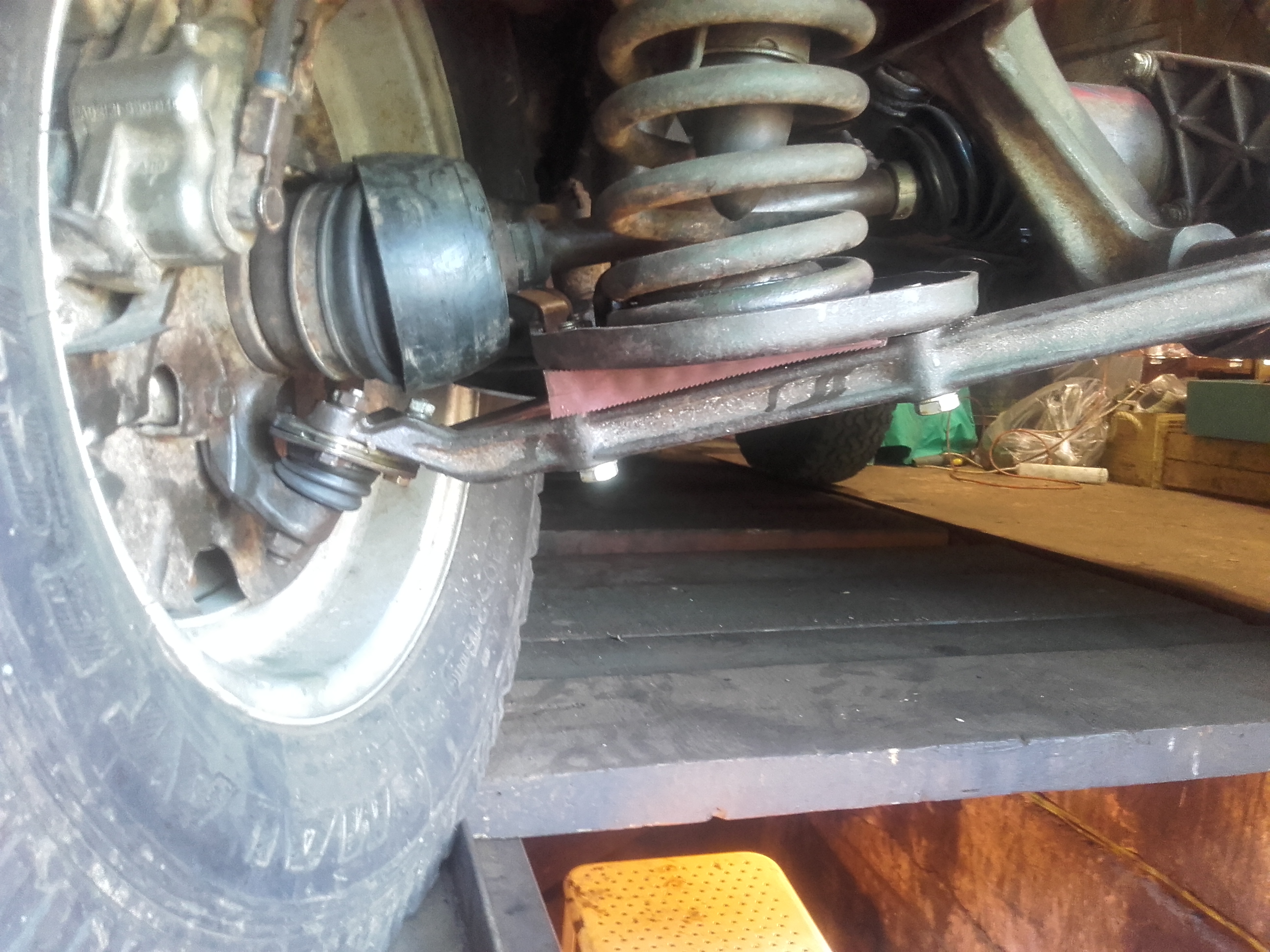

Hakkasin esisilda tegema. Uuued zarniirid, ülesse zarniiri vahele kõrgendused, alla vedrutaldrikule kõrgenduskiilud. Reduktor mootori küljest lahti ja esisillatala külge kinni, tagumine ots stabika varda külge kinni.
Pooltele kinnitus reduktori külge ja ühtlasi ka silla tala külge.
Kinnitusaasade tegemine esisilla külge.
Kinnitatud. Keevitajat pole ikka vahepeal minust saanud!
Zarniiri vahepuks
Vedrutaldriku kõrgenduskiil

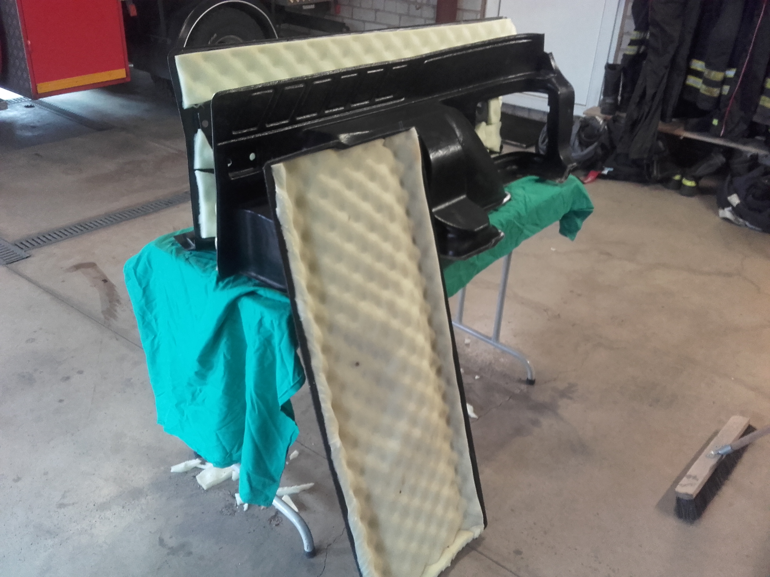

Salongi kõik polstrid said pestud ja seestpoolt poroloniga üle kleebitud. Spreiliim on imehea asi, pole varem kasutanud. Mõni väidab, et porolon kogub niiskust... Võib-olla, eks saab hiljem teada. Samas väidab teine, et kui porolon on kinnise mulliga, siis niiskust sisse ei võta. Künagi ühele autole panin, ei märganud, et paha oleks teinud.
Väheke pigimatti. 40X40 cm pigimatt teeb ukse küljes imet. Kui koputada väljaspoolt pigimatiga ust ja siis ilma pigimatita ust teiselpool, siis on kõrvaga selgelt eristatav hääl. Üks teeb kõmm ja teine plinn:)
Venest sai Niva salongimati ka. Koosneb neljast tükist, ise tuleb vähe lõigata.

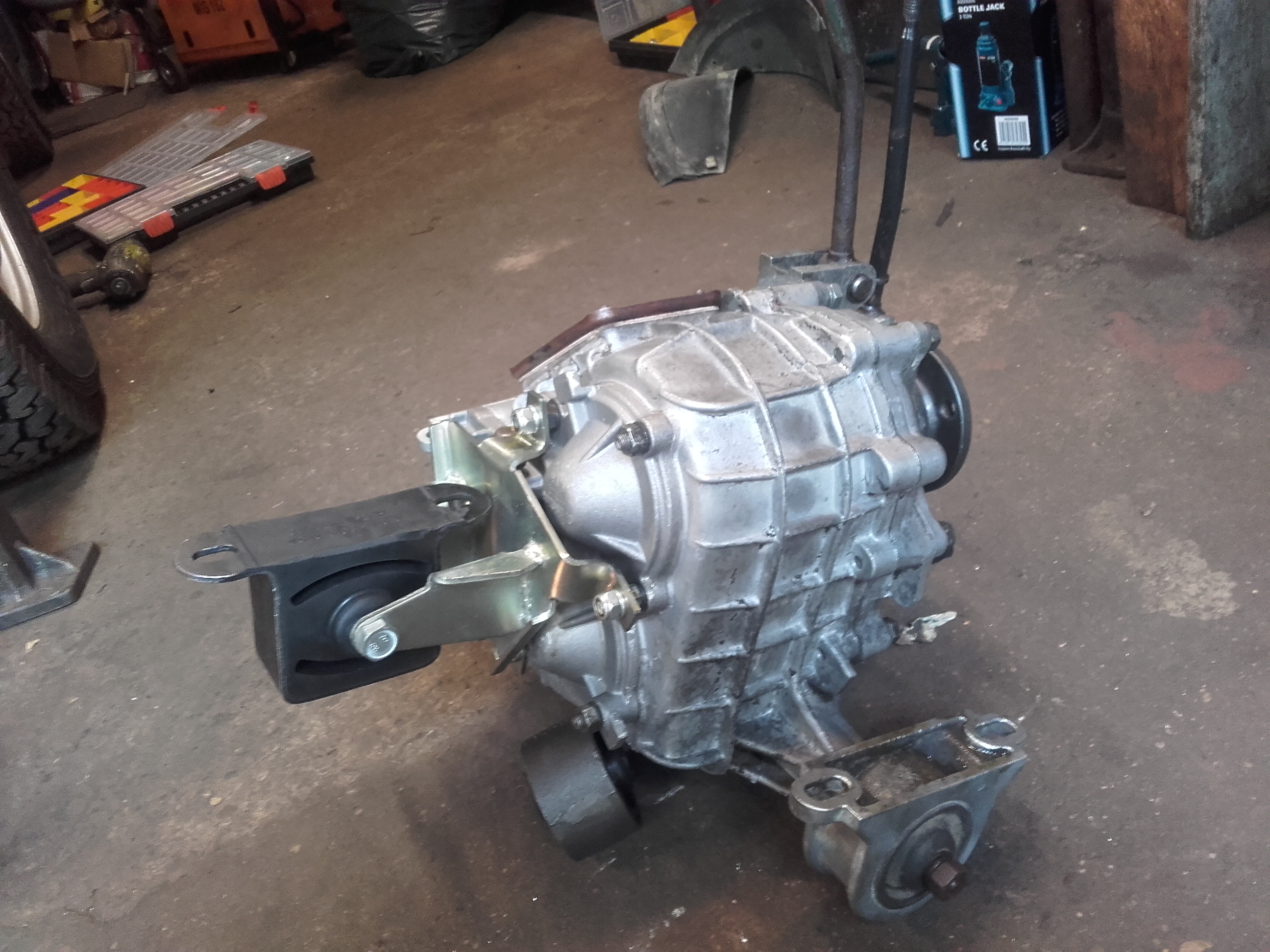

Mootor sai ka peale. Kast ka koos, vaja alla panna, vahekast sai üle käidud - laagrid, tihendid, seibid, tikkpoldid, mutrid, keermeliimi jne...
Vahekastile sai külge krutitud ka kolmas lisapadi. Pole vaja ise midagi leiutama hakata, venes riiulil olemas, kaks auku läbi põhja ja ok.
