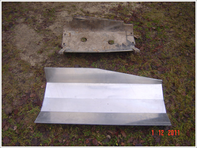

Sai siin ORC kaitse väga maha tehtud, well, järelikult peab ise parema tegema.
Kaitse on küll optiliselt kole aga kaitseb paaki kõikidest ohustatud suundadest.
G plastikpaagile kaitse ehitamine on tegelikult hull piin, sest diagonaalvarda ja paagi vahel praktiliselt ruumi pole, samuti pole ruumi ka difrimuna ja paagivahel. Eriti sitas kohas on tal veel bensiini pump, mis asub otse paagi all, originaal kaitsmehakatise taga. Kui tahta teha kaitset, mis kaitseks ka sillapoolt ja üle selle tuleva kuusenoti vigastuse eest, tuleb lihtsalt alumiiniumit kõvasti paluda ja võluda.
Kaitse seest poolt, küljed on keevitatud mõlemalt poolt!
Kaitse enne paigaldamist
Kaitse all, "nagu paadi pära"
Kuradi kitsas!
Materjaliks Al T16t.
Kui kellelgi väga vaja, võin mõne veel teha :wink:

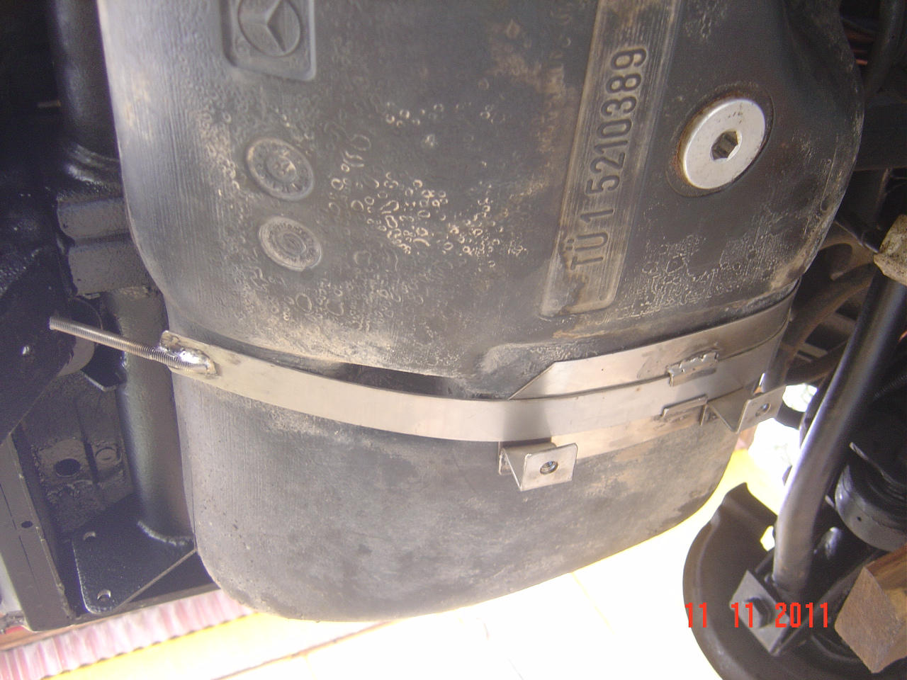

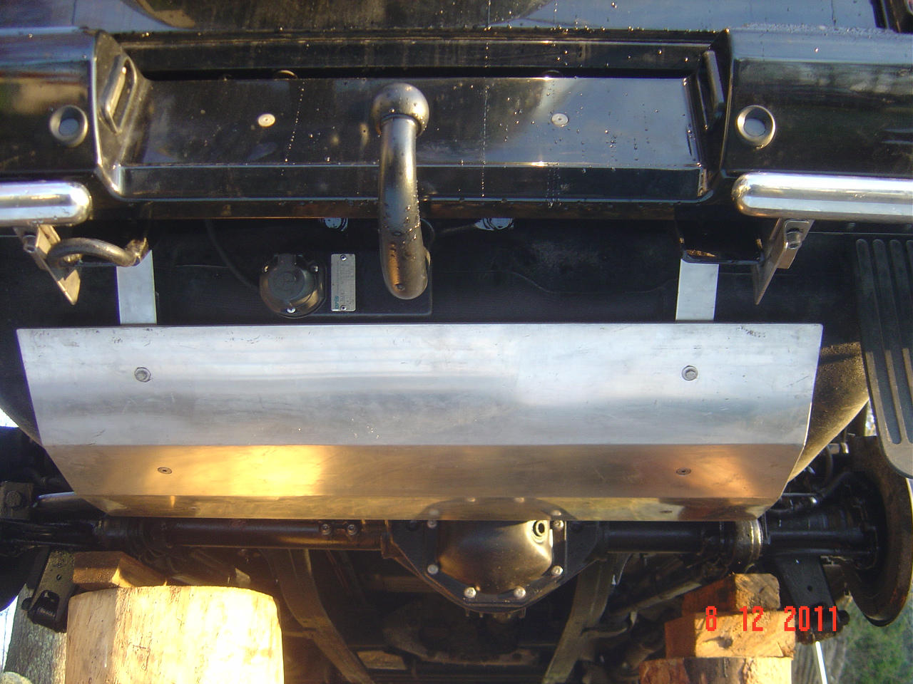

Mina voolisin oma linnakale kunagi sellise kaitse nagu piltidel. Kaitse ja paagi kinnitus vitstele sai aluseks võetud originaalid mis olid koos originaal plekist kaitsega väga aldid roostetama. Plaadi materjal on 4mm alumiiniumsulam ja ülejäänud kõik sinna juurde kuuluv on roostevabast materjalist. Lisaks kannatas kaitse mõõtmeid külgsuunas suurendada ja kaitstud sai täielikult ka kütusepump.
