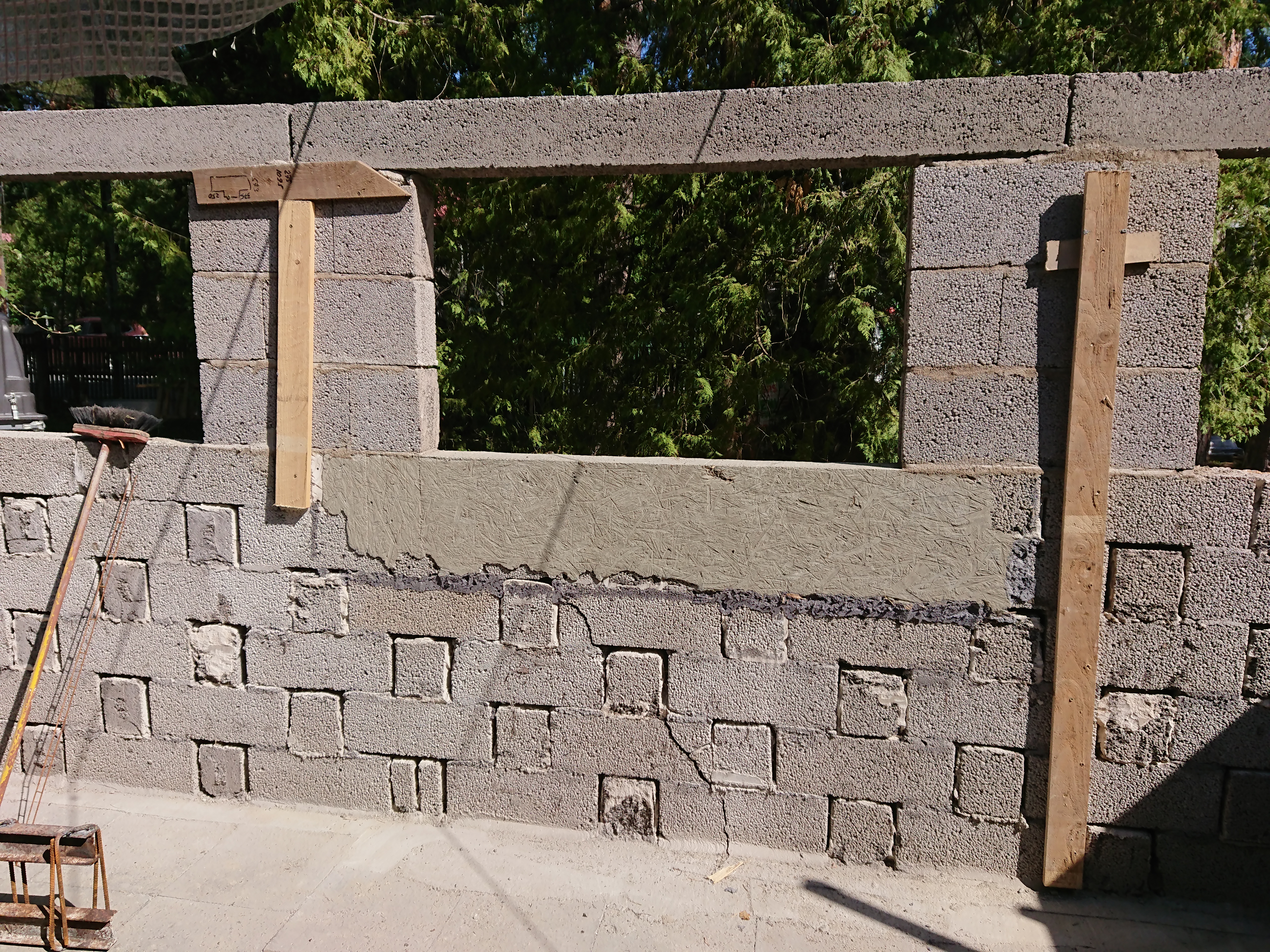

Mu garaaz on hea õpiku näide kuidas jamast teha midagi head.
Ehitajate ja ehitusjärelvalve kõrvalt olen õppinud kuidas miljöö alas kõike kokku panna, et pärast ka asi jääks püsima. :)
Kuna tegemist on Miljöö alaga ja fasaad on krohv, siis tuli ikka panna kivi kiviga. Puit kiviga ja teras kiviga võrdub praod.
Juhul kui ava on üle 3 meetri.
Kellel nii karmid nõuded ei ole, siis soovitan soojalt terastala panna. Odavam, kiirem ja kergem.
Akende kohale on jällegi odavam fibo sillus panna.

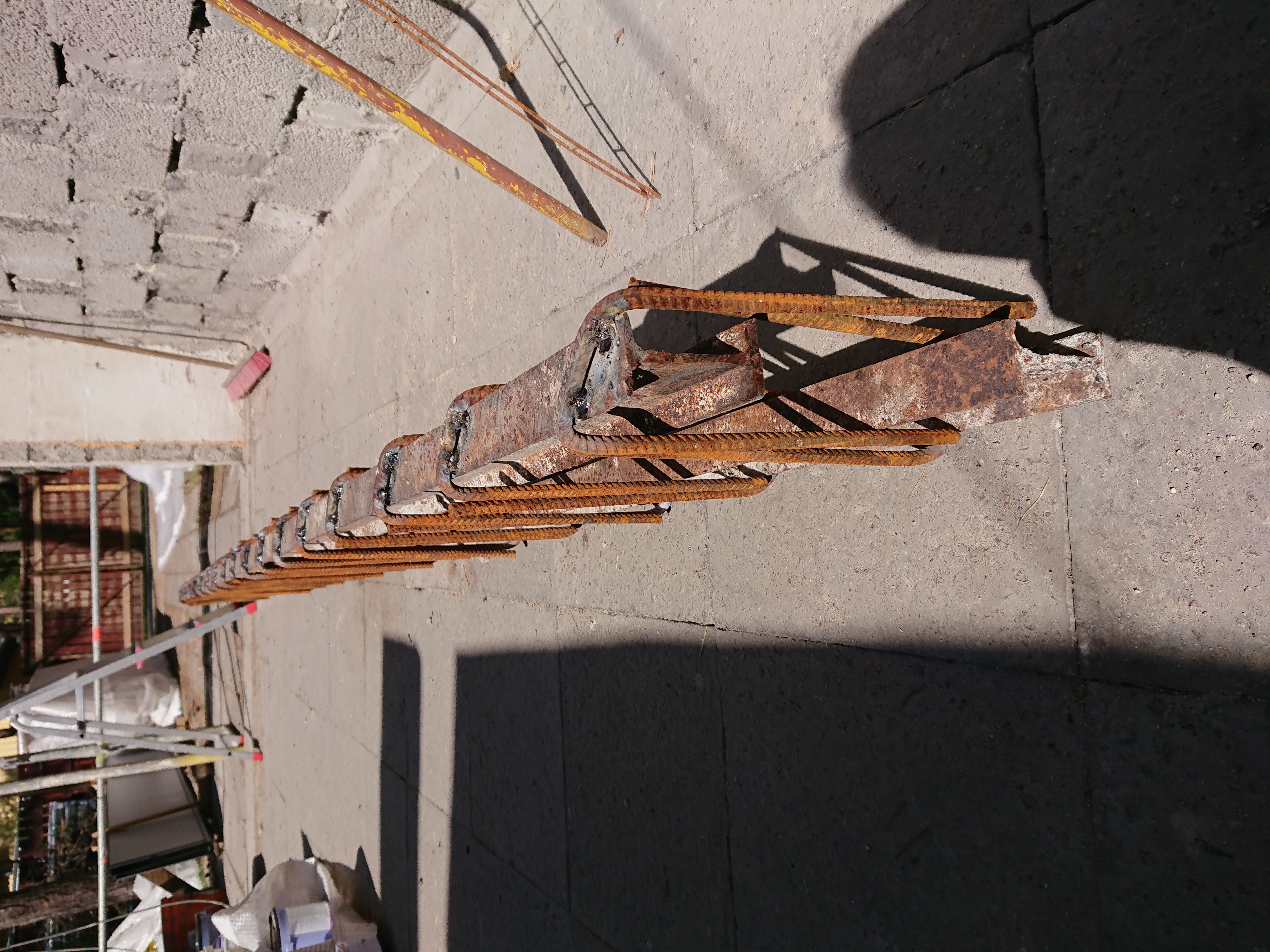

Muidugi kui tahate midagi veel garaazile otsa ehitada, siis ikka armeering ja betoon valu.
Viimasel pildil on ka vägev pragu. Tõenäoliselt kehva vundamendi ja elupuujuure koostöö.
Lõigati poolteist fibo kõrgust ära ja sarrused läksid sisse.
Betooni valuks info, et välis servast sarruseni betooni peaks jääma 30mm küljelt ja 50mm ülevalt ja alt.

Mul siin 7 tase insener teeb ehitus järelvalvet ja 20 aastat kogemust krohvija teeb krohvi. :)
Et saaks panna puu vasta kivi, aga see ei oleks hea. Saaks panna aquapaneeli, aga see tahab veel tuulutust sinna taha.
Lisaks on keegi hea inimene pannud 150 laia fibo ja mitte miski ei mahu ei kuhugi.
Ferme ka ei mahu panema. Lähevad 200x50 sarikad mis kannavad selle 4meetrit katust välja. Kui on vaja, siis kruvin 9-12mm vineerid sarika küljele juurde.
Kuidagi on õnnestunud garaaz majale külge pookida, et napilt napilt tulevad hetkel kalded katusele välja.
Ilma, et ma peaks madalamat garaazi ust panema või teiselt poolt tõstes peaksin loobuma naabri katuse terassist.
Kuskile peab soojustus ja tuulutus ära mahtuma.
Ehk siis lõppkokkuvõttes oleks olnud parem maha lammutada ja kogu see juurdeehitus koos garaaziga.
Paremini läbimõelda planeering ja garaaz eraldi ehitada paremasse kohta. :)
Niiet jah. :D

Lihtsalt huvi pärast küsin ehitusinsenerina, et mis tagamõttega seal fibo seinas üle ühe ploki mingid lõigatud klotsid sees on? :shock:

Roadler kirjutas: N Juul 13, 2023 9:55 am Lihtsalt huvi pärast küsin ehitusinsenerina, et mis tagamõttega seal fibo seinas üle ühe ploki mingid lõigatud klotsid sees on? :shock:
Seda võid küsida eelmiste (ettevabandust) idiootide itaallaste või valgevenelaste või kelle iganese käest kellel oli pohhui kuidas ehitada! :evil: :evil:
See selleks. Eks ma teen nii nagu raha on ja tegelikult sellel seinal on veel piisavalt kandevõimet. Midagi katusele juurde ei tule. :)
Muster. :mrgreen:

Kunagi tehti eramajade terassidele selline kena disain lahendus. Mida siin eelmised omanikud on mõtelnud ehitada seina niimoodi ja ilma loodita seda ma ei tea. :roll:
Päkapikkudele aknad? :mrgreen:
