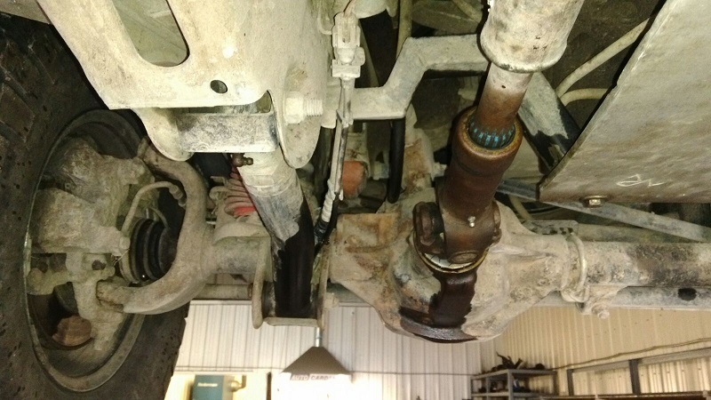

Viska külili auto alla, tee pilt. Saad rohkem vastuseid. Kas liiga suured nurgad ristidel või ristid pole üldse paraleelselt.

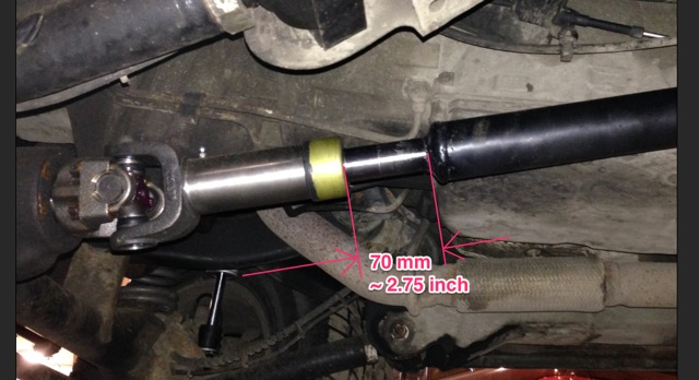

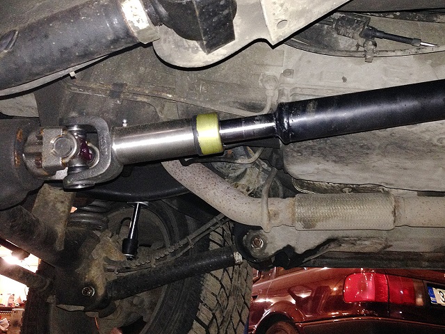

Originaalis oli mul kardaan nii:
Nüüd on nii
Ehk siis mul liikus (pööras) sild natuke allapoole, mistõttu muutus kardaani nurk (kardaani tagumine osa tuli esimesest osast välja), mille tulemusel tekkis lõtk.
