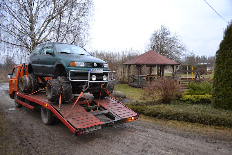

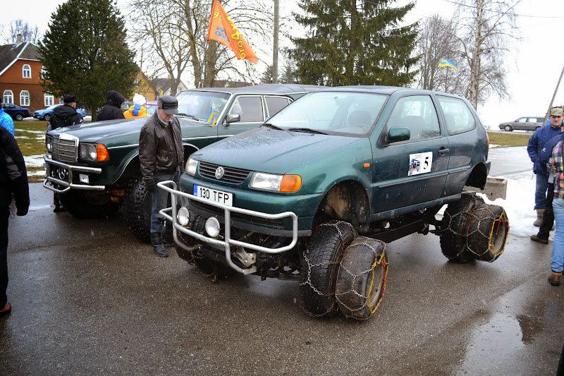

Eks paljud vast teavad ja on antud masinatega mõningal määral kursis aga igatahes hakkab vaiksel valmima järjekordne jääraja hooldus sõiduk, kuna viimased talved on sellised nagu need on siis enamjaolt kastutan antud sõidukit metsas käimiseks...
Lähemalt saab lugeda AM foorumist: http://forum.automoto.ee/showthread.php ... 794&page=4
Mootor ja sillad pärinevalt Isuzu trooperilt, 2.8TD. Natuke raami ümber mootori jäi ka trooperi oma, ülejäänud raam on omalooming ja kere siis nagu näha, pärineb VW Pololt. Hetkel on veel puudu nii esimene sahk kui ka kõhualune sahk ning hüdropump. Hüdraulika jaoks läheb lisa roolivõimu pump peale ja kahene mehaaniline Monsun-Tison'i jagaja. Hetkel otsin gaz 69 vahekasti, nimelt tahaks taha otsale ühe lisa kardaani saada et järelkäru vedavaks teha, teate ju küll kui nukker on metsas käru tirida mis end ise edasi ei aita. Gaz 69 vahekast tagumisele kardaanile vahele ja voilaa, ülejäänud juba vormistamise küsimus. Põhja alla on selleks ka hetkel piisavalt ruumi mul jäetud, kui vahekast ja sahad küljes siis peaks masin ka enamvähem valmis olema.
Suveks lähevad välimisteks ratasteks samuti samasuured rattad nagu sisemised, talvel on parem kui välimised vähe väiksemad on...

Olen nüüd mõningal määral masinat testinud ja arvan et on aeg kaarrehvid alla aretada, siinkohal on on puudu kaarrehvidele kaks velge, ehk on kellegil müügiks?
Praks1
Postitusi: 2303
Re: Polotrooper
Postitus Postitas Praks1 »
Ära nüüd liiga suurt ampsu kah võta :D
Kaarrehvid on oluliselt suuremad, kui Tr3 pillidel, aga meil vähemalt portaalsild, mis leevendab umbes 2x.

Saan täiesti sellest kahtlusest aru, endalgi kerge kartus et ei pea vastu... Tagasillaga pole probleemi, see on jäik ning kestab, esimestele lääbadele peaks kohe tugevdused peale keevitama ja uued puksid sisse suruma... Mis veel muret teeb on esimese otsa vedrustuse pikkus mis on selliste rehvide jaoks praktiliselt olematu... Oleks kasvõi jäik sild eest nagu patrolil, siis see juba pool võitu.
Mul siin enamjaolt sood ümberringi ning seal liikumiseks on vaja väga palju kandepinda, kaarrehvid säästaks ka mingil määral pinnast...

35 tolli rehvidega saab juba trooperi sillast magusalt pulkasid kätte.
Tagumine pooltelg kannab vaid üherealise kuullaagri peal.
originaalsed ülahõõtsa puksid ei kesta absoluutselt.
See esisilla modimine suurema sillakäigu saamiseks on paras ettevõtmine,
aga suurte rataste jaoks oleks ikka talasildu vaja.
kui ma nüüd ei eksi, siis on kaarrehvidega ka 66 sildadest juppe tunud :roll:

Paljud nõrga silla mehed on hädas 850mm rehviga ja sina tahad sinna umbes 1200mm otsa lajatada,mis kaalub 100+kg. Edasised järeldused tee ise.
